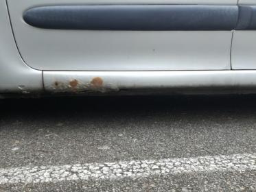

Sur une voiture où je fais toutes les réparations moi même, la carrosserie m'empêche de passer le contrôle technique.
La voiture ne vaut plus rien sur le marché et les devis s'envolent a 1000€, autant vous dire que l'épave n'est pas loin...
J'ai des bas de caisse a découper hors je ne possède pas de mig.
J'avais pensé a faire ça a l’oxyacétylène sauf que je ne sais pas comment m'y prendre par peur de faire une erreur.
Je ne brase que le cuivre.
Est ce vraiment trop risqué ?
Je ferais ca voiture sur chandelle.
Je devrais louer un garage sans courant donc sur groupe électrogène.
Merci par avance

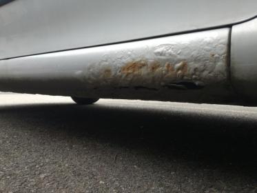

Voici quelques photos des bas de caisse :
dav — imgbb.com
dav — imgbb.com
dav — imgbb.com
dav — imgbb.com
06/01/2019 13:41:40
On y voit bien plus clair...
Je suis surpris que ce problème soit bloquant au CT.
Sous quel libellé ?
Le point positif c'est qu'il s'agit d'un véhicule pas trop ancien et que les pièces sont disponibles à un prix correct.
Dans un second temps, il serait utile d'investiguer un peu plus loin pour connaitre plus précisément l'étendue de la corrosion et savoir si elle se limite à la pièce remplaçable.
Pour revenir au sujet concernant ce forum :rolleyes:, il me semble tout à fait possible de rapporter un élément neuf par brasage fort (brox).
Toutefois, cela ne peut se faire qu'après avoir largement déposé tout ce qui peut souffrir de la chaleur (voir prendre feu !) à proximité et une parfaite préparation des surfaces.
D'après ce que je vois sur ce site, c'est une méthode employée même sur des véhicules d'exception.
Peut-être qu'un spécialiste du sujet pourra en dire plus ?

il s'agit depuis mai 2018 d'une défaillance majeure soumis à contre visite ;
6.1.1..2. : état général du châssis : corrosion excessive affectant la rigidité de l'assemblage G, D

Sur la Xsara le châssis est en réalité une coque et le bas de caisse fait partie intégrante de cette dernière et participe a la résistance en cas de choc latéral.
La soudure sur ce type d'élément est réalisée par point et au mag , avec une procédure bien définie .
08/01/2019 05:11:45
Donc la réparation de la carrosserie de ce véhicule CITROËN XSARA semble impossible à faire sans le matériel adéquat et les compétences d’un tôlier carrossier
Cela coûtera relativement cher à restaurer.
