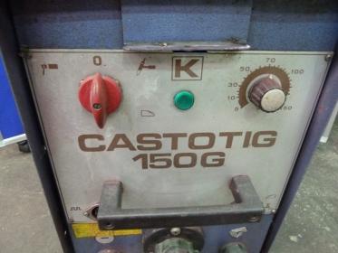

Un ami m'a donné un Castotig 150G, mais ce poste est nu d'équipement.
J'ai contacté Castolin qui m'ont répondu qu'ils n'ont plus de torche et qu'il fallait que j'achète un nouveau poste.
Donc quelqu'un peut-il me conseiller et peut être m'aider à brancher une nouvelle torche ?
Merci encore.
ps ; j'ai le schéma électrique du poste et je peux faire des photos .

d'après ce que j'ai vu sur le net ce poste à un connecteur Euro pour la torche donc je ne vois pas où il y aurait un problème si ce n'est le branchement de la gachette mais ça cela se résoud très facilement

bonsoir.
la prise sur le poste possede 5 fiches femelles, je suppose que si j'achete une torche avec 5 fils ,
cela devrai aller , mais comment je dois faire pour connecter le bon fil sur la bonne fiche .
merci

mais comment je dois faire pour connecter le bon fil sur la bonne fiche.
Il me semble que vous avez écrit plus haut que vous aviez le schéma du poste ? :confused:
Vous devez donc voir dessus les deux fiches destinées au contacteur de torche...
A priori (mais sans certitude) ce seraient les bornes 1 et 2 (les 4 et 5 pour un potentiomètre).
De toute façon vous ne risquez pas grand chose à essayer.
Je pensais que le plus délicat serait de trouver une torche TIG (non propriétaire) avec un connecteur Euro, mais cela se trouve :
TIG welding Torch WP-17 EU connector 3m
En France aussi, mais un peu plus cher :eek: :
Torche TIG SR17 double bouton- 4M - connecteur MIG EURO - pour MULTIPEARL
