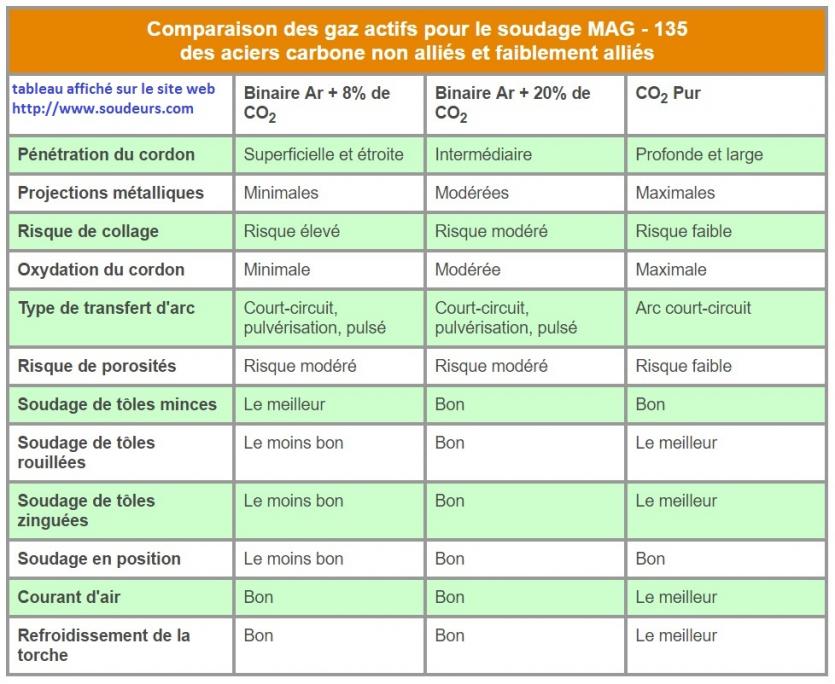

je pensais utiliser du mison 12 (ou de l'atal) pour réparer ma 2cv mais mon distributeur local n'en a pas; Il me propose de l'ARCAL ...
si j'opte pour ce gaz lequel dois je choisir pour souder de la carrosserie acier car je ne connais pas ce gaz.
merci pour vos infos

Bonjour ,
J'ai recopié le message formulé il y a bien longtemps sur ce forum mais comme beaucoup de nouveaux se perdent :
Je vais essayer de vous expliquer la différence entre ces différents gaz de soudage :
Le gaz AIR LIQUIDE ARCAL 21 a une composition de 92% d'argon et 8% de CO2
Le gaz LINDE MISON 12 a une composition de 88% d'argon et 12% de CO2
Le gaz AIR LIQUIDE ATAL 5 a une composition de 82% d'argon et 18% de CO2
Ils sont tous utilisables en soudage MAG semi-auto sur de l'acier carbone manganèse non allié et faiblement allié.
Il y a un fichier à télécharger sur la composition des gaz LINDE et des gaz AIR LIQUIDE :
Liste par ordre alphabétique des noms et compositions des gaz industriels de soudage - LINDE - 5 pages
Liste par ordre alphabétique des noms et compositions des gaz industriels de soudage - Air Liquide - 4 pages

ok merci Dominique, mais pour ceux qui ont eu l'occasion d'utilliser le mison et l'arcal, y a t'il une grosse différence de résultat concernant les 6% de co2 en plus ou en moins ?
14/11/2016 17:12:34
Bonsoir yargla ,
Voici une réponse possible sous forme de tableau :
