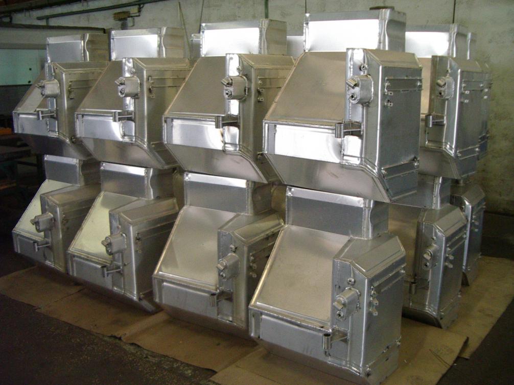

bonjour a tous
j ai entrepris de fabriquer des réservoirs d'essence en inox épaisseur 0.8 mm pour une voiture de collection
voici mon matériel (la torche je viens juste de la recevoir )
quelle électrode utiliser et quel diamètre ?
sur la 2 eme photo j ai un souci de raccord entre ma torche et mon manomètre
le filetage n est pas le même et j ai pas réussi a trouver donc je pense être obligé de racheter un nouveau manomètre
et merci par avance de vos réponses

Pour ces épaisseurs (bon courage ...)
Prenez une électrode de diamètre 1mm voire plus.
Il faudra surement chambrer l'intérieur du réservoir afin d'éviter l'oxydation du bain (rochage) , car vous soudez ici un acier inoxydable.
Mathieu
23/10/2015 09:28:12
pour le tig
électrode de 1mm en tungstène avec une buse diametre de 8mm
pour le soudage vous devez chambrer
pour la 2 question changer de raccord
a+
23/10/2015 10:30:33
si vous n'avez pas d'expérience du soudage TIG (ce que l'on peut supposer de part votre question)démarrer sur du 8/10 est un peu ambitieux. 2eme problème si vous ne voulez pas faire de la m....de il faut effectivement inerter l'intérieur, et là encore problème une bouteille de gaz de c'est dans les 300€ chacune en 2.3m3 et il vous en faudra 2 (104€ la recharge, et cela se bouffe en moins d'une journée et demi de travail), la seule alternative est de bidouiller avec un Y doté de robinet ( et c'est pas facile à trouver) et de contrôler les débits respectifs (10l la torche, 3 l l'inertage en cours de soudage) avec un testeur de flux

L'inertage d'un réservoir de bonne capacité n'est pas évident, je suggère la consultation de nombreuses contributions sur le sujet, en particulier courant constant d'argon à maintenir.
Je crains aussi un autre problème qui guette un soudeur non aguerri : les déformations. Pour ne pas se retrouver avec une patate il ne faudra pas souder n'importe où n'importe quand mais suivre un plan précis...Bref travail pour un soudeur de haut niveau. Voir les soudures de Tungstène sur les tôles fines d'un réservoir de méthanier. ( message 3 sur http://www.soudeurs.com/presentations-des-membres-du-site/14541-question-posee-soudure-tole-minces-en-inox-pour-toiture.html#post52831). On se sent bien modeste après ça..

A la vue en photo des tôles, j'ai l'impression que notre ami est au moins tout à fait à la hauteur pour ce travail de préparation et qu'il a fait des bords retombés semble t'il, ce qui à ma connaissance est judicieux. En effet en construction amateur d'avions certains font des réservoirs d'essence en aluminium (pour le poids) et justement souvent il est possible de faire des bords tombés afin qu'au niveau des soudures on puisse faire de "la fusion de lèvres". je ne sais pas si cette expression a encore cours ; nous l'utilisions autrefois pour des soudures sur des canalisations en inox pour l'ultra-vide.

@yann la bonne combine est les bords, non pas tombés mais relevés, c'est beaucoup plus facile pour la soudure, et si c'est bien fait cela peut éviter l'inertage, et en plus cela fait raidisseur et il n'y a pratiquement plus de déformation (il faut pointer tout l'ensemble avant de commencer la soudure) et les bords relevés facilitent l'assemblage avec des pinces étaux et des pinces à talon
les réservoirs alu des VAB sont fait comme cela.

en bord relevé c'est beaucoup plus facile qu'en bord à bord, surtout pour les fines épaisseurs, vous allez vous en sortir
