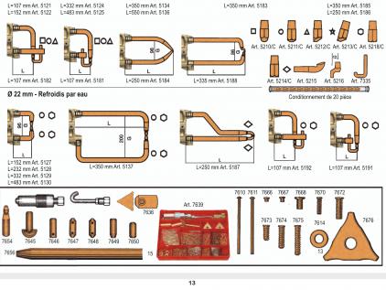

comme indiqué dans ma présentation je cherche des électrodes différentes pour ma pointeuse.
Le problème c'est que je ne connais pas la marque de cette machine et j'ai du mal à trouver des sites où ils proposent des électrodes compatibles avec les anciennes pointeuses.
Je vous mets une photo de ma pointeuse que j'ai sous la mains.
J'en prendrai plus cette après midi avec les diamètres des bras et des électrodes actuelles.
Pouvez m'aider sur le sujet...
merci d'avance:
Voici donc un peu plus d'info sur cette pointeuse.
Elle a des électrodes d'un diametre de 10mm, les bras ont un diametre de 220mm.
Voici les photos:
Voilà sauriez vous identifier la marque ou m'aider à trouver des électrodes différentes, le but étant de trouver de quoi me permettre de pointer dans des endroits inaccessible.
Merci d'avance pour votre aide
Bonjour vertacomi,
petite erreur diamètre bras 22mm et non 220mm, ou alors la photo n'est pas la bonne!:o
pour le problème des électrodes ,si tu ne trouves pas , peut être regarder ci il est possible de passer un diamètre supérieur et acheter des électrodes vendues aujourd'hui.
Tecna à à priori des portes électrodes de diamètre 22, dont les électrodes font 13 mm.
ci joint une photo de catalogue Tecna.
