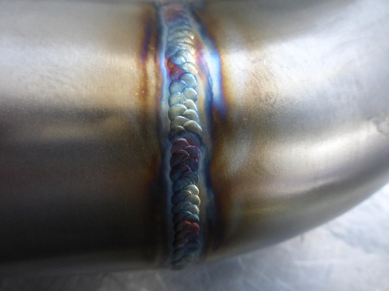

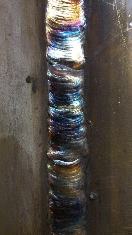

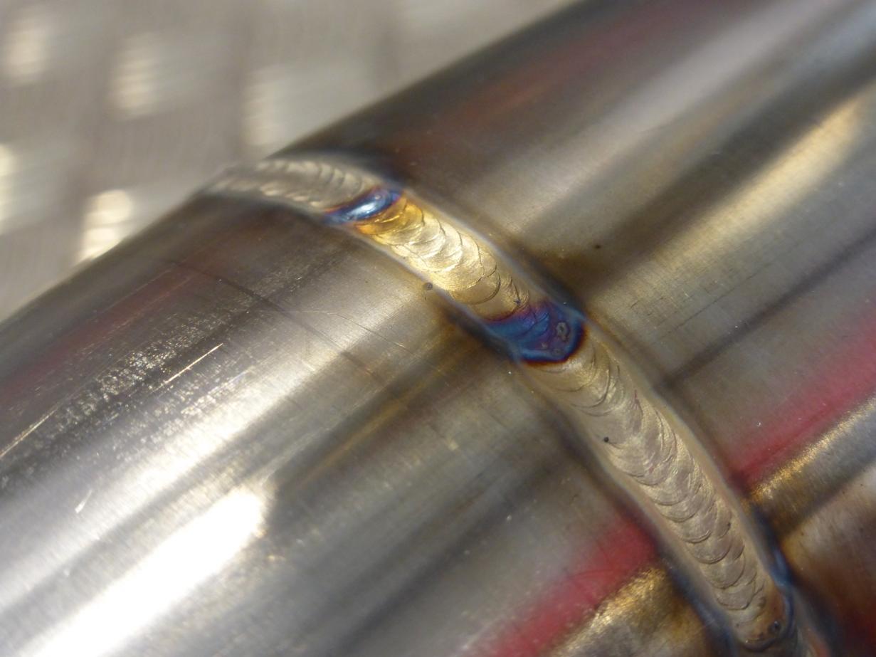

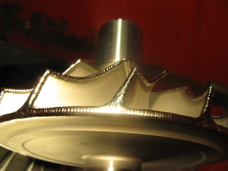

Je voulais proposer un topic qui réunit vos plus belles soudures comme sur le site Américain : Pirate4x4.com ----> ICI <---, en plus du coté agréable de ce genre de topic ça permettrait aussi de voir ce dont les membres sont capables.
Le principe est simple chacun peut poster des photos de ce qu'il lui semble des belles soudures en mettant quelques indications comme le procédé de soudure utilisé : MIG, TIG, ARC ect.. diamètre de l'éléctrode/fil de soudure ect..éventuellement photo du poste utilisé:D

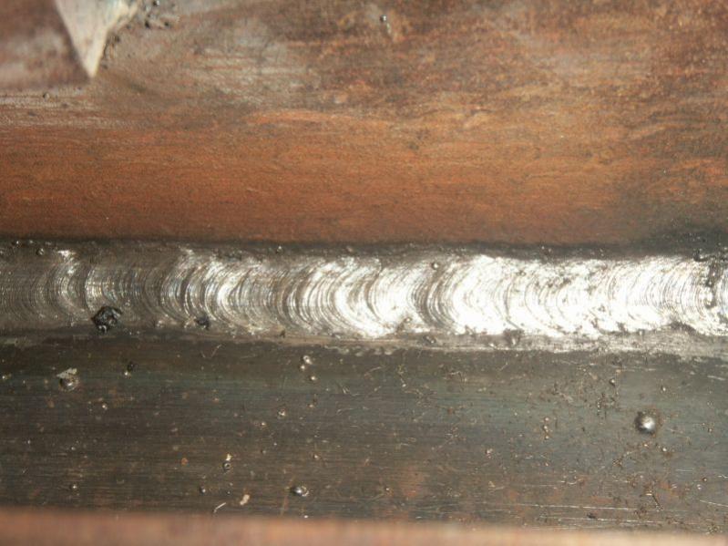

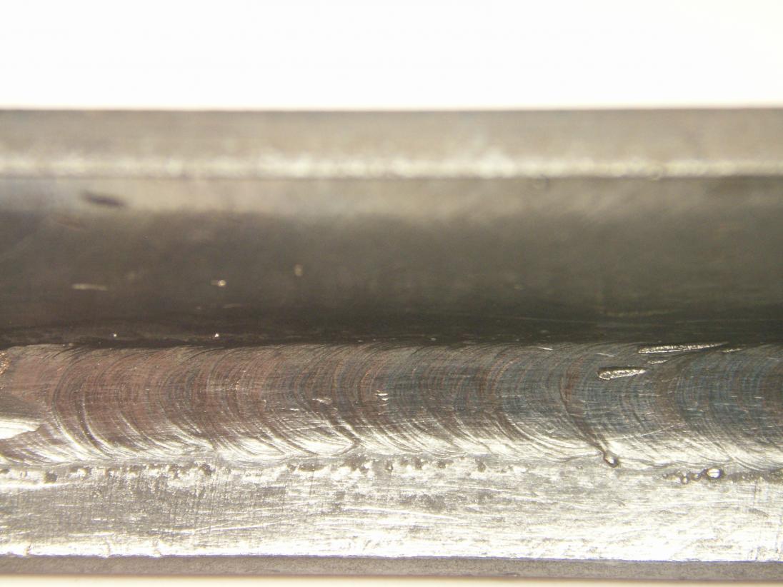

désolé mais les deux premières soudures contiennent des micro morsures. Esthétique mais pas parfaite !
18/07/2013 01:10:34
Envoyé par Peter Welder
J'en étais sur que j'allais avoir ce genre de réponse... Qui à parlé de soudures parfaites?? Pas moi en tout cas, surtout que je me suis auto-critiqué sur ces deux premières soudures et que je les ai réalisées sur des chutes . Bref..
C'est un topic où les membres "amateurs ou professionnels" peuvent mettre des photos de leurs plus belles soudures, pas forcement aux normes nucléaires ni à vos normes.. mais des soudures esthétiques tout simplement.
Sinon pour répondre à tilikum oui les brasures sont acceptées, si on parle bien de la même chose (photo ci-dessous) ça peut être intéressant ;)

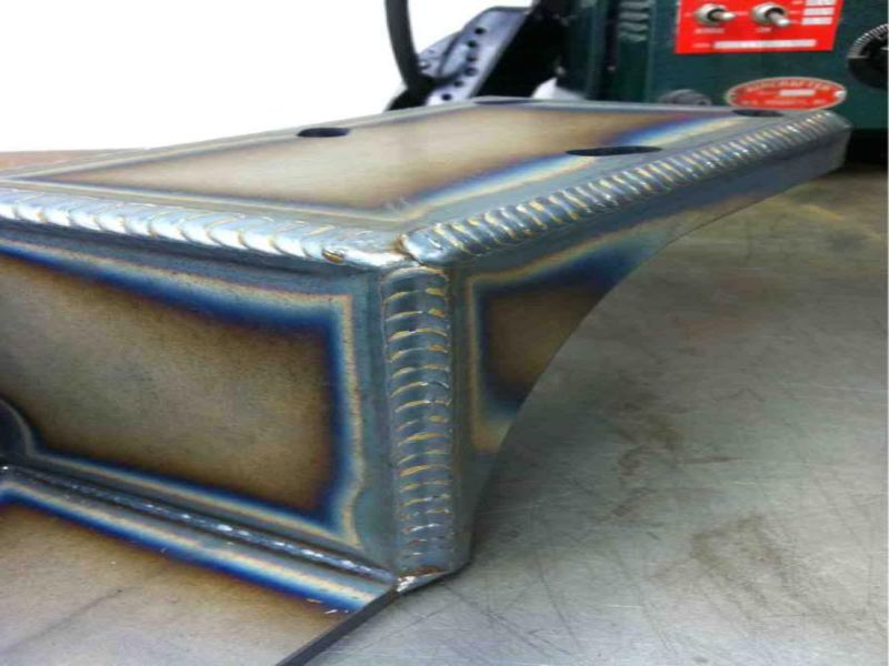

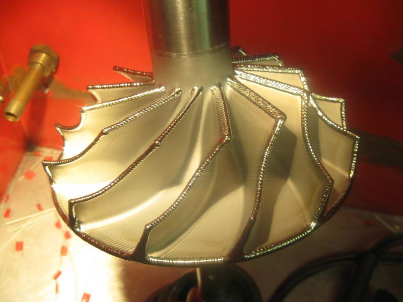

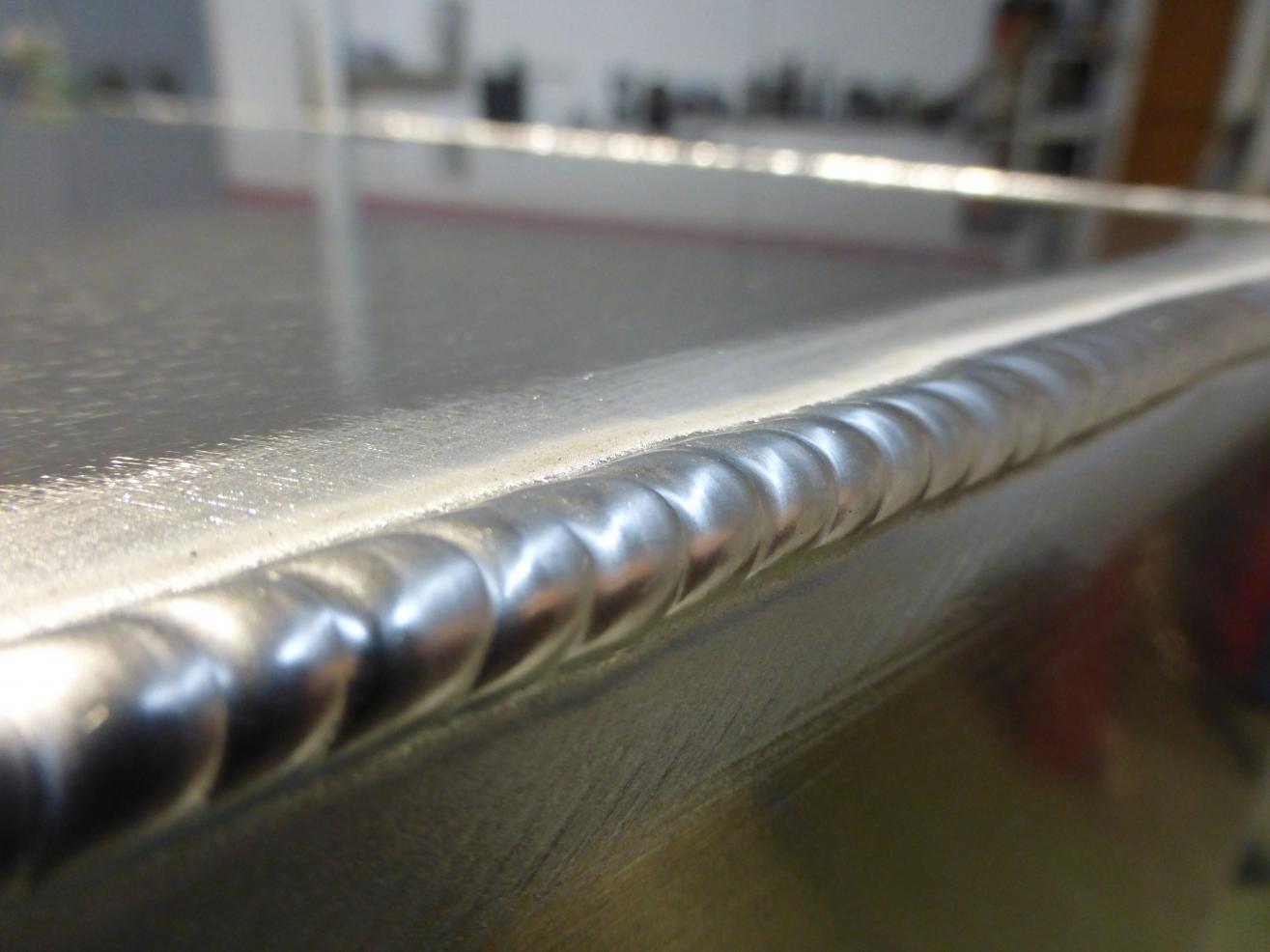

18/07/2013 17:20:11

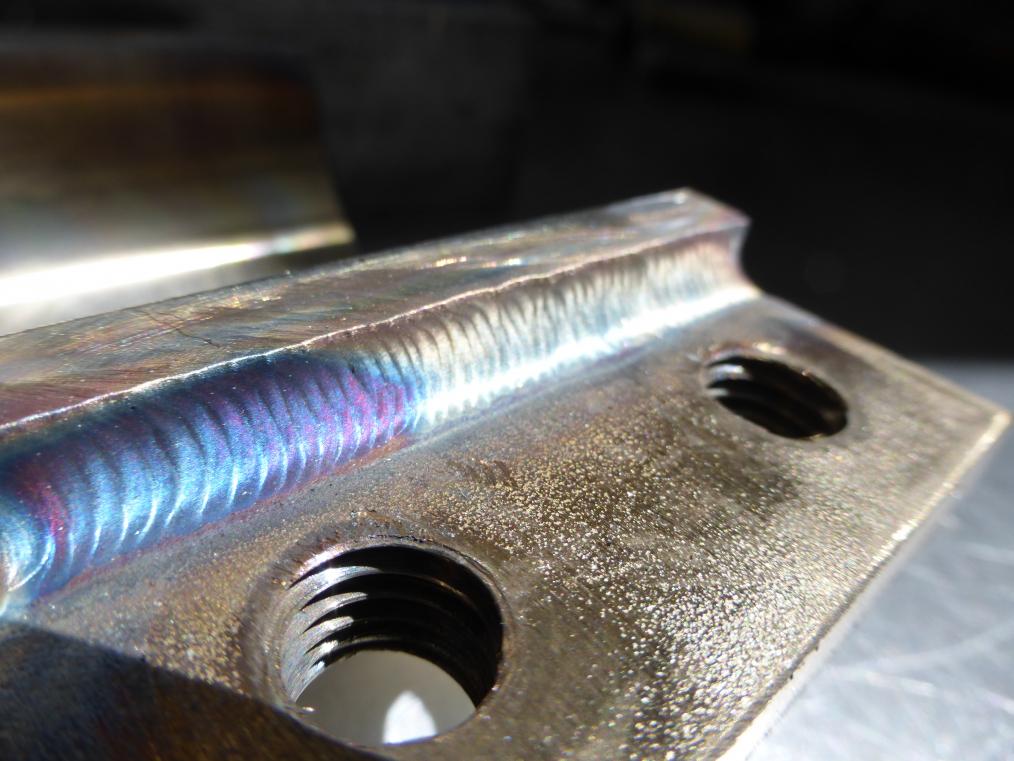

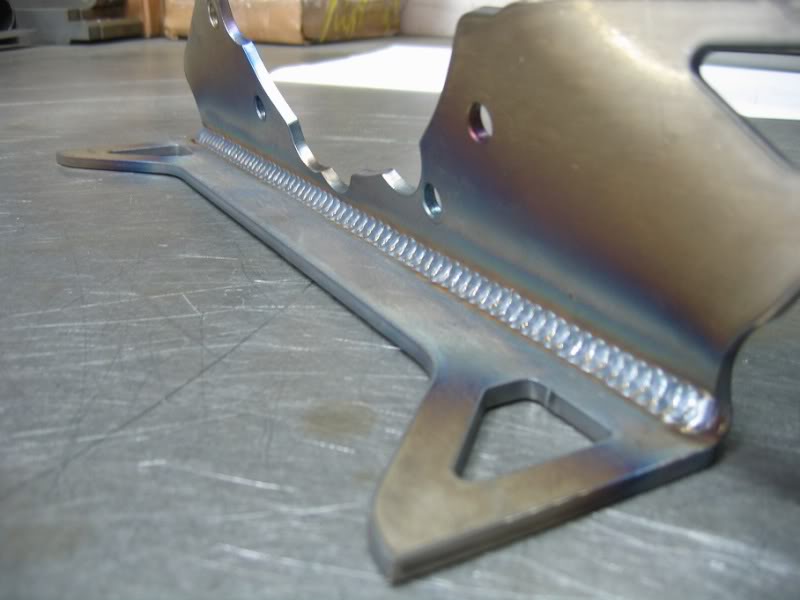

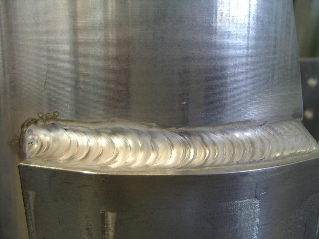

la 1ere photo est une soudure alu en TIG sur pièce de forte épaisseur
la 2eme est une pièce en inox, la partie filetage recevant le bouchon est soudée au préalable par l'intérieur, donc pas droit à l'erreur, réparation impossible, et risque de rochage par traversée. L'astuce est une boite à gaz (un tube avec arrivée de gaz de protection pour rendre acceptables d'éventuelles traversées. C'était de grandes séries, en rationalisant bien (gabarit pour le positionnement des cerceaux) j'ai réussi à tourner à 1/2h / pièce
18/07/2013 18:16:47
Bonsoir Tungstène,
C'est tout à fait de genre de photo que j’espérais voire sur ce topic. Je les ai juste redimensionnées pour qu'on les voit plus facilement (Pour ça je les héberge sur ImageShack directement en 800x600 et ensuite je prends le liens nommé : Forums.

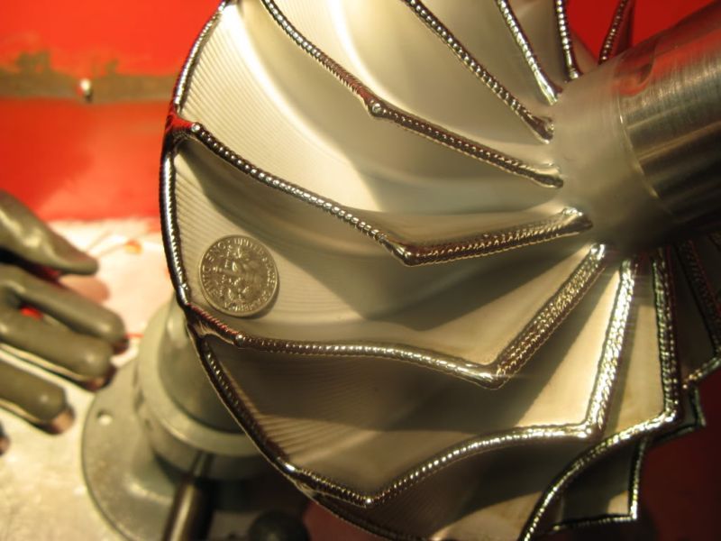

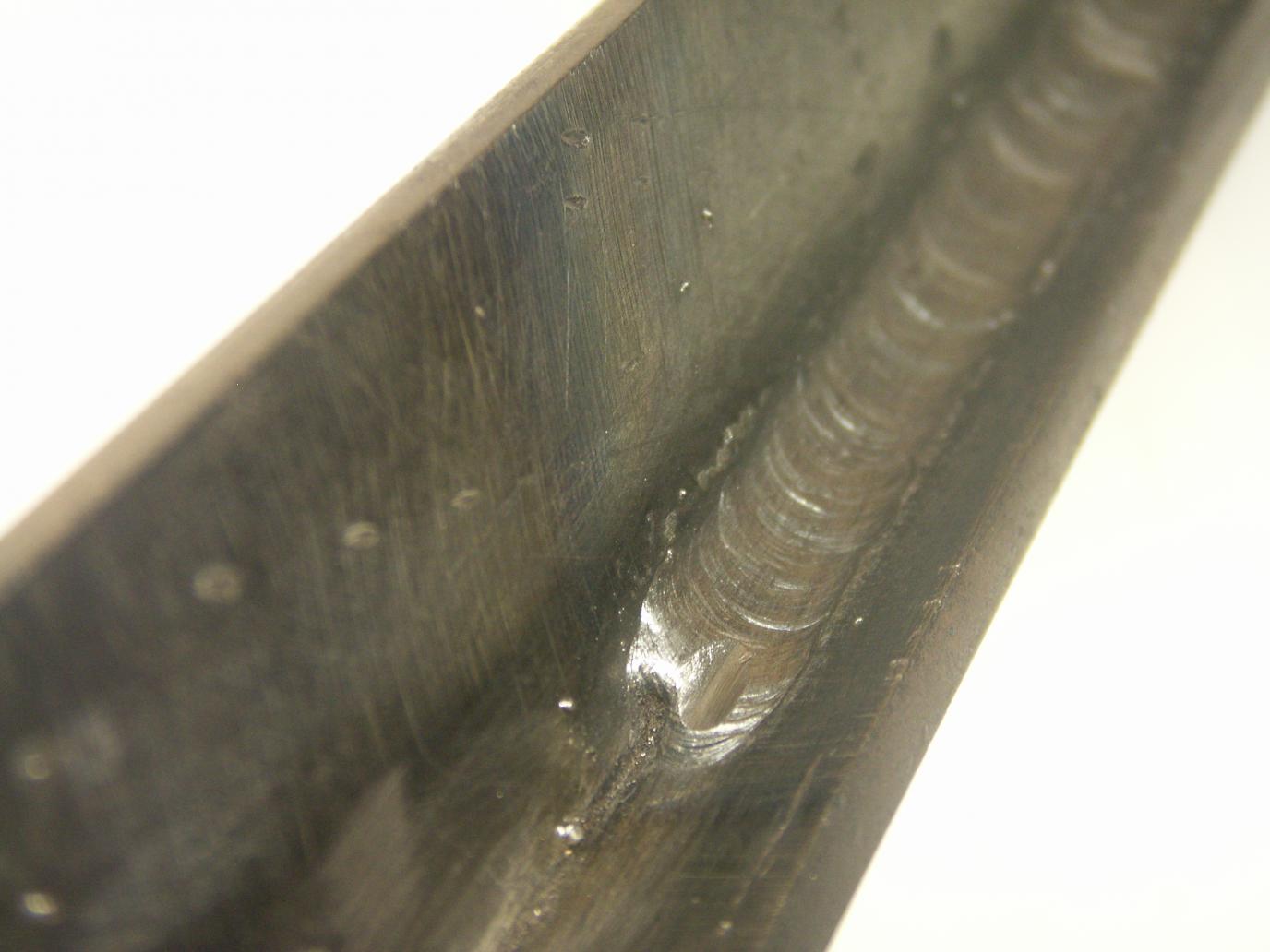

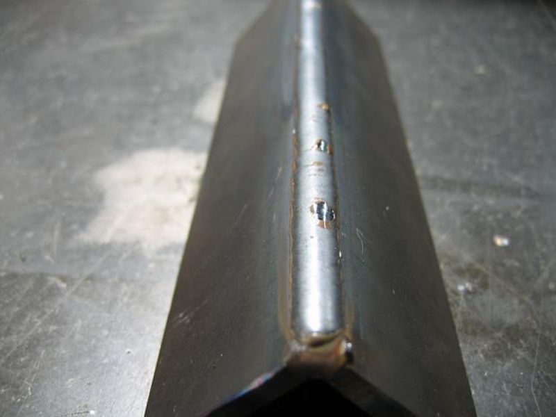

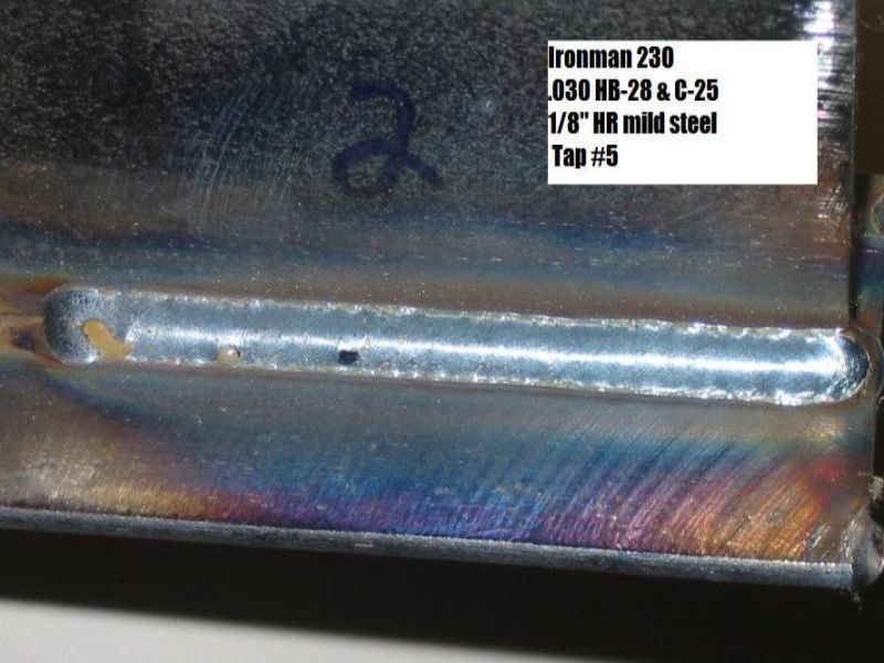

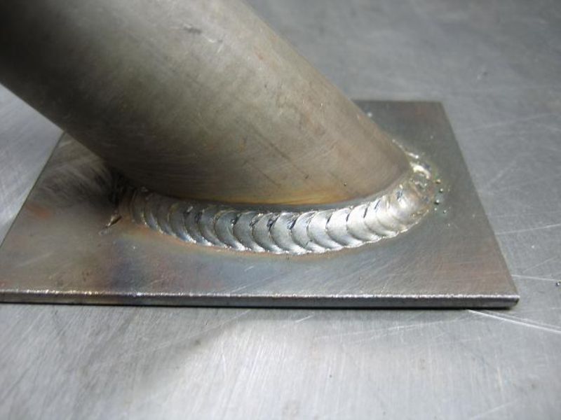

Je rajoute quelques photos de soudures prises sur le web, certaines sont des pures chefs-d’œuvre.
Ps : les 7 premières sont les miennes^^.
Je rappelle que tout le monde peut poster des photos de ses soudures sur ce topic à partir du moment ou celles-ci sont un minimum esthétiques.

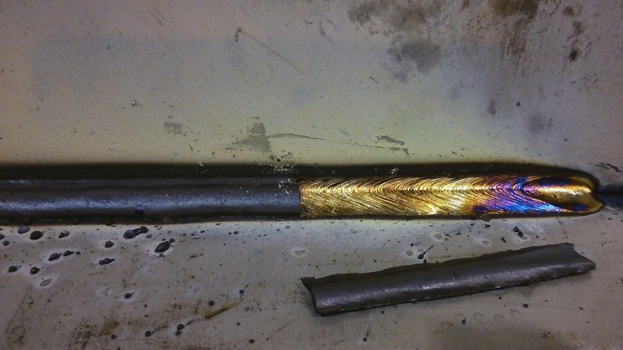

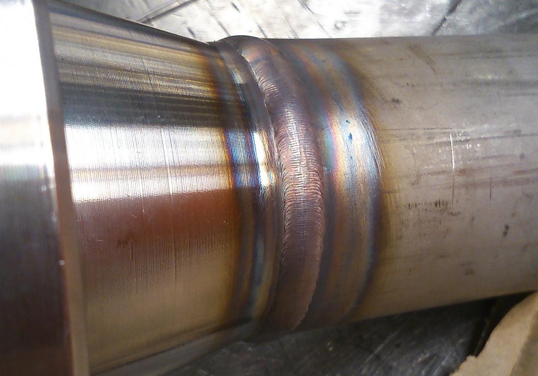

30/10/2014 09:26:37

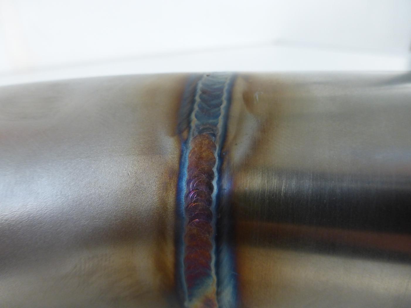

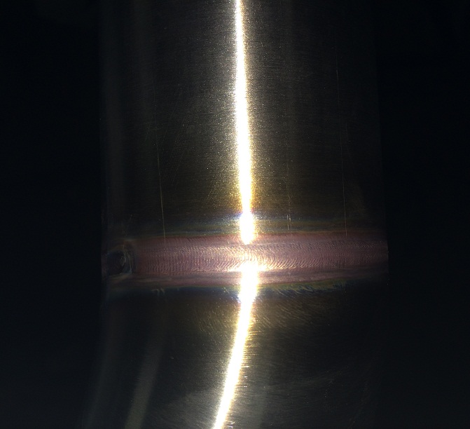

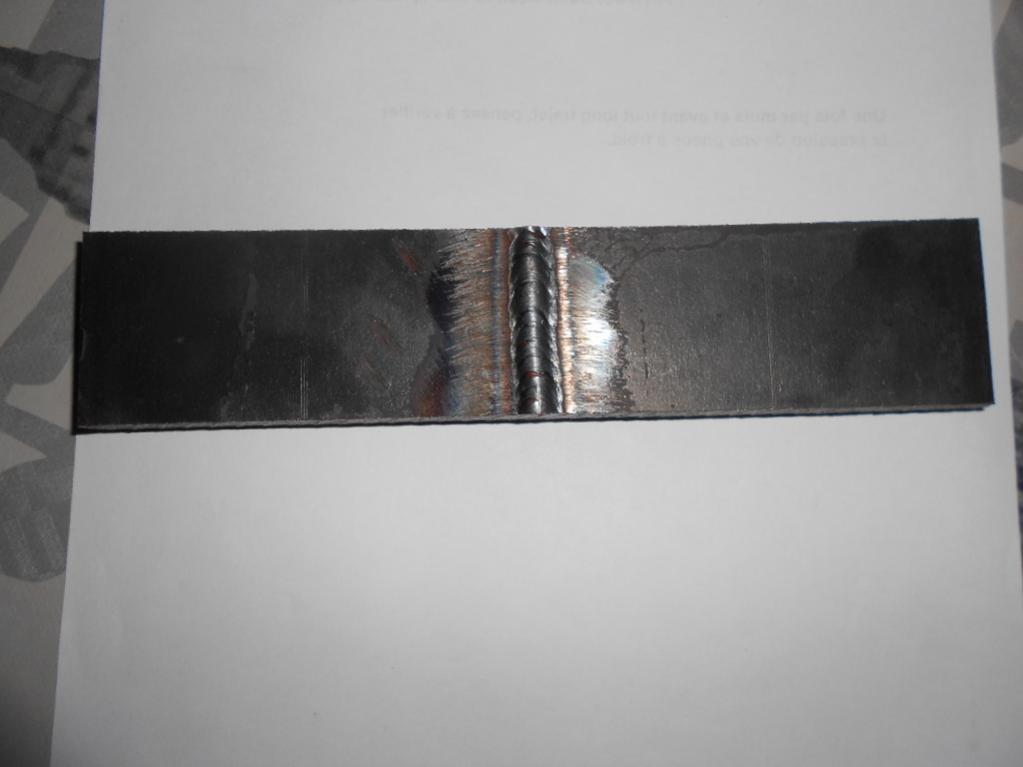

4" (114)x2mm 304L
Phx1337 En ligne le 05/06/2017 à 12:29 (22 messages sur soudeurs.com)
30/10/2014 15:51:22
Je me trompe ou celle-ci est uniquement composé de point flash ?

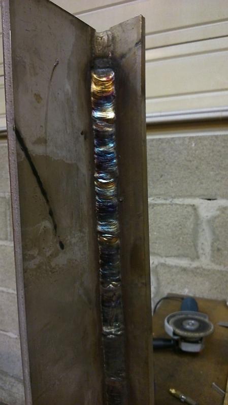

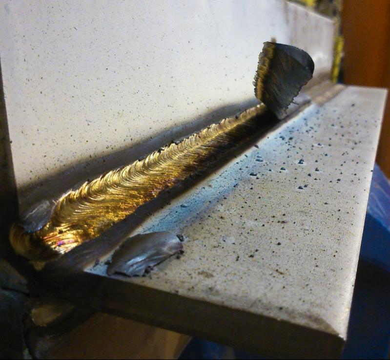

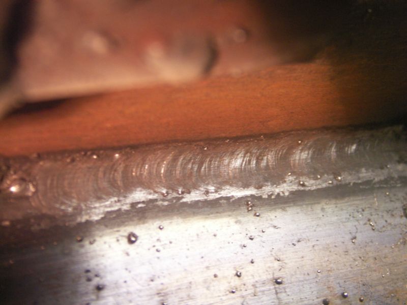

Voici une soudure que j'ai réalisé à la godille sur tube inox dm76 épaisseur 2mm(sans métal d'apport)
Visionneuse images - Noelshack
30/10/2014 16:10:21
Joli!

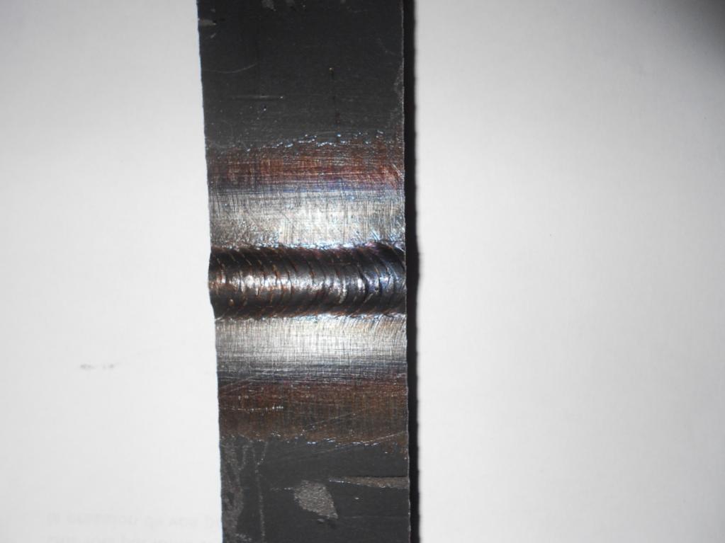

Voici de la godille sur acier.
Remplissage
Finition
30/10/2014 22:02:31

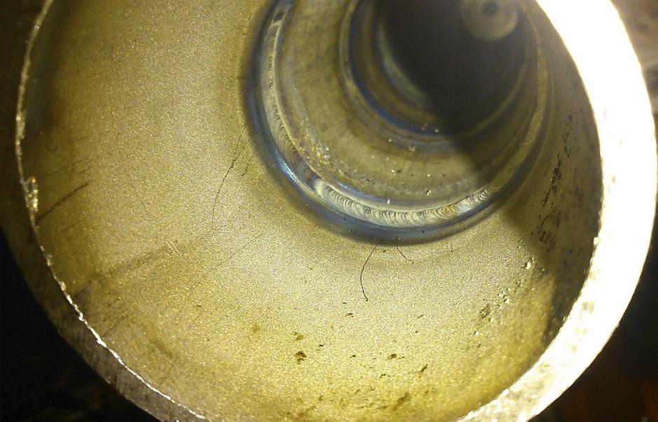

Pour le piquage en 1" 1/2 je pencherais vers du TIG pulsé (ou Parkinson:))

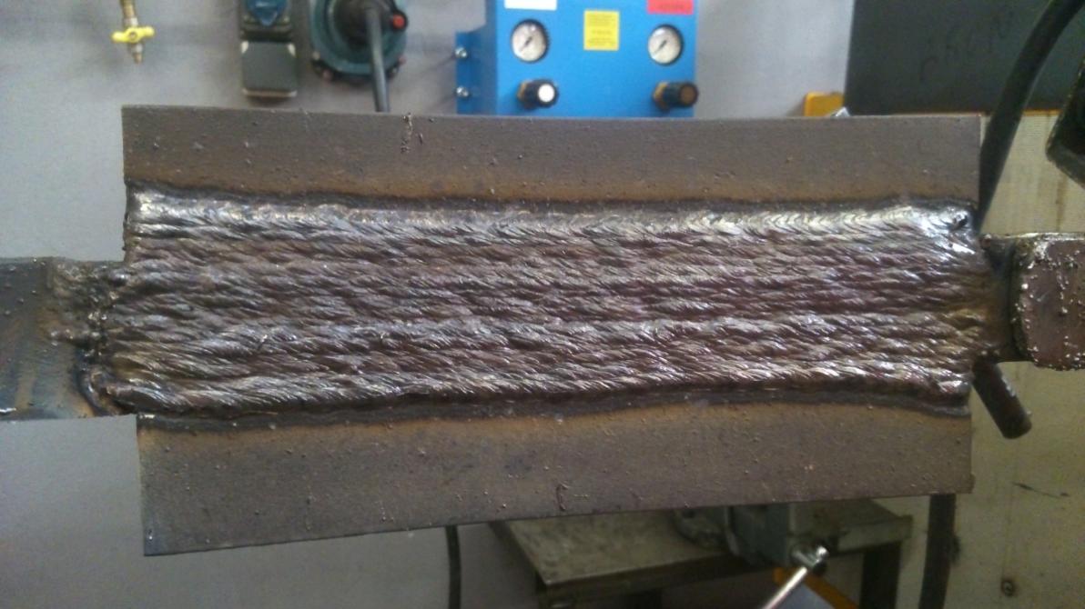

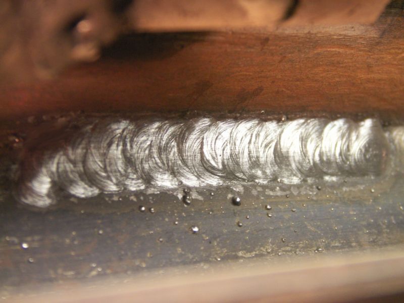

Un petit peu de 4'' SCH 40 HL-045 à main levée.
12/03/2015 12:19:04
Bonjour dubby79, ;)
BRAVO, RAC (Critiquer) !
12/03/2015 12:24:36
joli boulot !
quelles sont les intensités utilisées passe de pénétration et d'aspect ?
merci
Mathieu
13/03/2015 08:34:47
J'utilise en général la même intensité pour toutes les passes.
Environs 135A avec une TG20 (refroidie eau) de 3 mètres. Buse de 8, électrode de 2.4, stick-out 7mm pour la péné, 5/6 pour le reste. Longueur d'arc mini 1,5max. Débit Ar 7/8l, évanouisseur 4/5s. Métal d'apport ER 70S-3 2.4mm.

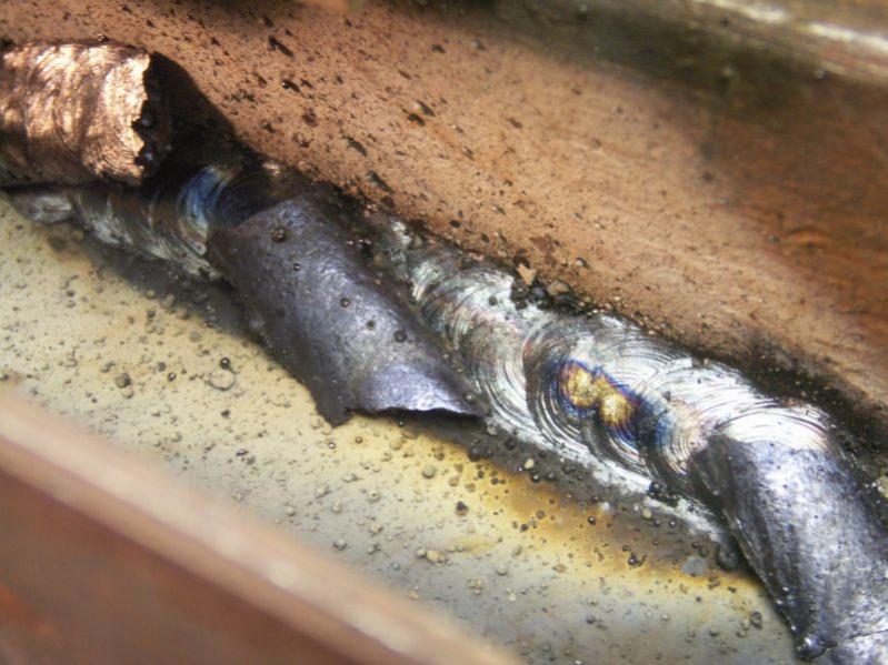

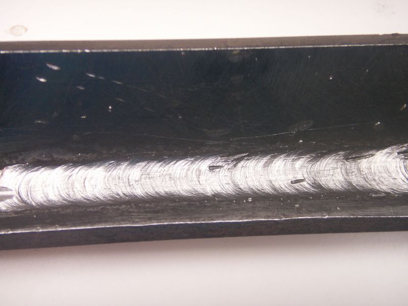

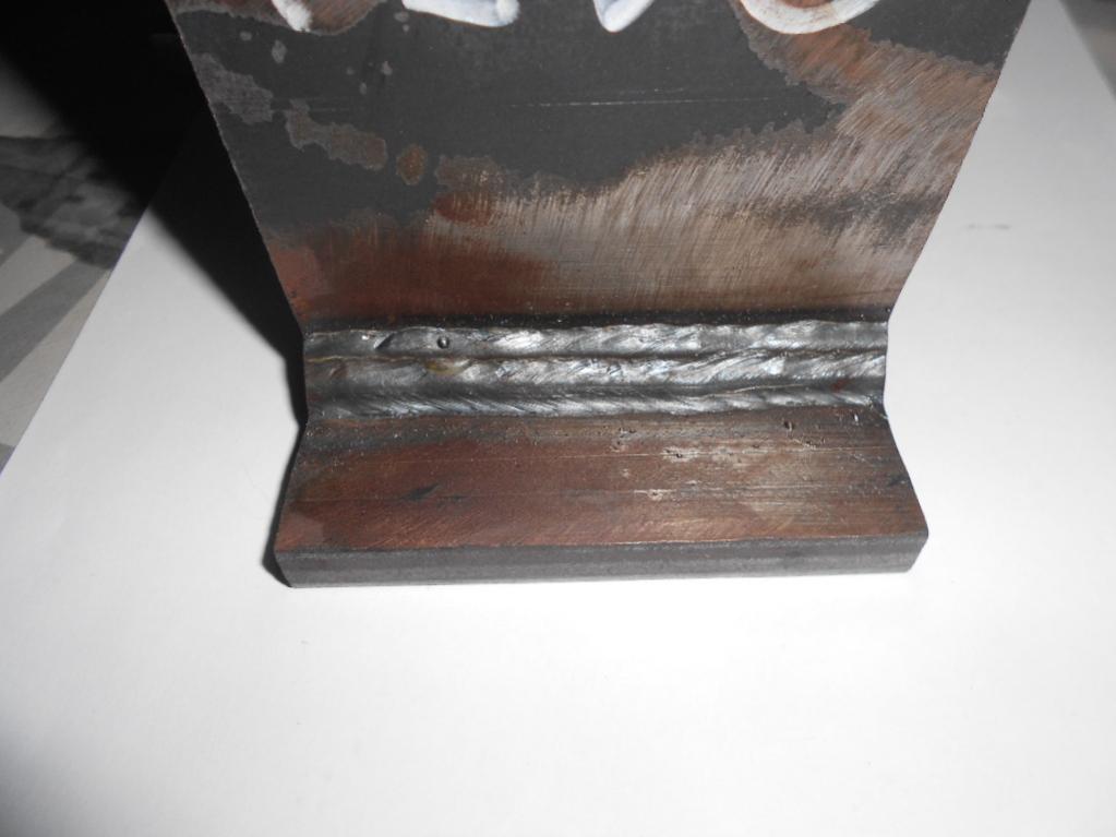

Première après-midi de soudage en corniche aujourd'hui au centre de formation, sur tôles de 6 mm.
P BW SS PC 111 b
Électrodes Basiques Lincoln Baso G 7018-1 diamètre 3.2mm, 115A, polarité CC+
Je me suis arrêté à 17 passes ;)
17/03/2015 16:35:30
bonjour , bien kev69 sa commence a bien aller a l'arc .
17/03/2015 19:33:01
Envoyé par fredo666
Merci fredo ! Oui ça commence à bien aller à la basique, et quand je repasse à la rutile c'est un jeu d'enfant! :)

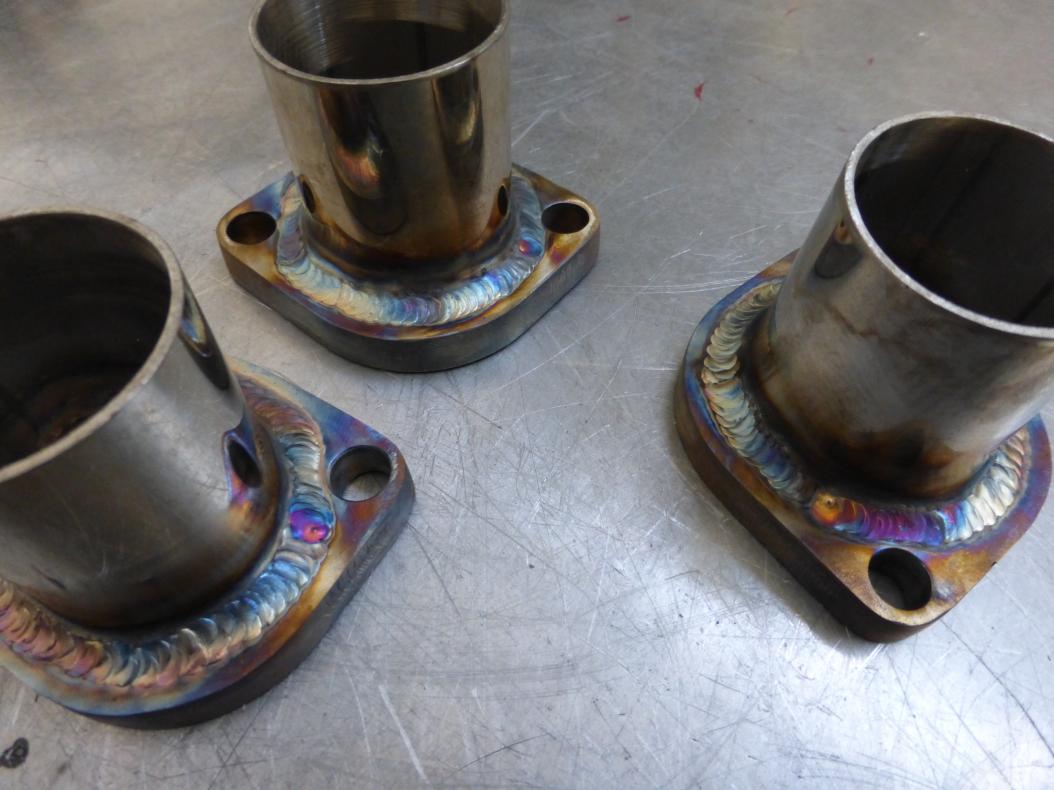

quelques soudures....
21/03/2015 10:18:03
bonjour , soudure propre alain1964 .
alain1964 En ligne le 22/04/2019 à 08:07 (66 messages sur soudeurs.com)
21/03/2015 14:25:47
Envoyé par fredo666
merci fredo666, elles pouraient etre plus belles, mais pour qu'elles soient toutes belles au niveau esthetique, ils faudrait les faire juste pour la photo.....sans penser a la penetration ou au temps de realisation...

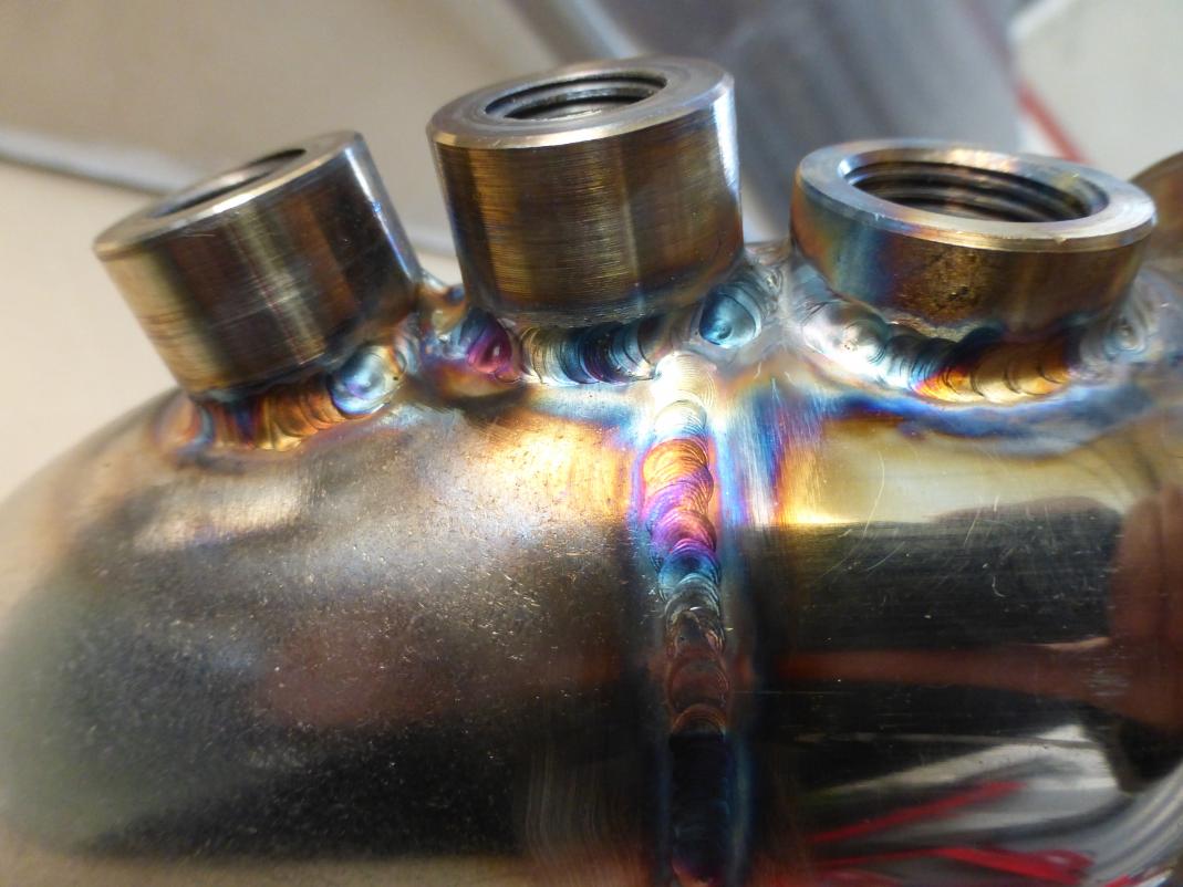

21/03/2015 14:58:35

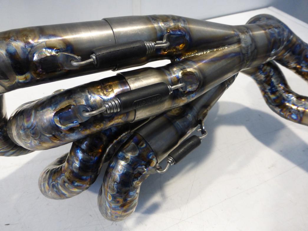

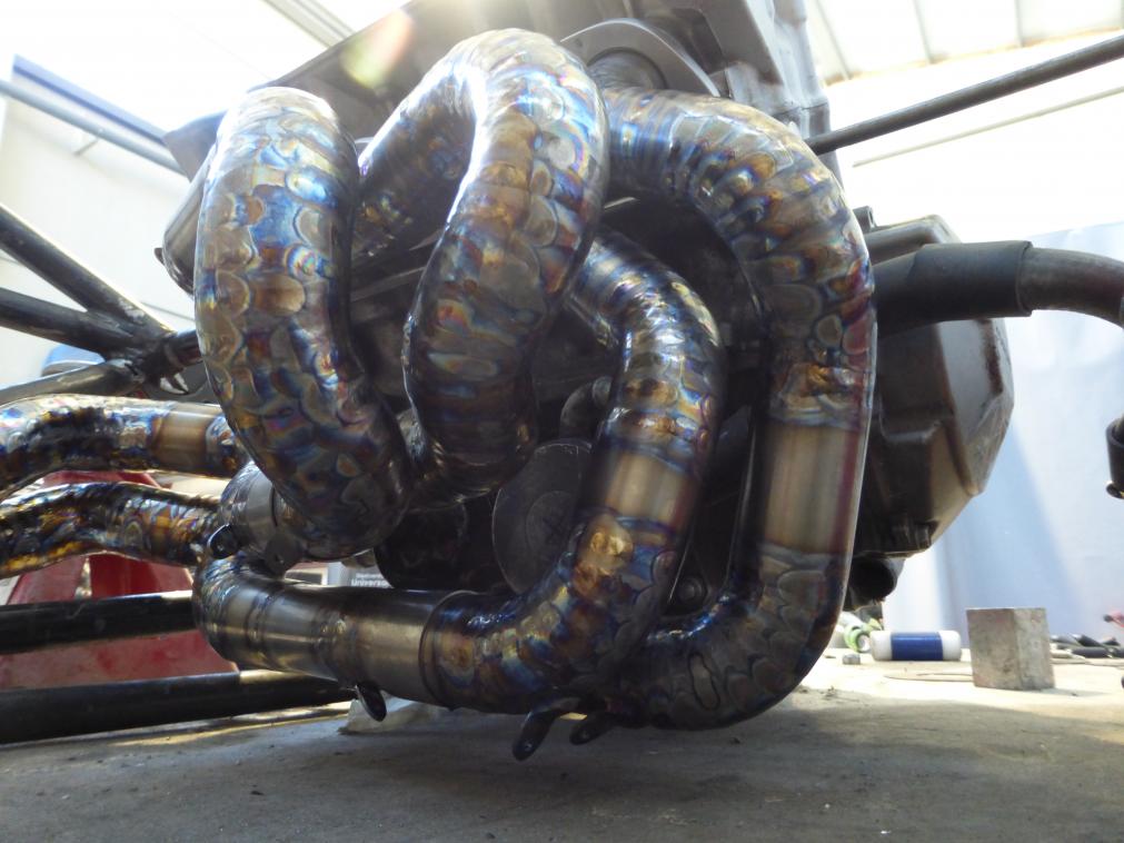

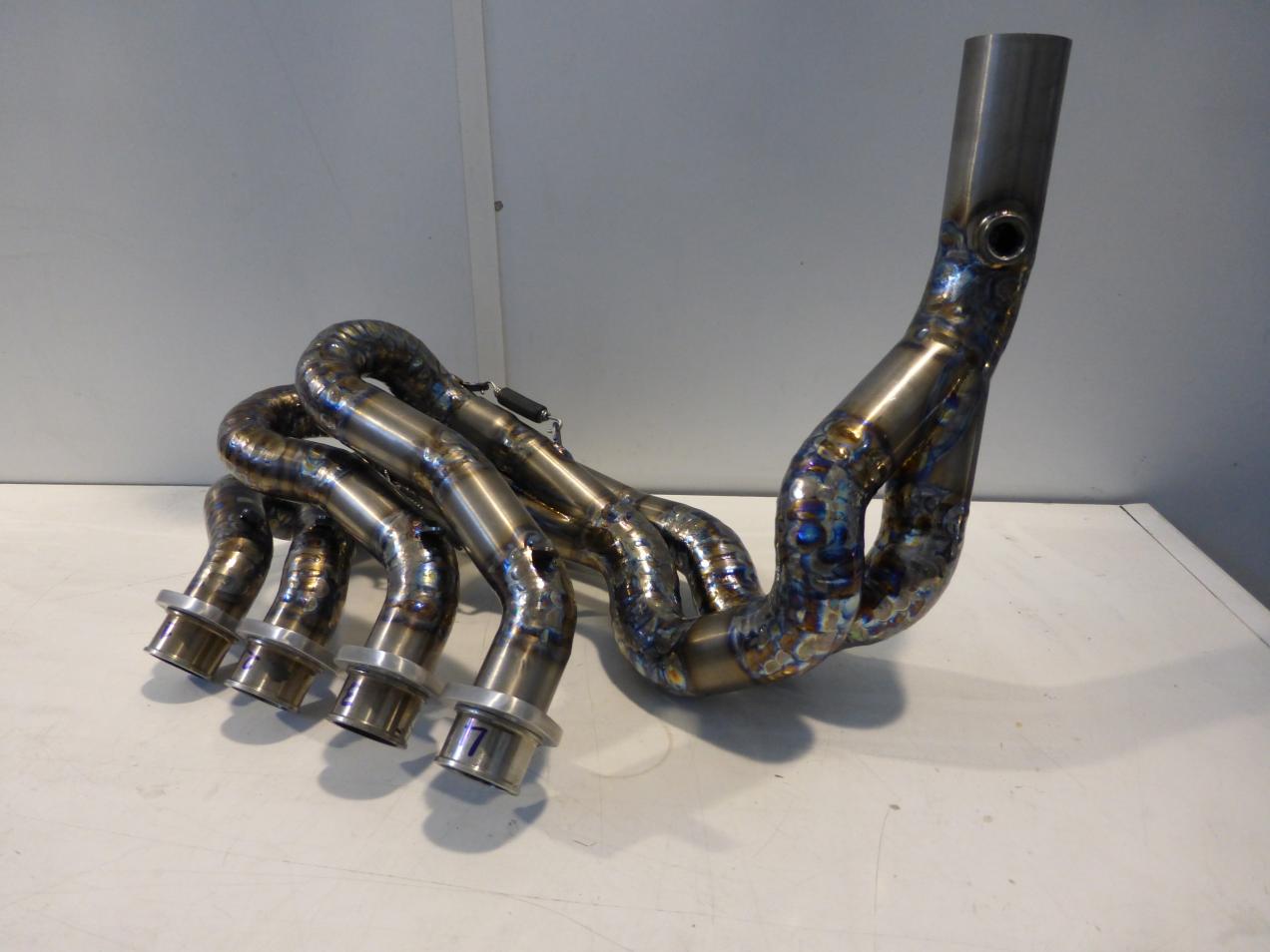

par exemple pour ce collecteur, avec plus de temps, j'aurai pu ameliores la protection gazeuse...... masi bon, il a fait une saison de championnat sans aucume fissures.....
greenmy En ligne le 01/06/2021 à 19:09 (30 messages sur soudeurs.com)
21/03/2015 16:24:16

bonjour , sur quelle type de vèhicules est monter ce collecteur , est de qu'elle matiere en est la compositions de ta rèalisations .
21/03/2015 17:50:15
titane grade 2, du championat europeen " formula student "

24/03/2015 16:34:47

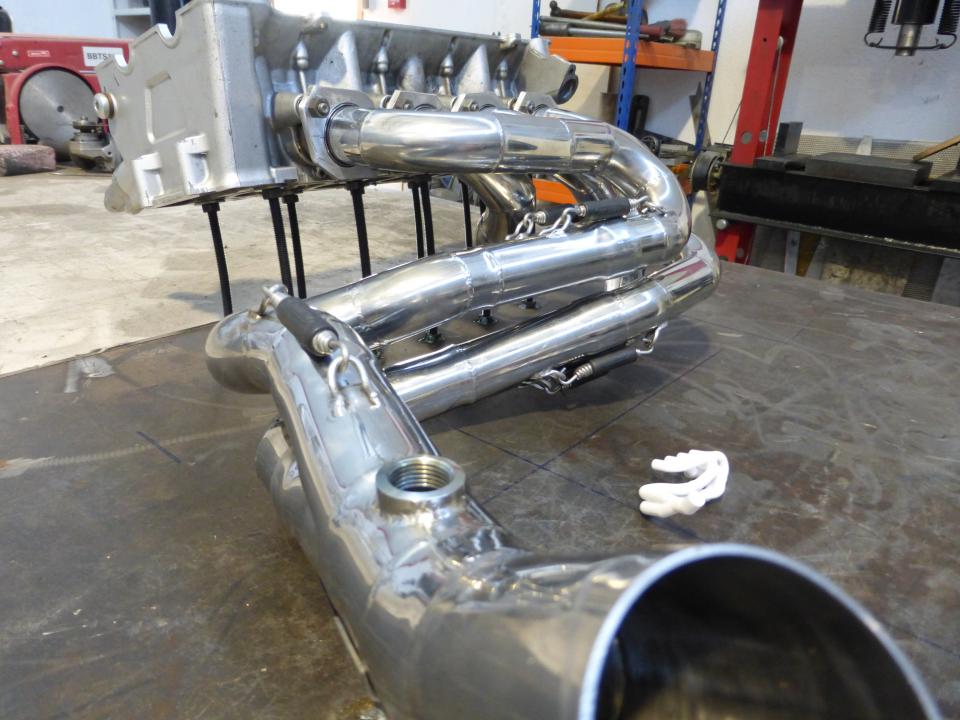

sur cette photo on le voit mieux....
24/03/2015 16:56:34
bonjour , la on voit mieux le travail rèalisès .bien .
24/03/2015 17:09:26

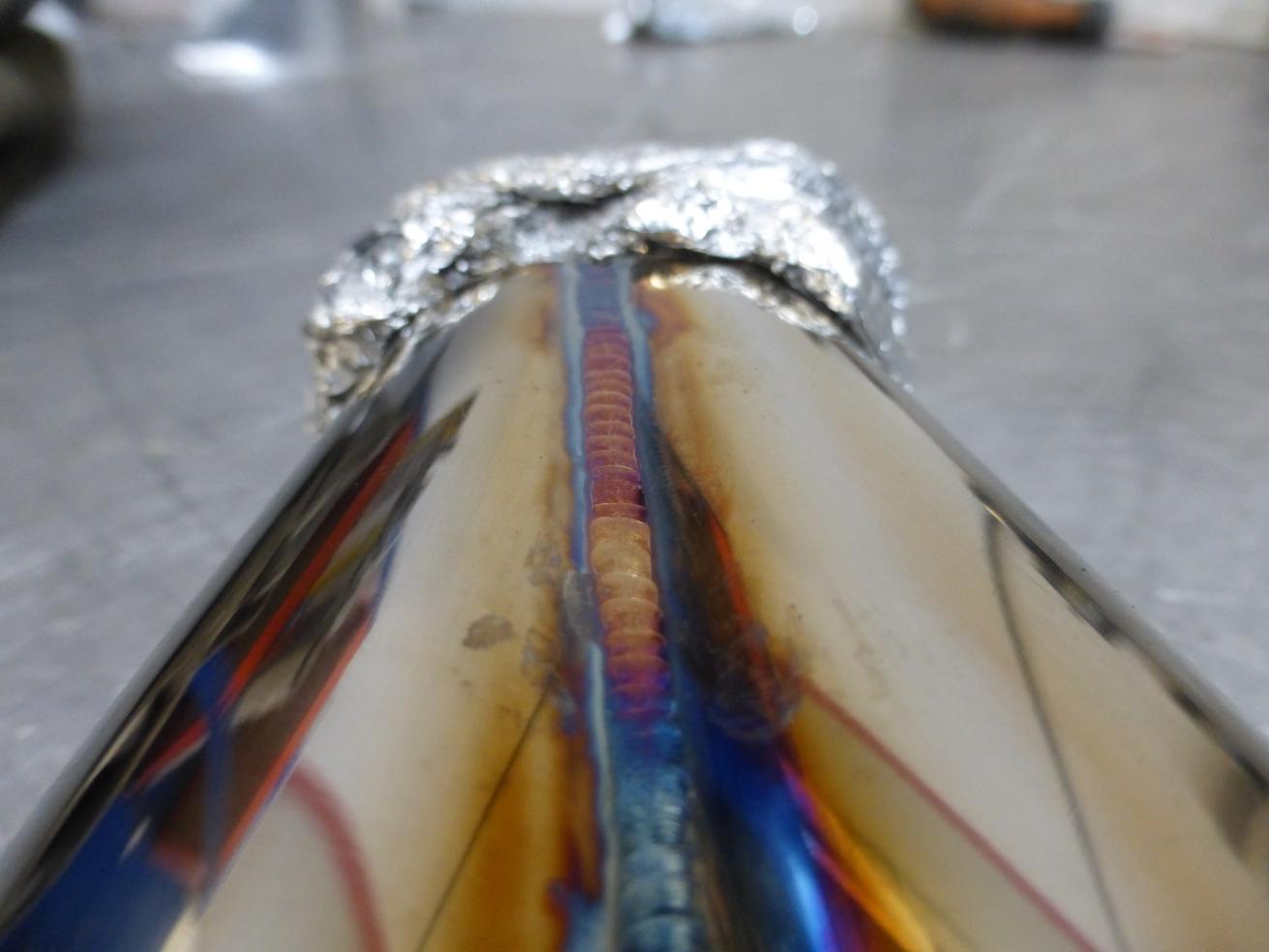

l'inertage n'est pas top..... mais bon.. ca tient bien... ca fait beaucoups beaucoups de soudures......:D
24/03/2015 20:05:45
Sa a dût craquer sévère...( je dis sa car j'ai pas mal souder de titane et je sais pas expérience que si mauvaise protection et/ou mauvaise vitesse Par rapport à l'amperage , (désoler je trouve pas le terme exact ) sa pardonne pas.. )
tu as acheter ton titane ou?
25/03/2015 08:13:50
le complique a ete de maintenir une bonne purge interne, avec toutes ces soudures aussi proches l'une de l'autre, je crois 170 soudures.......avec 5 degres d'angle a chaque fois....chaque cordon de 20mm maxi...pour le titane, je l'importe depuis un fabricant en chine.
25/03/2015 14:21:10
le scotch alu est parfait pour l'inertage avec quelques trous fais avec le tungsten.. mais je pense que tu aurais eu moins de soucis avec de l'inox ( bien qu'il soit moins performant que le titane je pense ?? ).
si c'est pas trop indiscret tu me donné une fourchette de prix ? et peut-être m'en dire plus en mp sur comment passé commande ect.. merci

je leur en ai fait un aussi en inox, pour les entrainements......
pour ce qui es du scotch alu, ca va bien, mais comme tu peu imaginer avec autant de soudures tant proches l'une de l'autre, ca chauffe pas mal, el la cole du scotch fond et se depose dans le joint de soudure..... apres, pas facile a quiter, et le titane ne suporte pas du tout les impuretees..........

Ah oui Joli collecteur, je voulais m'en faire un pour ma fiesta mais elle est encore sous garanti ^^
le scotch tu le met en bout de tube pas a coter de chaque soudure, tu vois ce que je veux dire ??

oui je vois ce que tu veux dire,,,,,
J'ai déjà fait quelques purges .......:D
c'est juste que quand tu pointes toutes les pièces du pot, (170 aprox) tu as autant de joints par ou le gaz peut se filtrer....., mais bon pas de souci, la purge a été parfaite partout
