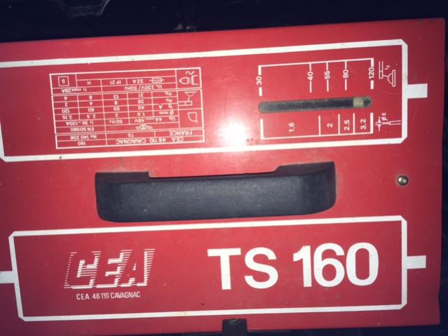

On me propose de me vendre (au prix que je propose) un vieux poste à souder qui fonctionne. Cela m'intéresse évidemment mais je n'ai aucune idée du prix raisonnable que je peux proposer pour ce type de vieux poste à souder CEA TS 160, auriez-vous une idée ?
merci
05/02/2017 15:41:26
CEA est une marque d'un petit fabriquant italien, peu connu et distribué en France, c'est la marque de mon poste TIG AC/DC et j'en suis très content, c'est un fabriquant sérieux, mais le modèle dont vous parlez est un peu inconnu au bataillon, vous devriez en mettre une photo, avec entre autres sa plaque signalétique pour que l'on puisse plus se faire une opinion

merci beaucoup pour ces premières indications, je vais mettre une photo du poste dés que possible.
kadwan En ligne le 10/02/2017 à 13:45 (5 messages sur soudeurs.com)
06/02/2017 16:25:32

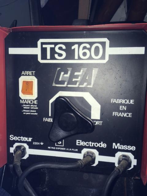

Bon, j'ai pris 2 photos, les voici
merci encore

Les postes à shunts sont plutôt bon marché, surtout en faible puissance comme celui-ci (120A maxi).
A titre de comparaison, un Telwin Nordika de 140A se vend neuf complet avec accessoires (masque, marteau) pour 110€ (Ceci dit, la qualité est réputée un peu moins bonne pour Telwin face à ton poste italien Made In France).
Si le poste est propre, fonctionne bien, que les câbles, pince de masse et porte électrode sont en bon état, je dirais que ça vaut 50, 60€ maximum.
07/02/2017 12:07:38
Bonjour à tous:)
je suis du même avis que Canon pour le prix de l occasion :)
il s agit d un poste traditionnel . les prix en occasion pour ce type de matériel n est pas très élevé il y en a beaucoup en vente sur le net
c est un poste à shunt alternatif avec un UO( tension à vide de 44 à 48 volts maxi )
pour les électrodes spéciale ça ne le fera pas
pour les rutiles aucun souci
pas d aide à l amorçage de l arc ni anti collage de l électrode mais avant ça a n existait pas ;)
c est que de puis les Inverter que ces nouvelles fonctions sont apparues
la consommation d électricité au primaire avec des électrode de 3.2 en poussant le shunt au taqué c est 28 voir 30 ampères en monophasé
les postes traditionnels sont assez gourmands en énergie
autrement question résistance en années d utilisation ça tient le coup :)
voila

Eh bien merci beaucoup pour votre retour, je vais donc proposer 55euros.
