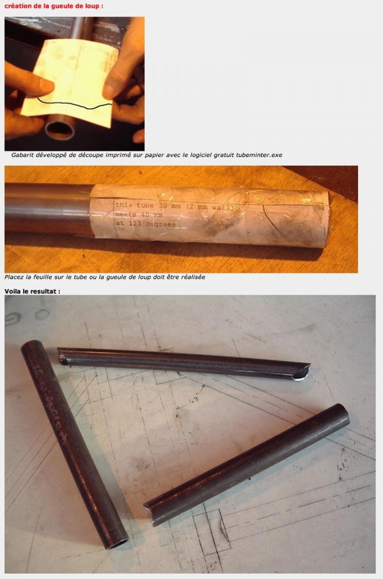

Voici un programme dédié :
404 crash >> Motochassis by Tony Foale
Voici le résultat :

Lorsque le diamètre des tubes est petit il y a aussi cette solution :
http://www.soudeurs.com/25cd4s-4130-soudage-et-brasage/1845-tube-notcher-pour-usinages-en-bout-des-tubes.html

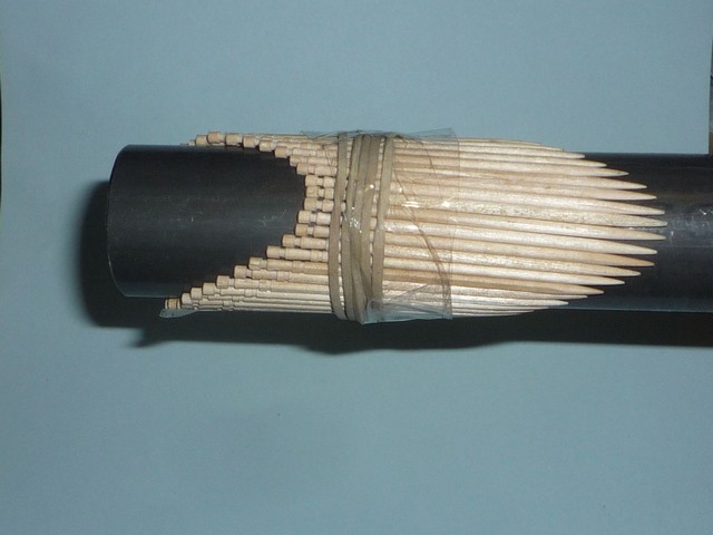

pour les gueules de loup vous pouvez vous la jouer à la Mike Gaver en vous inspirant de ça
un bon élastique, des bouts de métal d'apport coupés, mais ça va être un peu mariole de reculer l'empreinte sans la dérègler
09/11/2014 15:23:41
Dans le même style, j'avais essayé élastique, cures dents et scotch (pour reculer).
Sur la photo un test avec des tubes en PVC.

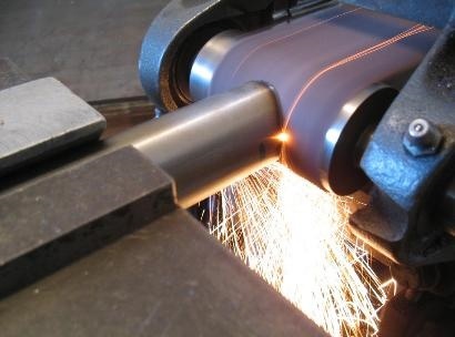

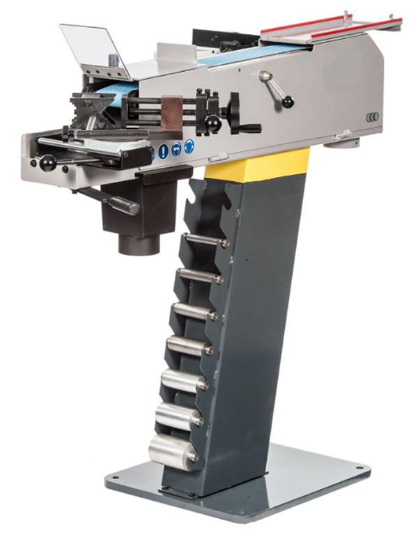

En préfabrication à l'atelier, la solution idéale pour la réalisation de piquages en "gueule de loup" est le Backstand (ponceuse à bande) équipé de rouleaux aux diamètres de tubes standards, de 1/2" à 2"1/2 (21 à 76 mm) suivant la largeur de la bande.
Comme sur cette vidéo : Grugeuse de tubes à bande
La machine permet de façonner le pénétrant, et il suffira de poser celui-ci sur le pénétré pour pouvoir le tracer.
S'il s'agit d'un piquage à 90°, le pénétré peut être réalisé à la scie cloche.
C'est rapide, et le résultat est très précis ce qui limite les déformations après soudage.
Le backstand est une machine polyvalente qui permet principalement l'ébavurage, le chanfreinage, le polissage, l'affûtage et les façonnages divers.
C'est une des machines les plus utilisées en métallerie.
Avec cette option de tuyauterie, il faudra débourser au minimum 1500 euros.
Une alternative à la gueule de loup peut être l'extrusion
21/01/2019 10:40:53

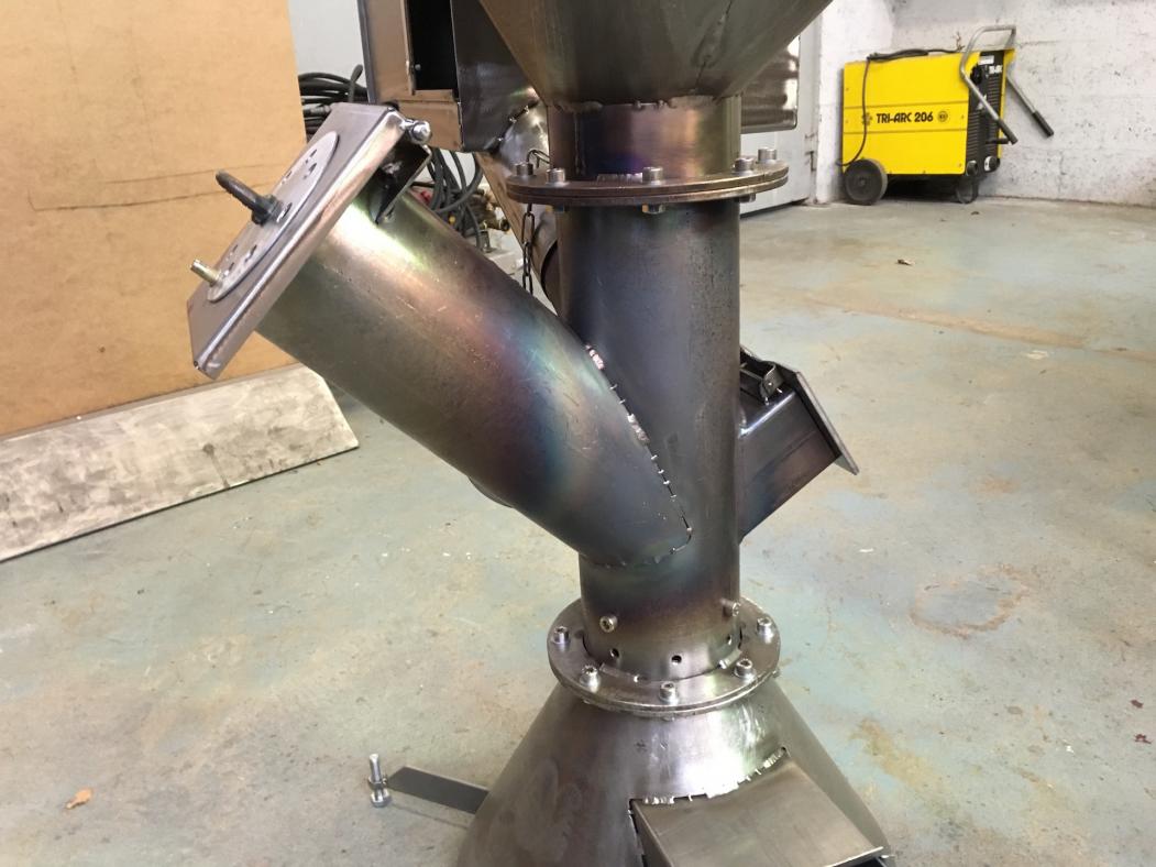

Si les tubes sont en inox, l'utilisation de dispositifs fonctionnant par abrasion donnent des résultats désastreux car l'inox étant très mauvais conducteur de la chaleur, dès qu'il faut enlever un peu de matière, le métal chauffe localement au point de rougir si on insiste ce qui n'est certainement pas bon.
On le voit bien sur la photo ci-dessus (message de Dominique le 9/11/2014) le liseré bleu qui teinte le métal ce qui indique un échauffement à plus de 500°C.
21/01/2019 11:50:54
Bonjour Yann,
L'inox va rougir lorsque le grain d'abrasif est trop fin ou lorsque la bande est trop usée ou lorsque l'opérateur force trop.
Pour l'avoir utilisée souvent, je peux t'affirmer que l'on peut garantir une excellente qualité, sans dénaturer le matériau.
De plus le tube usiné est refroidi naturellement par le déplacement d'air important engendré par la bande en mouvement.
Même en prenant beaucoup de précautions, cette machine n'a pas d'équivalent, à ma connaissance, en termes de qualité et de productivité.
Mais il existe aussi des machines équipées de systèmes de refroidissement :
Grugeuse avec refroidissement et polisseuse
Celle-ci est dotée d'un modèle de polisseuse peu connu qui intéresse beaucoup les métalliers (gardes-corps...).
21/01/2019 12:13:06
Envoyé par SavoirFer
Bonjour Yann,
Etant donné ce que coûtent tous les produits abrasifs je peux t"assurer que pour moi cela reste une machine de finition et surement pas une machine pour ENLEVER du métal.
Je pratique énormément moi aussi l'enlèvement de métal par abrasion (je déteste utiliser une lime car je n'ai pas de patience) et lorsque je travaillais lorsqu'on mettait en marche le "tank" des mécaniciens ils arrivaient vite voir ce que l'on allait faire.
Les souffleurs de verre utilisent aussi des tanks mais avec arrosage avec de l'eau mais ils tournent beaucoup moins vite et donc je ne crois pas qu'ils conviendraient. mais c'est pareil le prix d'une bande est assez dissuasif.
21/01/2019 17:55:15
Je dispose d'un tank à former les gueules de loup en atelier. Je m'en sers principalement dans la fabrique de rambardes et garde-corps inox dans l'industrie vinicole sur du tube carré inox de 40x40x1.5..
On arrive à faire quelque chose de propre si on fait bien gaffe aux réglages.
Comme le dit Yann, il arrive souvent que l'inox chauffe et se teinte en bleu au revenu.
C'est encore plus courant quand on "bourrine" un peu et que la bande a déjà bien souffert.
Les bonnes machines offrent la possibilité de "chariotter" sur toute la largeur de la bande, ce qui diminue un peu le problème.
Cependant, il faut bien dire qu'un inox bleui ( ayant donc atteint une T° d'environ 300°C et non pas 500) n'est pas problématique puisque on soude généralement l'endroit que l'on vient de former.
Enfin, si on adopte une rationalité à la Yann, le coût d'une bande pour ce type de tank même en multipliant le prix par 4 est très largement amorti par le gain de productivité engendré.

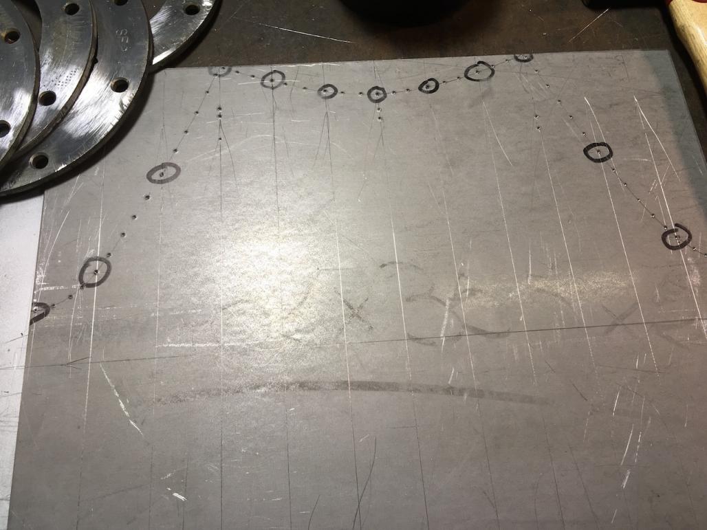

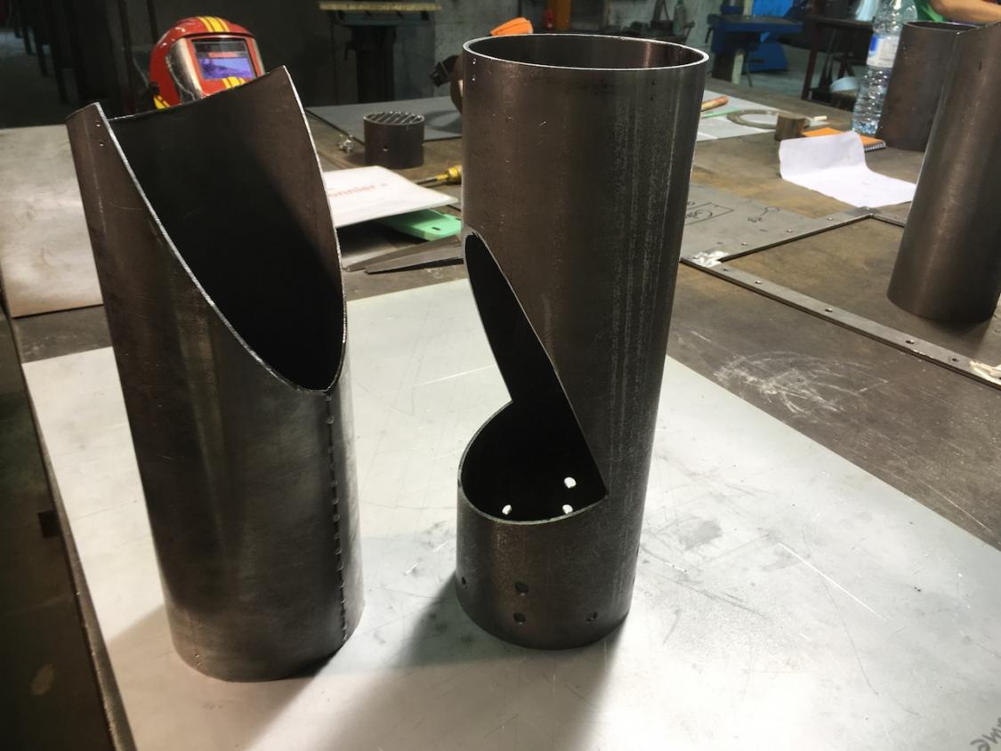

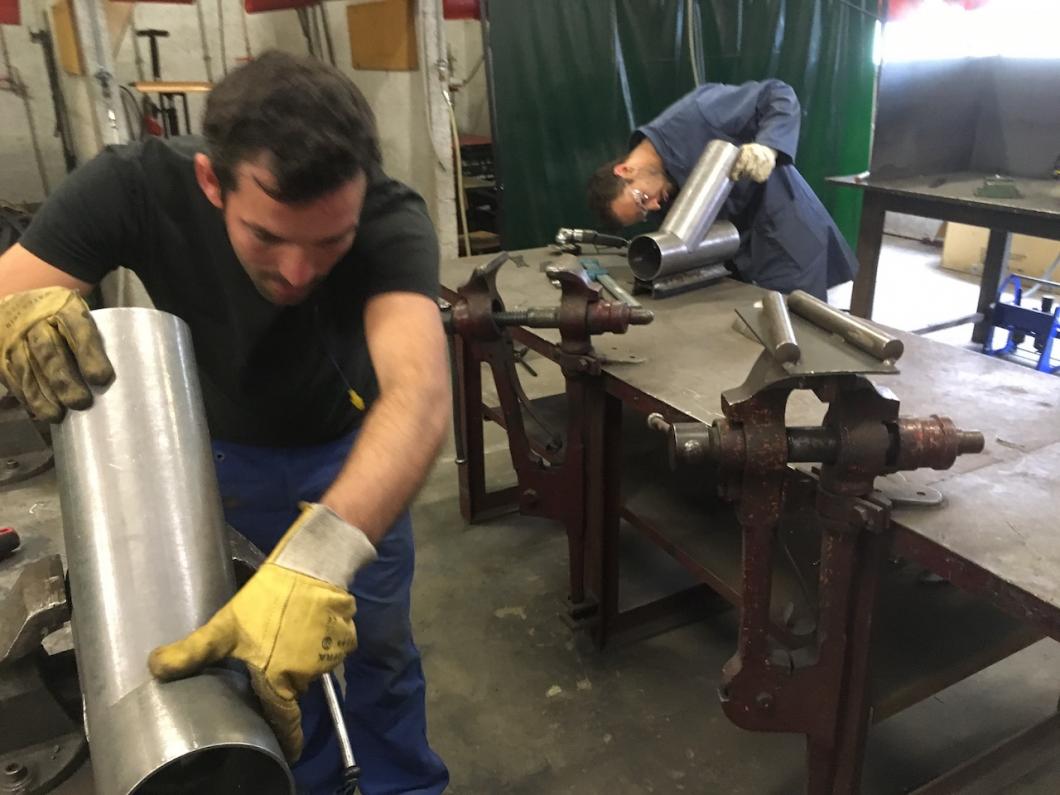

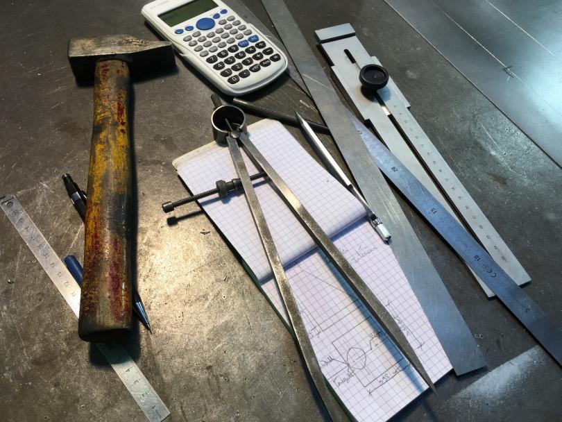

Il y a les méthodes du Tuyauteur qui travaille sur du tube de diamètres standards et réalise les gueules de loup comme nous l'avons vu précédemment.

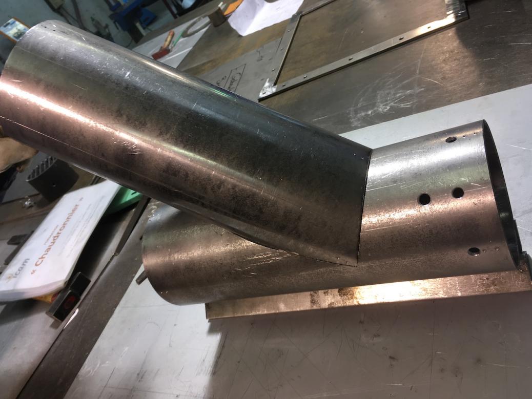

Il y a aussi la méthode ancestrale du Chaudronnier qui façonne de la tôle roulée/soudée.

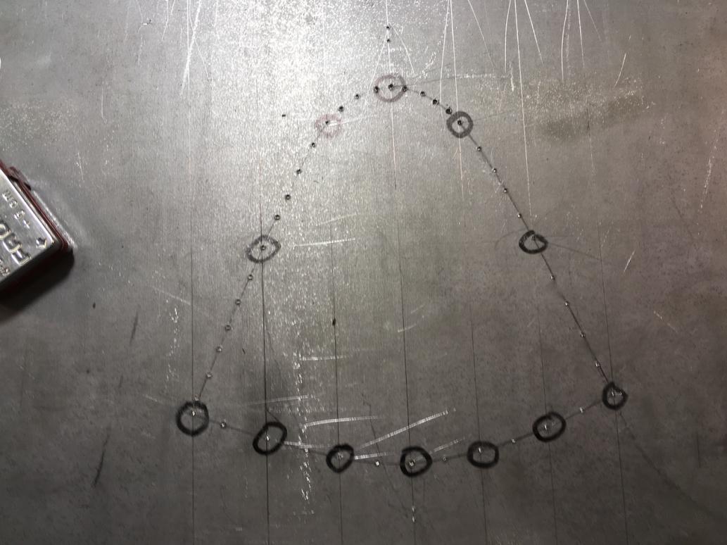

Dans ce cas la gueule de loup (ou pénétration tube/tube) est tracée, ou tracée et découpée avant formage.
Elle peut être aussi tracée (voire pré-découpée) avant, et découpée après le formage.

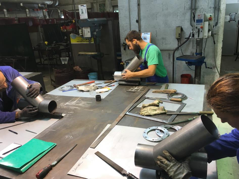

Un exemple en formation de chaudronnier à l'ICAM de Nantes :
Les outils du traceur en chaudronnerie :
Réglet, compas, pointe à tracer, pointeau, marteau, calculatrice.
Et la maitrise de la géométrie descriptive et de la trigonométrie.

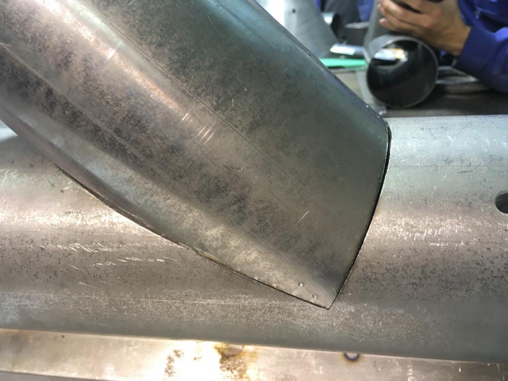

Le tube pénétrant et le tube pénétré, d'épaisseur 3 mm, sont tracés avant le formage :
Dans ce cas précis on réalise le formage avant la découpe de la gueule de loup.
Dans le cas contraire on aurait des problèmes de régularité du volume pendant les opérations de roulage :
Importance de la qualité de l'accostage pour faciliter le soudage et limiter les déformations
Ajustage à la meuleuse et à la lime.
Pointage et soudage ici au TIG.
Dans un cas comme celui-ci il est préférable de souder en MAG pulsé, idéalement avec un fil de 0,8 mm pour obtenir une belle petite soudure bien mouillée et sans projections.

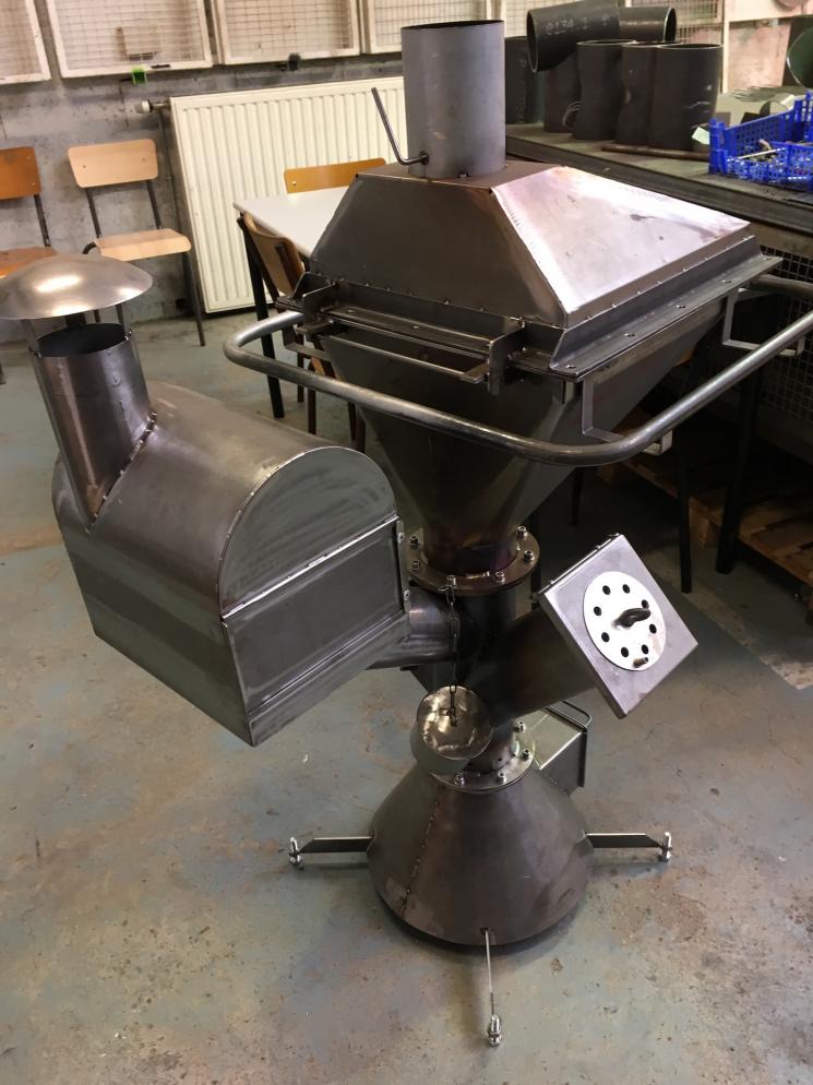

Le chaudronnier réalise de nombreux solides et pénétrations
