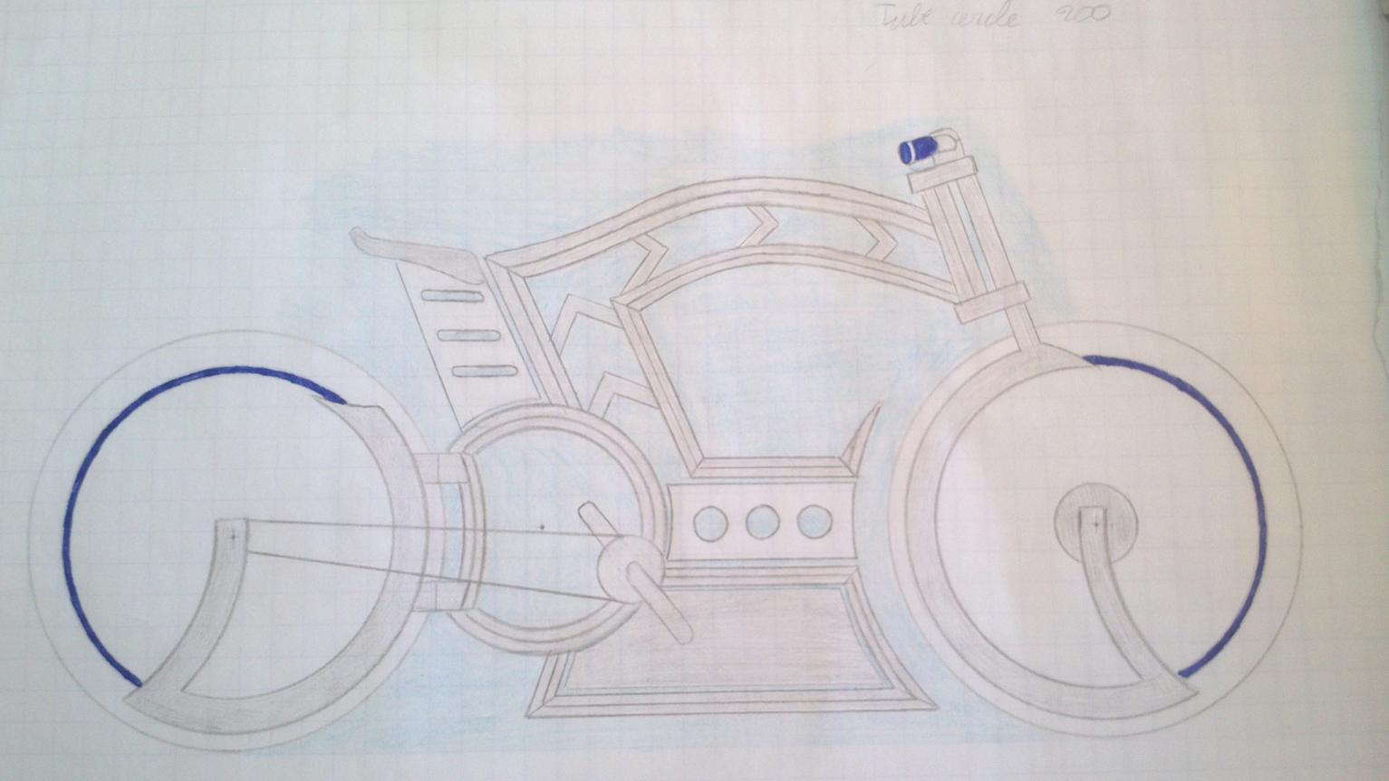

bonjour,
j'ai pour projet de fabriquer un velo en alu avec du cintrage de plat et tube carré
les rayons vont de Ø300 à Ø600, quelqu'un saurait il quel type d'alu me recommander ?
j'ai trouvé un tableau pas mal en milieu de page sur les caractéristiques des alu
Alliages d' aluminium
est ce que il faut mieux que je parte sur du 1050 ? mais peut être sera t'il trop "mou" pour l'utilisation derrière ? il n'a pas l'air non plus simple à trouver...
ou le 6060 sera suffisant (apparemment le type le plus courant) ?

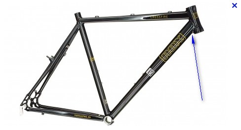

j'ai réparé quelques vélos ayant des cadres alu, ( et je m'en suis fait il y a très longtemps) sur ceux où je suis intervenu, la faiblesse était toujours au même endroit

sinon voici le projet, on distingue les cintre "serrés"

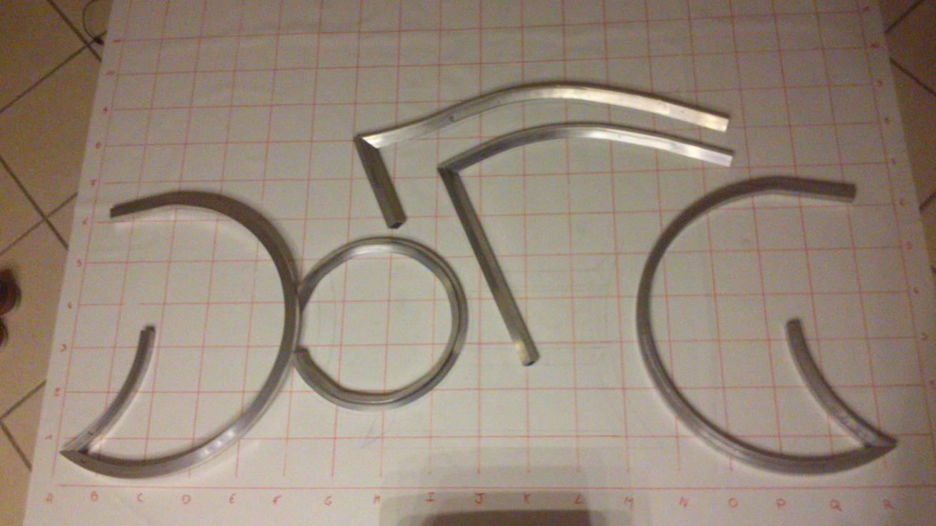

13/09/2016 19:01:47
du coup j'ai fais des essais avec du 6060, c pas mal du tout, ça se cintre super bien et niveau résistance ça devrait le faire avec les renforts qui vont bien
à plus qu'à m'entrainer à souder l'alu :)
