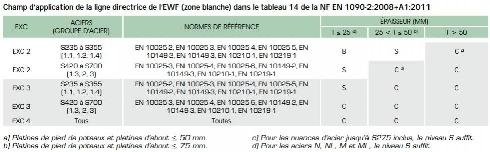

Cette certification IWS peut être demandée pour les fabrications soudées selon EXC2 (B et S) de la norme EN 1090-2 ou la fabricaton ferroviaire selon EN 15085
