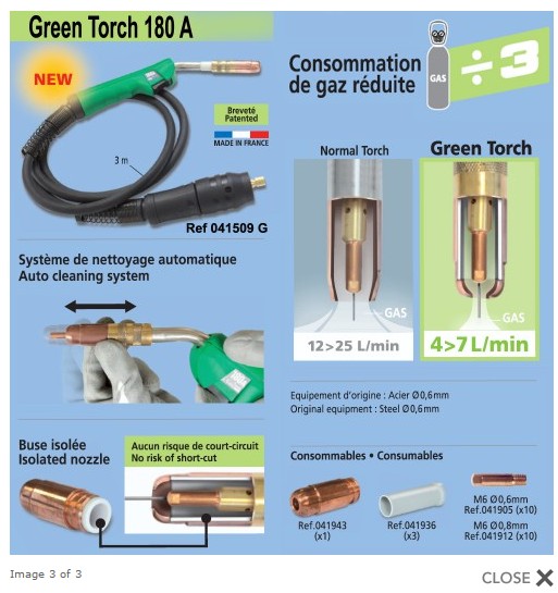

Ca marche pas trop mal .En fait c'est un system de tuyére sur le buse.
Par contre j'ai des souci de maintenance.
28/01/2013 12:23:14
Bonjour DOMLG,
Pourriez vous faire une photo du dispositif d'économie pour comprendre
Pour insérer une photo dans votre texte voici le tutoriel :
Important : [Tuto] Comment insérer une image dans le texte de votre messageMerci

Concernant la torche LTDI :
Torche MIG/MAG unique et brevetée qui divise par 3 votre consommation de gaz.
UNE CONCEPTION UNIQUE
· Economique, votre consommation de gaz est divisée par 3 :
La structure interne de la torche optimise votre débit de gaz, tout en assurant une protection optimale de votre soudure.
· Écologique, elle contribue efficacement à la protection de l’environnement.
UNE TORCHE HIGH-TECH
Aucun risque de court-circuit :
- L’ouverture incurvée de la buse minimise l’inclusion de grattons de soudure dans la partie interne de la torche.
- L’isolant céramique de la buse interne évite en plus tout court circuit provoqués par les éventuels grattons entre le tube contact et la buse.
Autonettoyante, La Torche NT vous permet de retirer les grattons restant d’un simple geste, à l’aide de son système de buse coulissante.
Ergonomie optimale grâce à sa structure flexible.
CARACTÉRISTIQUES TECHNIQUES
Courant de soudage.......................................................180 A
Longueur de câble .............................................................3 M
Consommation.................................................... 4 > 7 L/min
Gâchette ................................................................. à bouton
Équipée d’origine............................................Ø 0.8 mm Acier
05/05/2017 15:46:27
voila la bête, ,
mais on ne saura toujours pas les soucis quelles procurent ces torches

Nous vendons ces torches et il n'y a pas de problèmes particuliers. Peut être qu'il y en a eu à l'époque, mais en tous cas depuis plusieurs années, les seuls retours que nous avons venaient d'une mauvaise utilisation.
