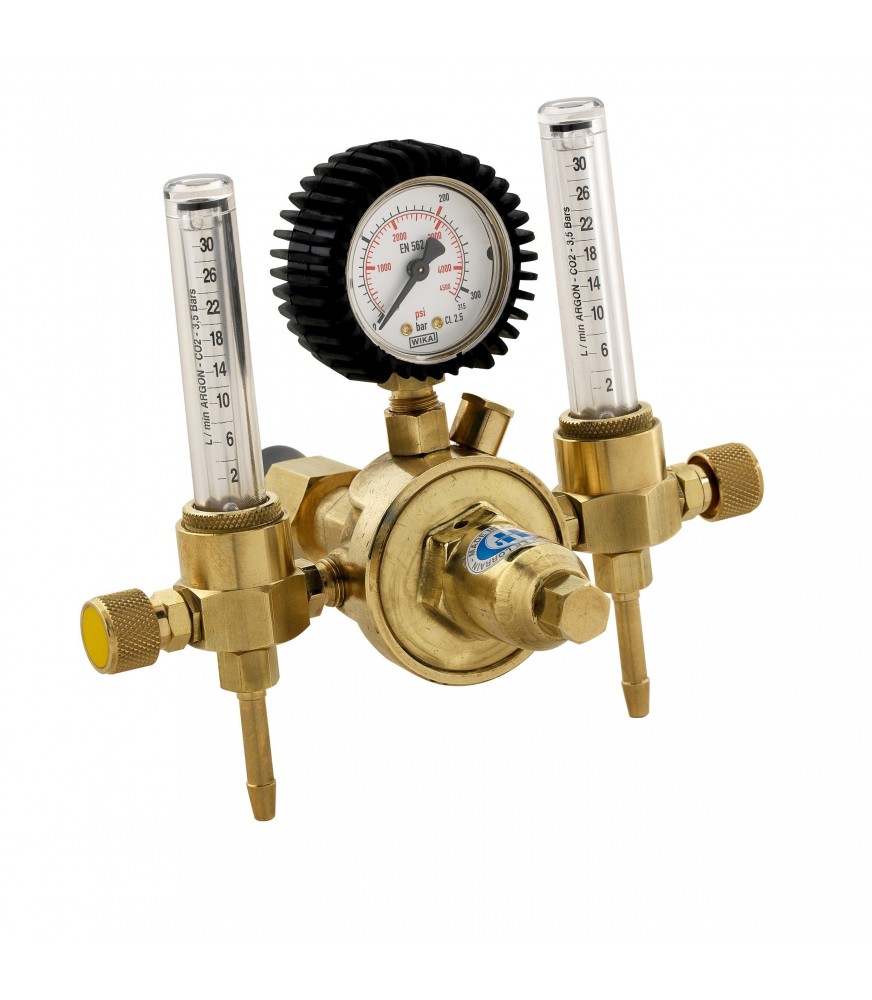

Je souhaite équiper mon petit atelier de 40m2, d'un poste TIG & d'un MIG/MAG. (d'un poste acétylène/oxygène aussi, mais ce n'est pas le souci)
Ces deux postes utilisent l'Arcal1. En vue de la taille de l'atelier, j'envisage de réaliser un caisson et de disposer les bouteilles à l’extérieur du bâtiment. (oxygène & acétylène pour le chalumeau) et la bouteille d'Arcal en M20 (4.3m3) pour TIG & MIG/MAG.
Le truc que je souhaiterais savoir est: est-il déjà possible de placer les bouteilles à l’extérieur avec des conditions climatiques comme on l'a vu cet été et l’inverse aussi avec des températures très froide.
Si oui, existe-t-il un "coupleur" qui puisse me permettre d'utiliser soit le TIG, soit le MIG/MAG ? je sais que ce dispositif existe pour le butane, mais pour le reste?
Je place mes bouteilles à l’extérieur du bâtiment, le top serait d'avoir les manos et le sélecteur à l’intérieur, mais à 200 bars de pression, je comprendrais que de ne pas avoir de mano directement en sortie de bouteille soit trop risqué.
Mais voila l'idée.

si vous souhaitez  placer vos bouteilles en exterieur vous allez  devoir disposer d'une ligne rigide par bouteille ,constituée d'un tube en inox d'un diamètre de 4mm inter et 6mm exter , équipé d'un mano en ligne à une extrémité et de l'autre un embout à visser pour le raccordement aux différentes robinetteries. Ce genre d'équipement ne se voit que chez les gros consommateurs et généralement pour les racks de 100m3 et +. Le coût d'un tel dispositif risque de vous en dissuader.
Vous ne pourrez pas vous passer d'argon pur pour le TIG, cela vous fera 4 contrats Air Liquide.
Les gaz ne craignent ni la chaleur ni le froid à ma connaissance, ils peuvent donc être stockés dehors.

Entre temps je pensais éventuellement a disposer des bouteilles à l’extérieur dans un caisson (niche) collée à l'atelier prévu à cet effet avec leur manos respectifs. Je réalise un perçage dans le mur de l'atelier afin d'y faire passer les tuyaux. Jusqu'à la, une connexion complètement normale. SI ce n'est que je n'ai pas une vue direct sur les manos. Il faudra sortir à l’extérieur et ouvrir le caisson. Je fermerais les bouteilles le soir de toutes façon.
Pour l’intérieur, j'équipe les tuyaux avec des connecteurs rapides et les connecte à chaque postes au besoin. Il y a pour le coup moins de 2mètre de distance entre les postes et les bouteilles.
Pour se qui est du sélecteur pour l'argon j'ai vu ça: https://www.hdsoudage.fr/fr/13614-mano-detendeur-debilitre-dm-a-2-colonnes-30-lmn-raccord-bouteille.html
Mais je ne suis absolument pas sur de mon coup....

Pour souder au MAG de l'acier il faut utiliser un mélange ARGON + CO² et non pas de l'ARGON PUR comme au TIG
25/08/2022 06:42:07
le hic c'est que vous ne pourrez pas régler les débits de l'intérieur de votre atelier.
TIG et MAG , il vous faut 2 gaz forcément.
25/08/2022 07:17:38
pour ce type de distribution on a une prédetente extérieur  à 3 bars par exemple et ensuite à chaque poste de travail un debilitre comme dans les hôpitaux pour l oxygène par exemple sinon c est impossible de régler le débit en compensant les pertes de charge dans l installation
de plus 2 gaz donc deux réseaux

Aille... alors ça ça change la donne... je ne le savais pas. N'existe-t’il pas un gaz "polyvalent" qui puisse me permettre de me servir du semi-auto pour l'acier et du TIG pour l'alu et inox ?
Marco29, Les manos à l’extérieur, c'est vrai, c'est contraignant, mais c'est la solution la plus simple et la moins couteuse pour le coup.
Reprendre un contrat, pour le "peu" que je soude, non.
Éventuellement garder le TIG pour l'alu et abandonner l'idée du MIG  en usant de la soudure MMA pour l'acier.... A réfléchir.

Non malheureusement , pas de gaz polyvalent  pour les multi procédés . Au grand bonheur des gaziers évidement .
