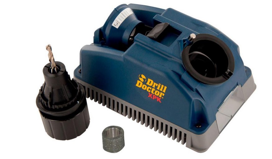

si on part de rien l affuteuse mise en lien c'est le top ,j'en ai une du même style  et je ne m en passerais plus pourtant j affute correctement les forêts au touret mais ce n est jamais parfait et faire la différence entre les affutage à 118° et ceux à  135° c'est un rêve
cdlt

Pour les gros forets au dela de 10mm on arrive à prendre le cout de main pour un affutage correct au touret à meuler. Mais cela reste délicat pour les bons angles et la symétrie.
Pour les petits forets jusqu'à 10mm , j'affutais à la main, avec un résultat très inégal et je devis souvent retoucher.

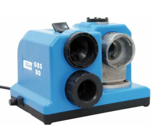

J'ai acheter il y a 3 ans une petite machine du type la Drill Doctor ci dessus, dans une autre marque trouvé sur E.bay. Le résultat est remarquable , et toujours impeccable. Bien sûr, c'est une petite machine pour bricoleur, pas d'usage professionnel et à utiliser avec douceur
C'est ce Modéle  pour 60 euros.
Affûteuse de mèches et de forets GBS 80 Güde G94066 , jusqu'à 13 mm
https://www.ebay.fr/itm/154680848661?hash=item2403b27115:g:7jIAAOSwpeZhuJNl
Bien sur il y a des modéles plus pro mais vers les  400 euros , c'est un autre budget

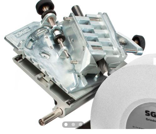

pour ceux qui en on les moyens il y a ça https://www.youtube.com/watch?v=4zMHayap3r4
Je le conseillerais surtout à quelqu'un qui a des besoins d’affûtage régulier.  une solution polyvalente !
04/03/2022 10:09:23
J'allais en parler : tormek permet de faire un affûtage 4 faces (auto centreur), ceci avec tous les angles réglables selon la matière à percer.
Perso je n'ai acheté que le support de forêt et j'ai fait une interface sur mon touret.
La vitesse n'est pas la bonne mais ça marche très bien !

Shocker , aurais tu une photo de ton adaptation?
Pourquoi, la vitesse n'est elle pas la bonne? Le touret tournerait trop vite et risquerait de détremper la zone d'affutage du foret?
Y aurait il une copie Chinoise plus économique de ce matériel?
