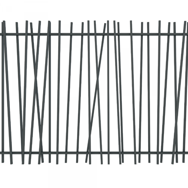

Bonjour a tous,
Je suis débutant dans la soudure et je souhaiterais réaliser le barreaudage de ma clôture, j aurais aimé avoir vos avis avant de me lancer dans sa réalisation. Voici le style de clôture que je compte faire:
​​Tout d'abord que pensez vous des sections d acier choisi pour réaliser un panneau de clôture?
Longueur d un panneau entre piliers 177cm et hauteur 90cm
Je prévois 2 traverses par panneau de section 30mmx20mmx2mm (tube rectangulaire en acier de construction)
Les barreaux seront en fer a béton de diamètre 12mm et au nombre de 15 au mètre environ.
Je me pose la question des traverses, sont elle assez conséquentes pour ne pas cintrée sous le poid des barreaux et éventuellement celui de mon fils de 8 ans à qui il prendrait la folie d'escalader la clôture ??
Ensuite, en se qui concerne la soudure des barreaux de 12mm d épaisseur sur le tube rectangle de 2mm d épaisseur avec un poste mma, quel baguette prendre (diamètre, type, marque...)
Merci d avance.

vous devez d'abord faire le dessin avec les dimensions, puis vous le développez et obtenez les mesures, les barres sont à environ 12 centimètres l'une de l'autre, donc faites d'abord un dessin, divisez 177 cm divisé par : 12 cm et établissez le nombre de barres dont vous avez besoin. Les barres sont vendues en longueurs de 6 mètres, décidez donc d'abord du nombre de barres verticales, de 90 cm de haut, donc avec une barre de 6 mètres vous pouvez en faire exactement 6. Ensuite vous devez faire le périmètre du cadre. avec une barre je pense que tu peux faire le cadre périmétrique. Gardez à l’esprit que vous avez besoin de 14 barres verticales pour les barres de 1 mètre. Avec une barre vous faites 6, donc 14. : 6 = environ 3 barres de 6 mètres pour les barres et une barre pour le cadre de support du périmètre. Si je me trompe, corrigez-moi. Est-ce que vous le soudez à l'électrode ? si vous ne savez pas quoi faire, faites un dessin avec les mesures, les dimensions et les distances entre les barres et vous ne vous tromperez pas, postez une photo du travail effectué, je ferais le cadre avec du fer plat. type sandwich, une barre en dessous soude orthogonalement les barres et une barre au dessus en couches chevauchant les longerons, puis tout le monde ajuste, bon travail
