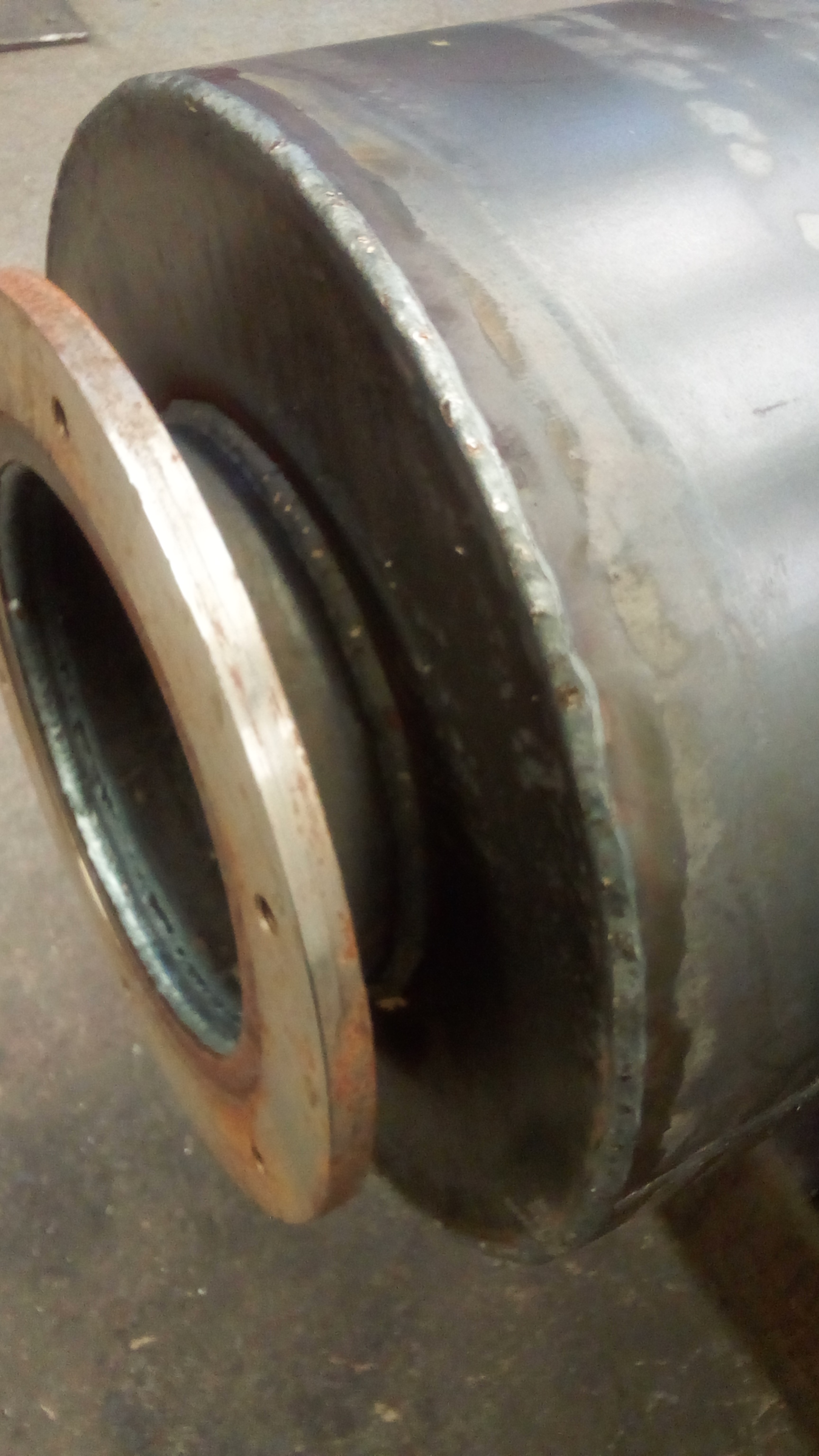

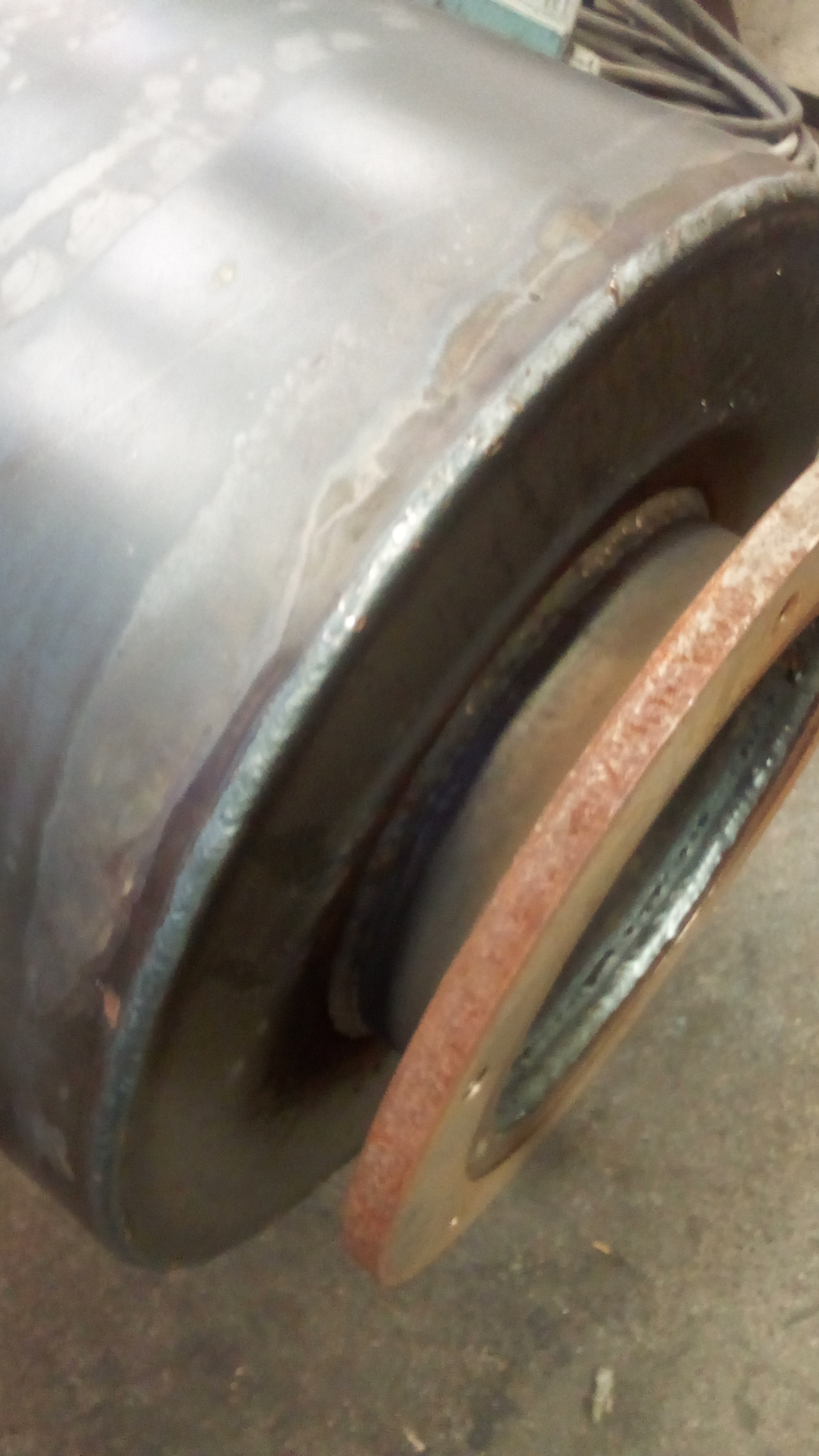

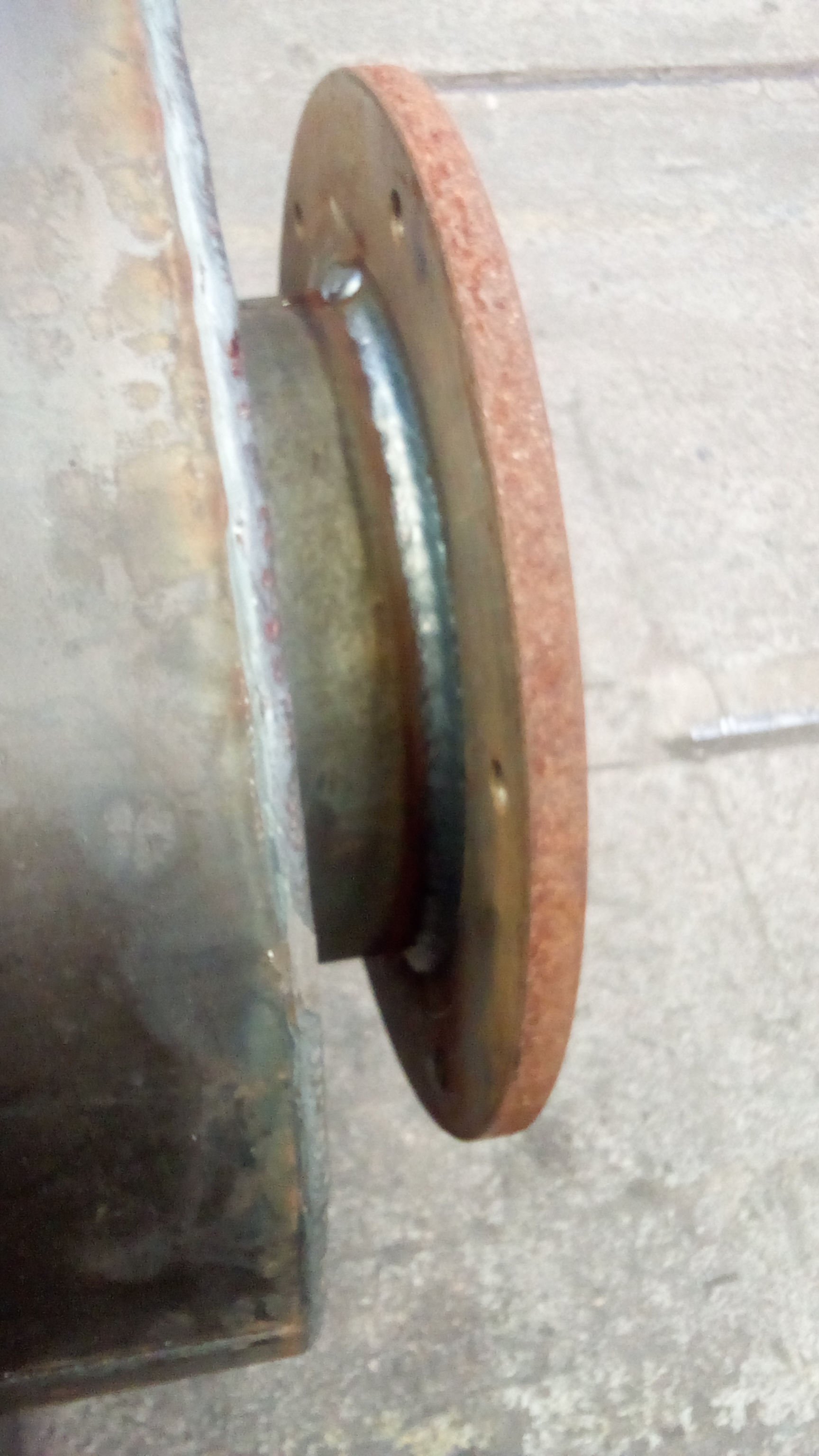

Soudures difficiles d'accès moins de 50mm d'espaces ,seul solution au 135 écraser la buse,souder au pulsé .
Électrode non fournit , je ne suis pas homologué....
