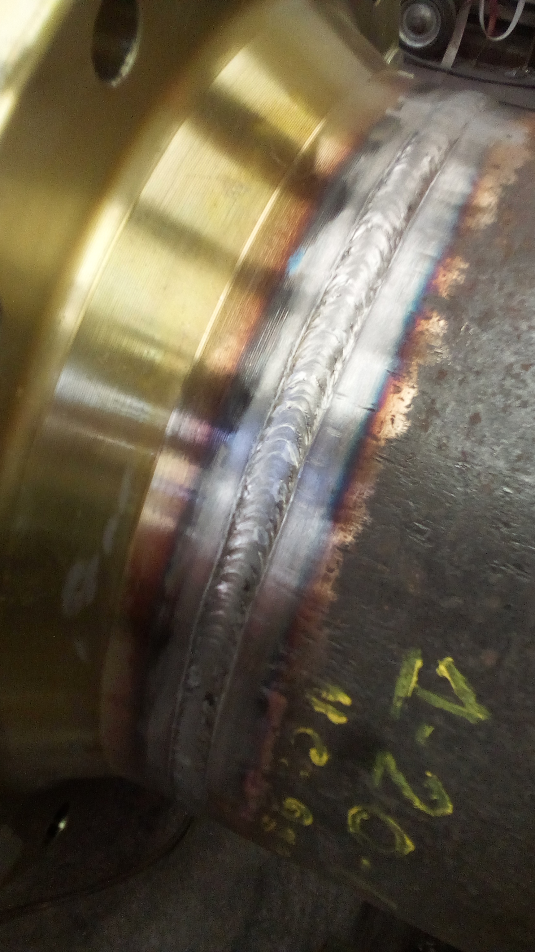

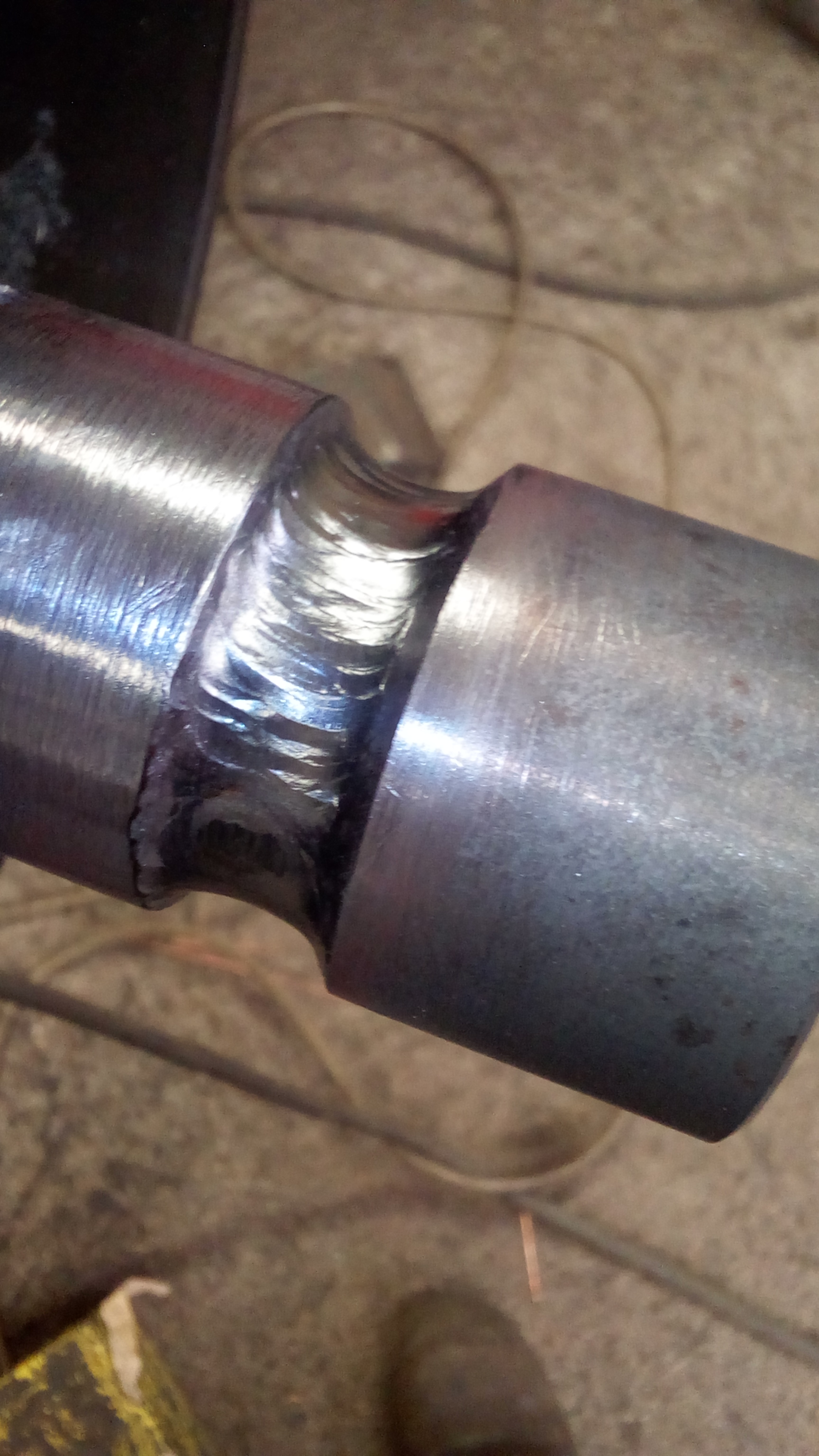

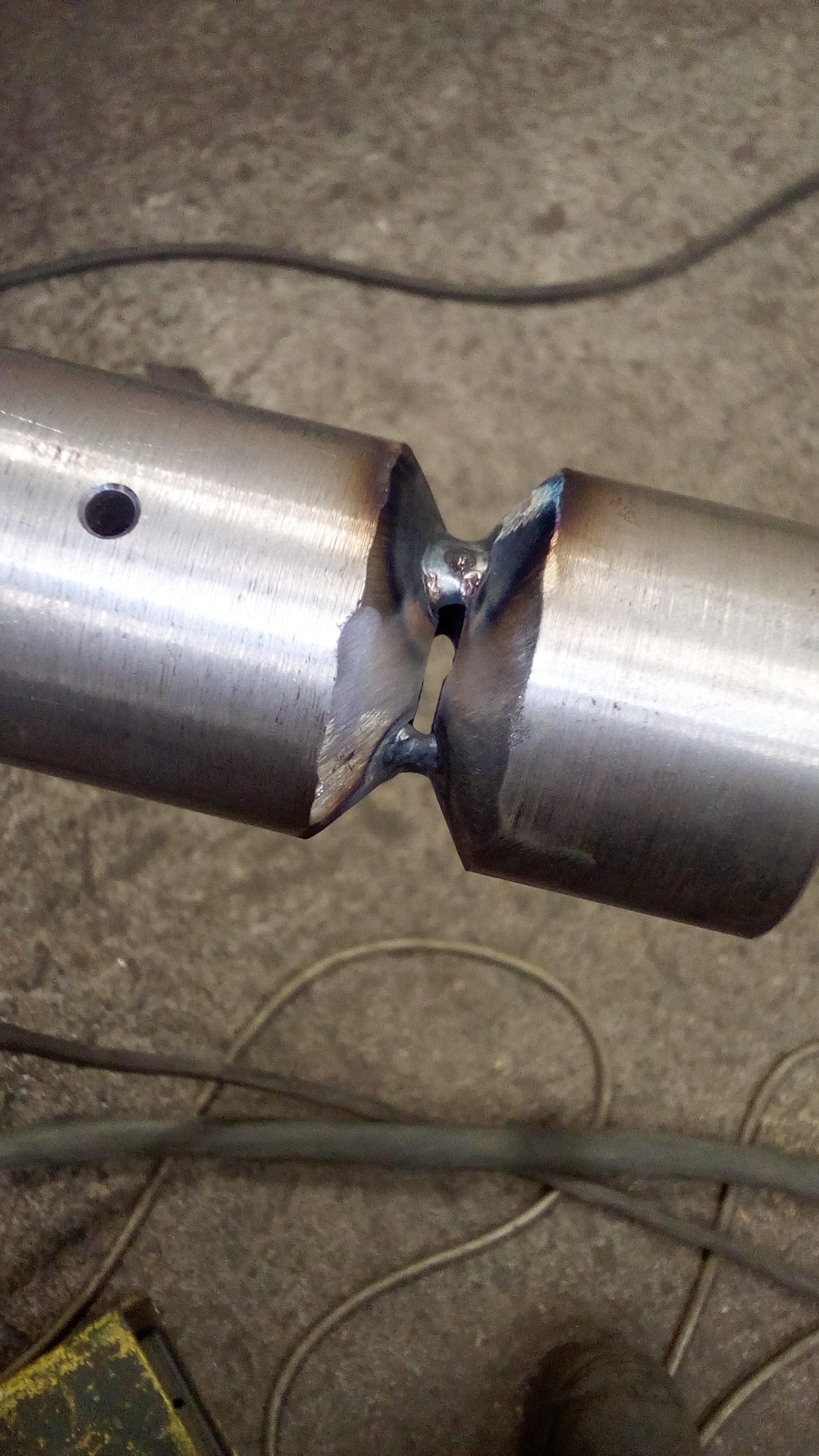

Soudures standards,à plat en angle  ,et soudures radio P11fil de 1, ER100S préchauffage à 200 degrés.

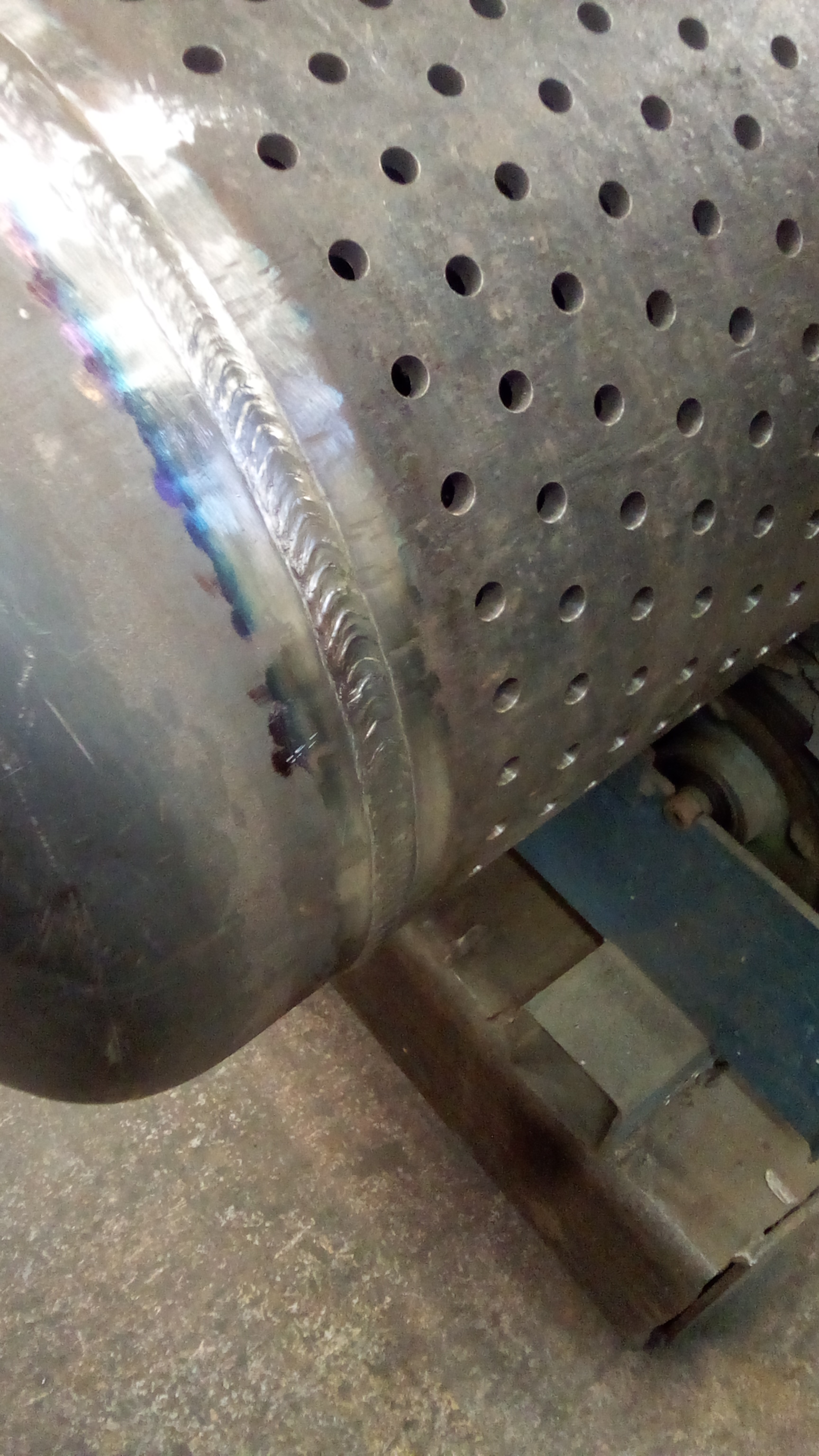

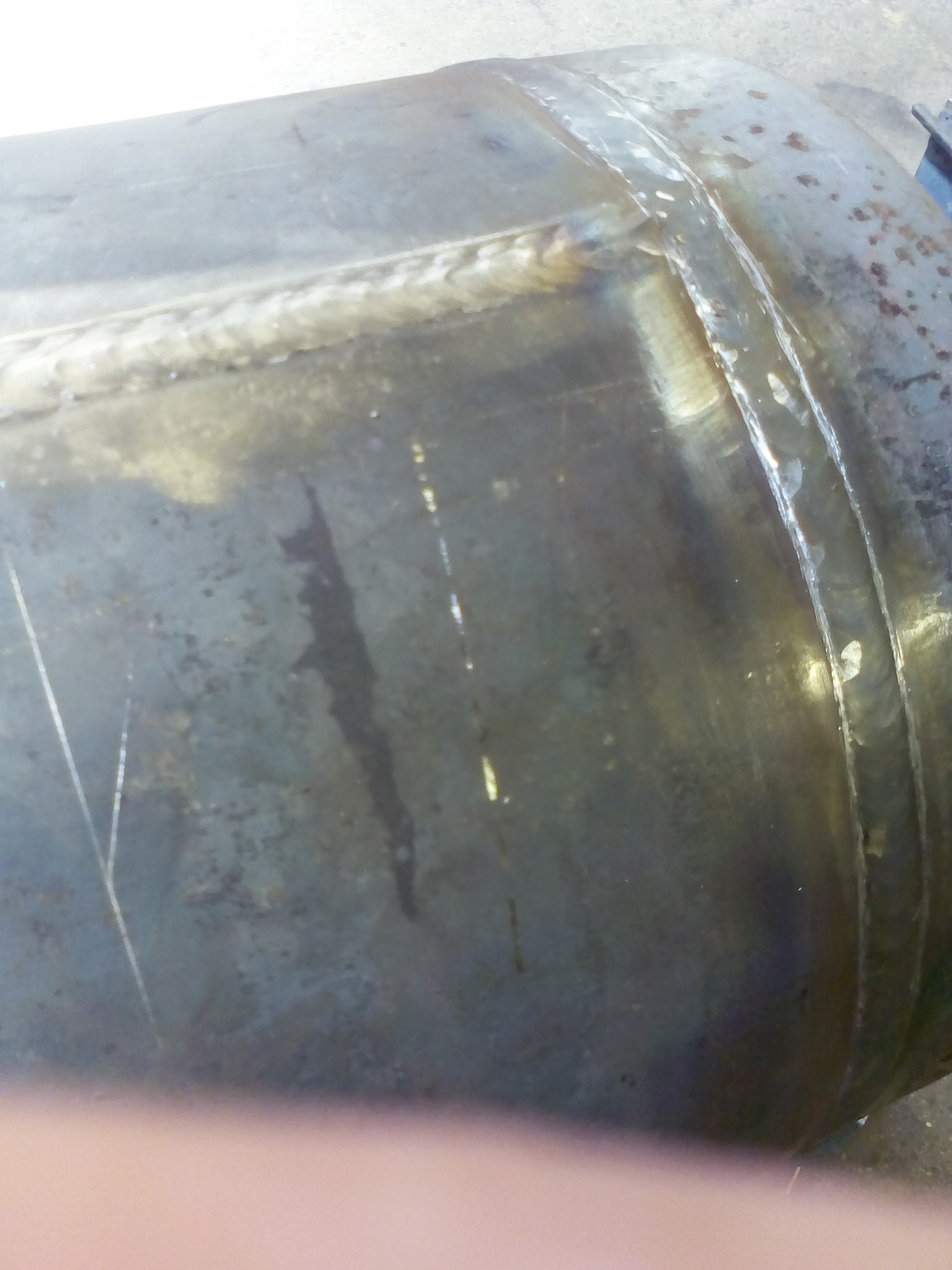

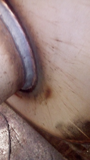

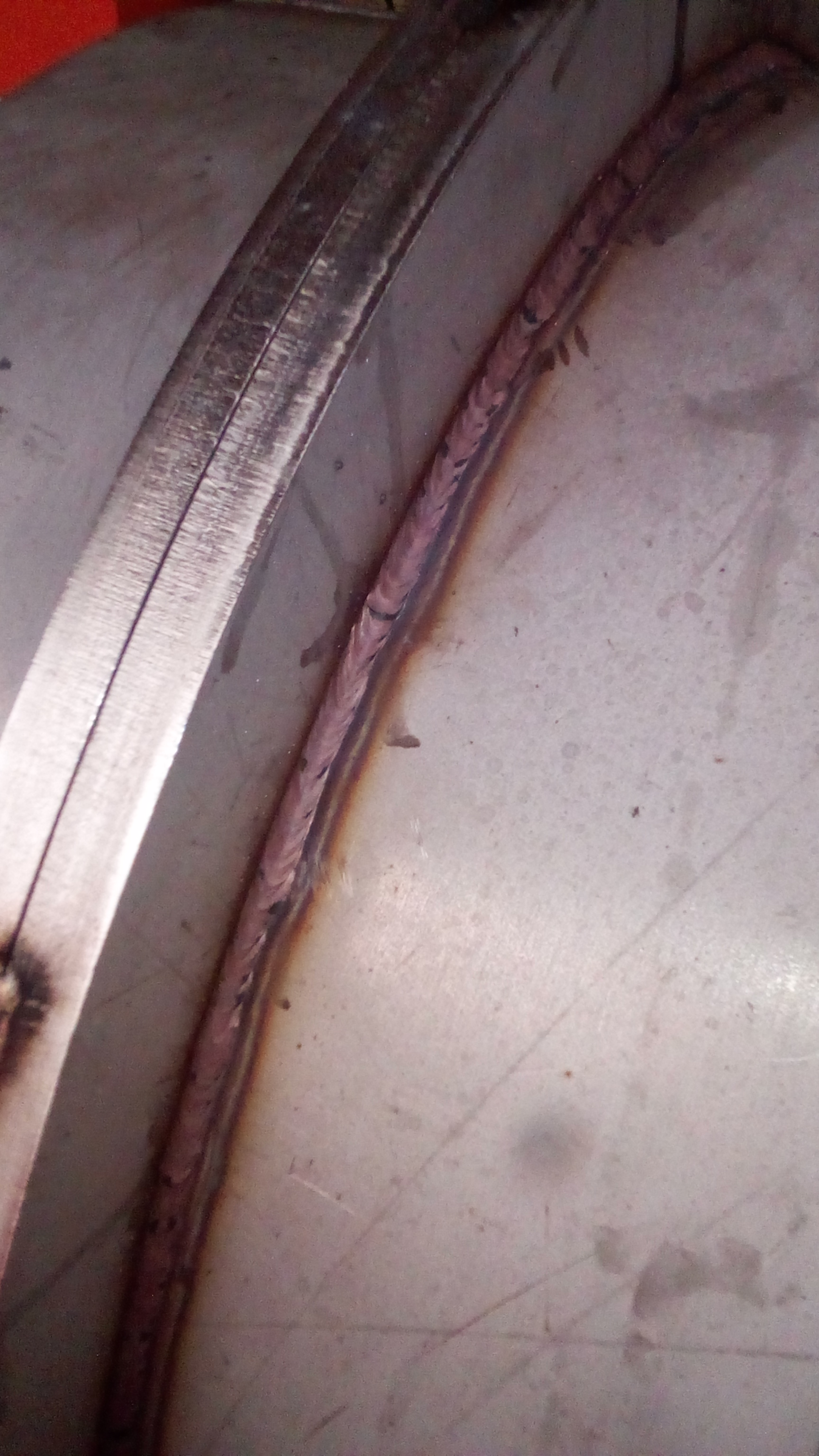

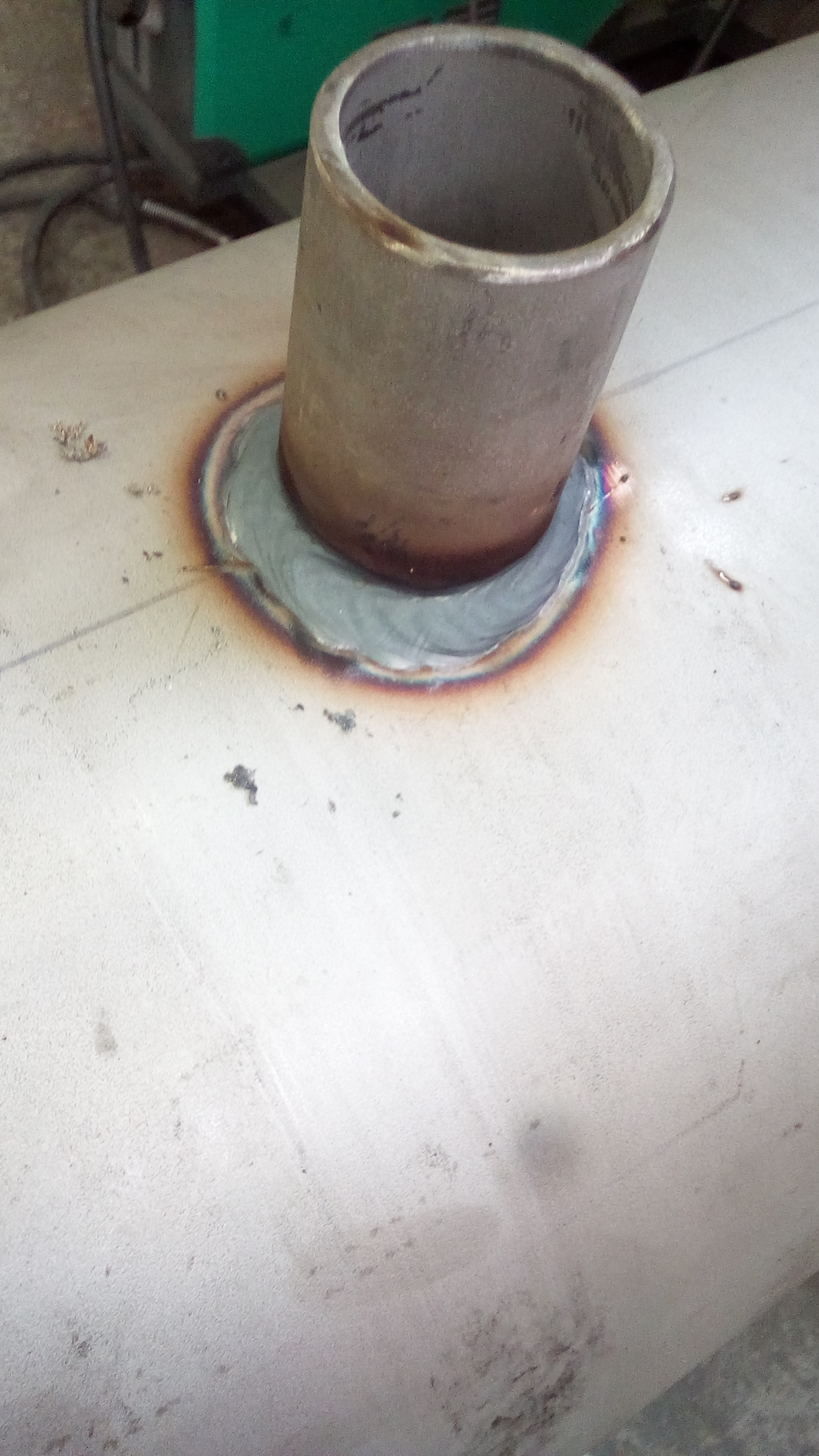

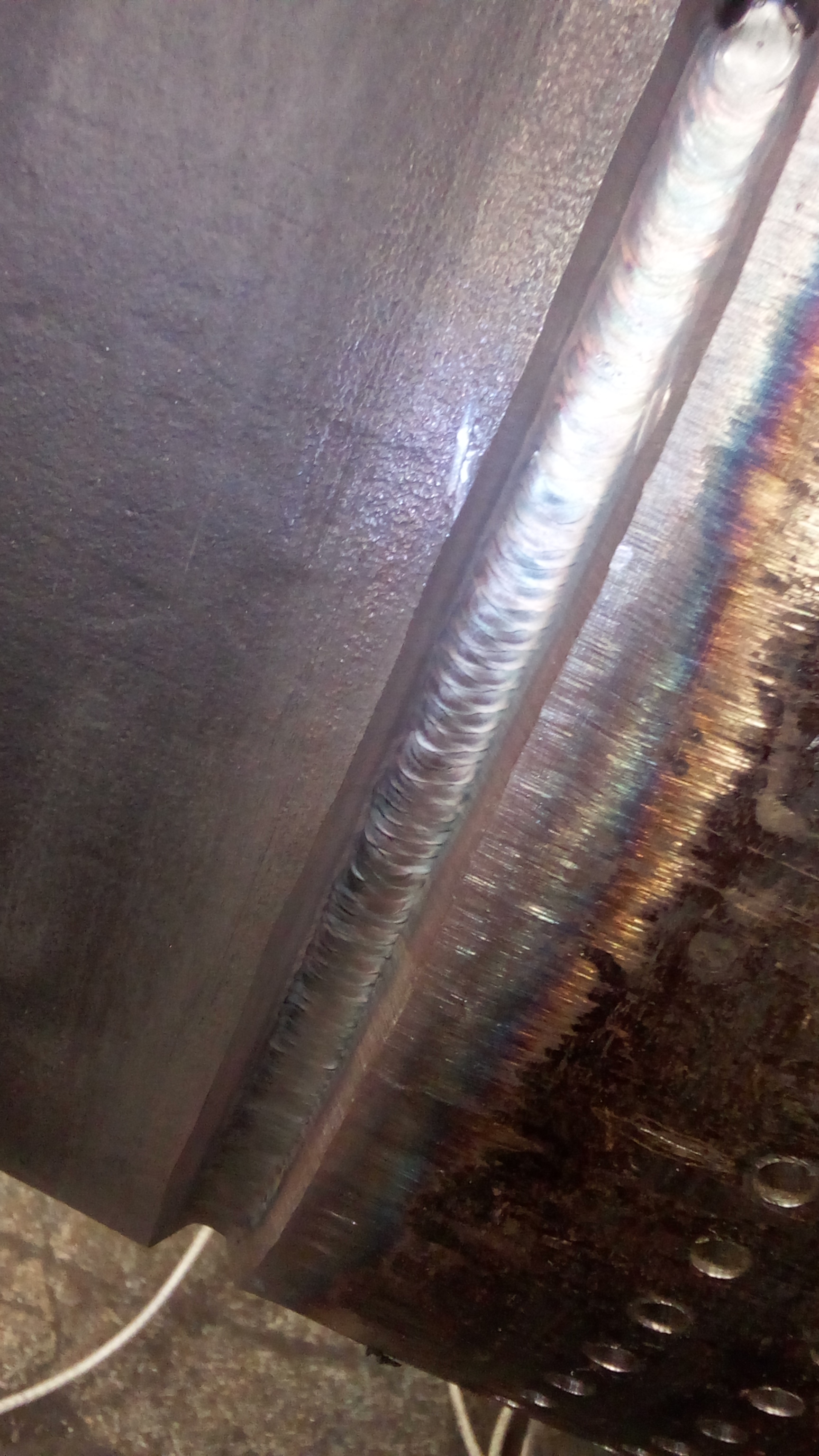

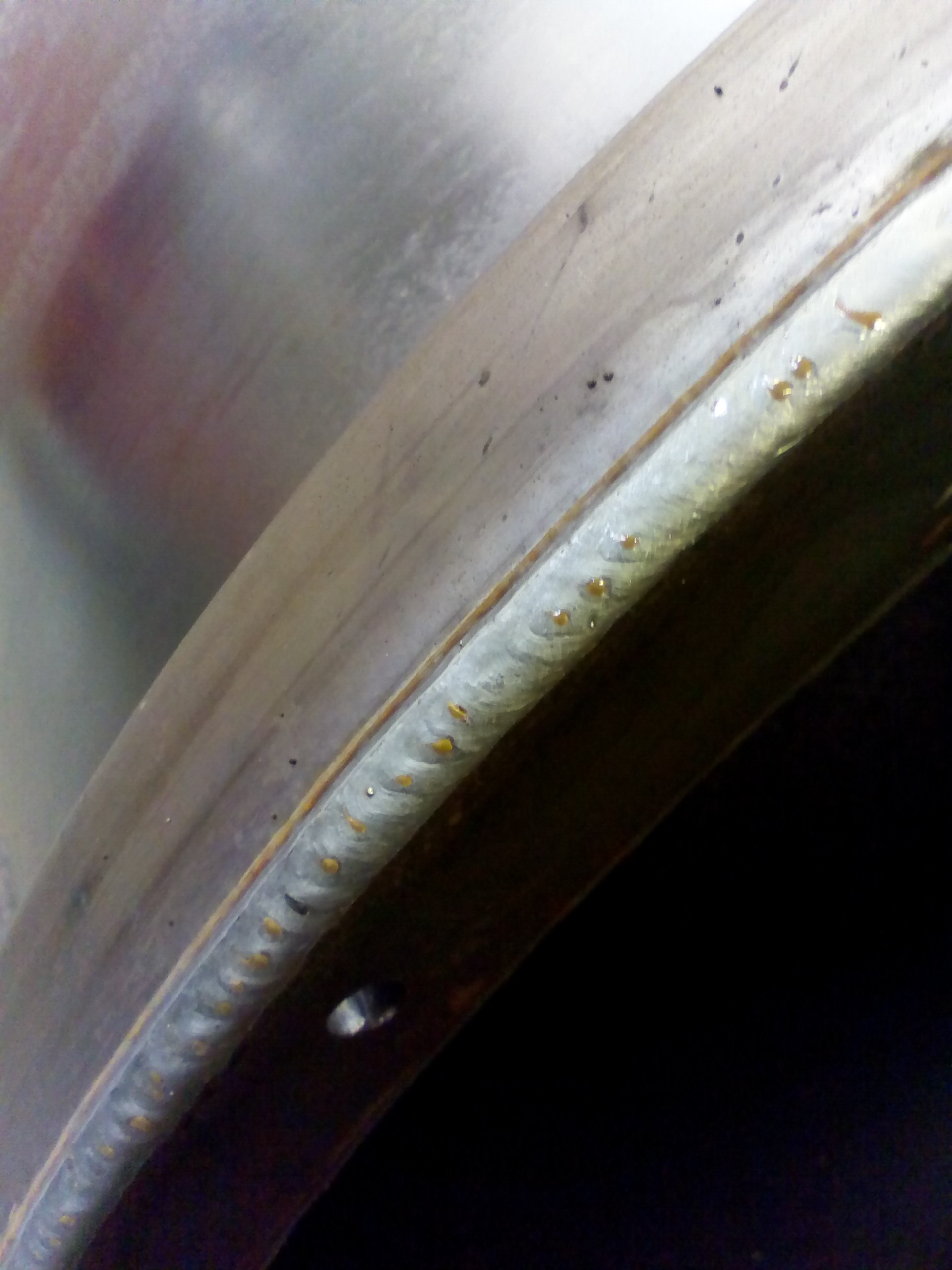

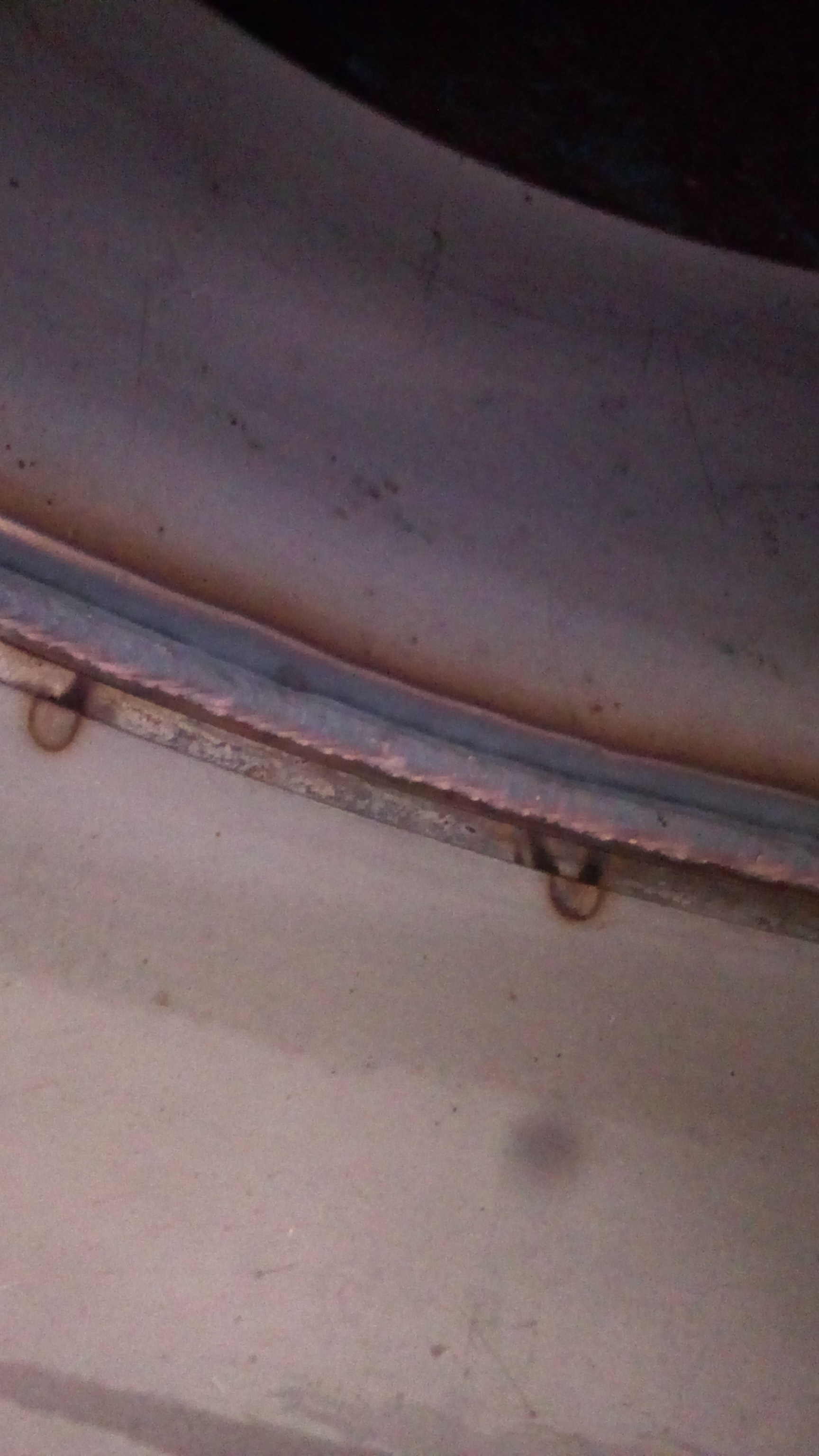

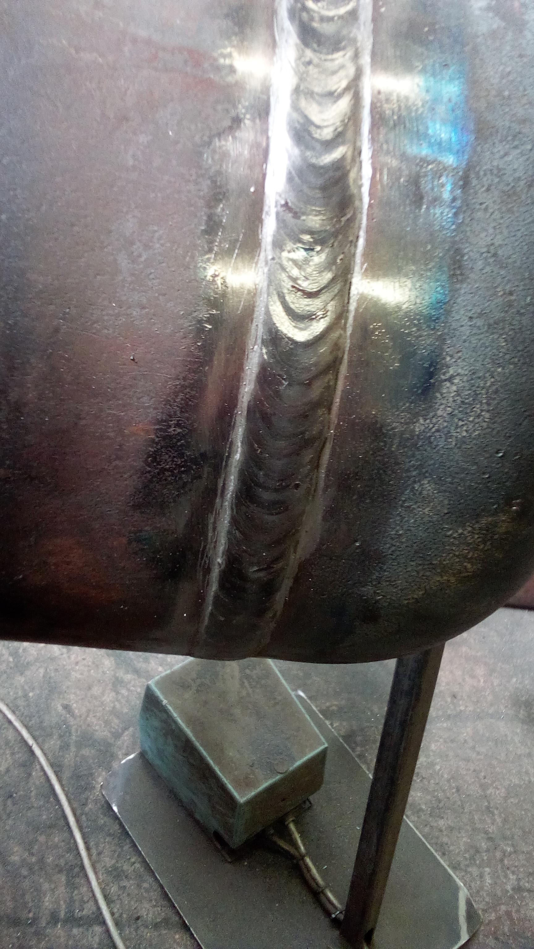

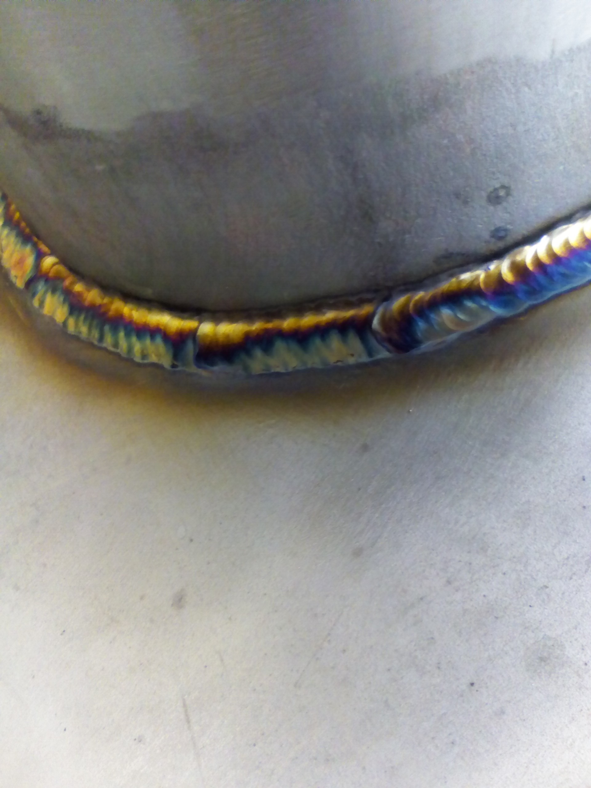

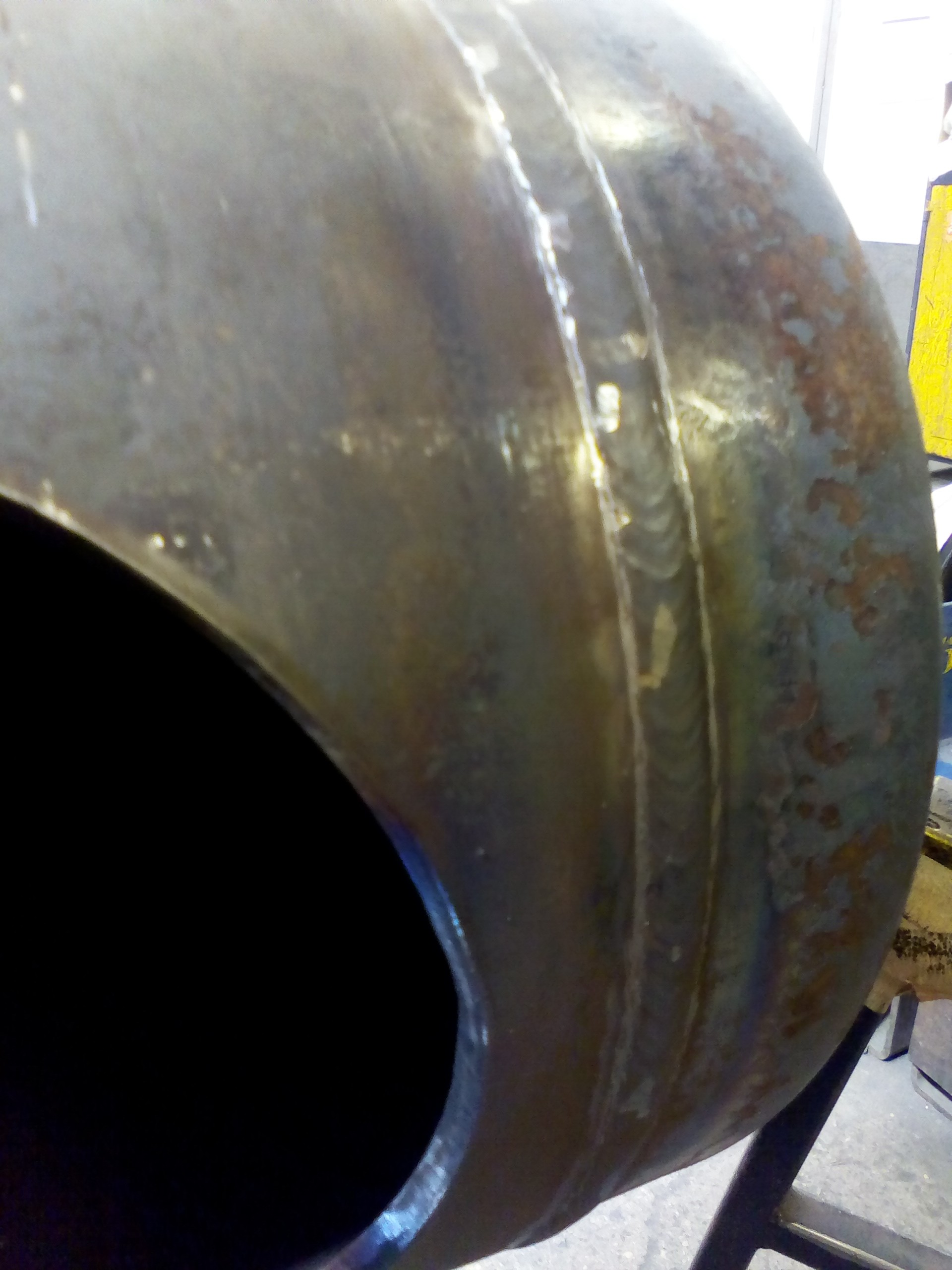

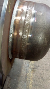

Soudure,sur virole,plus la longitudinale.
21/05/2021 15:13:00

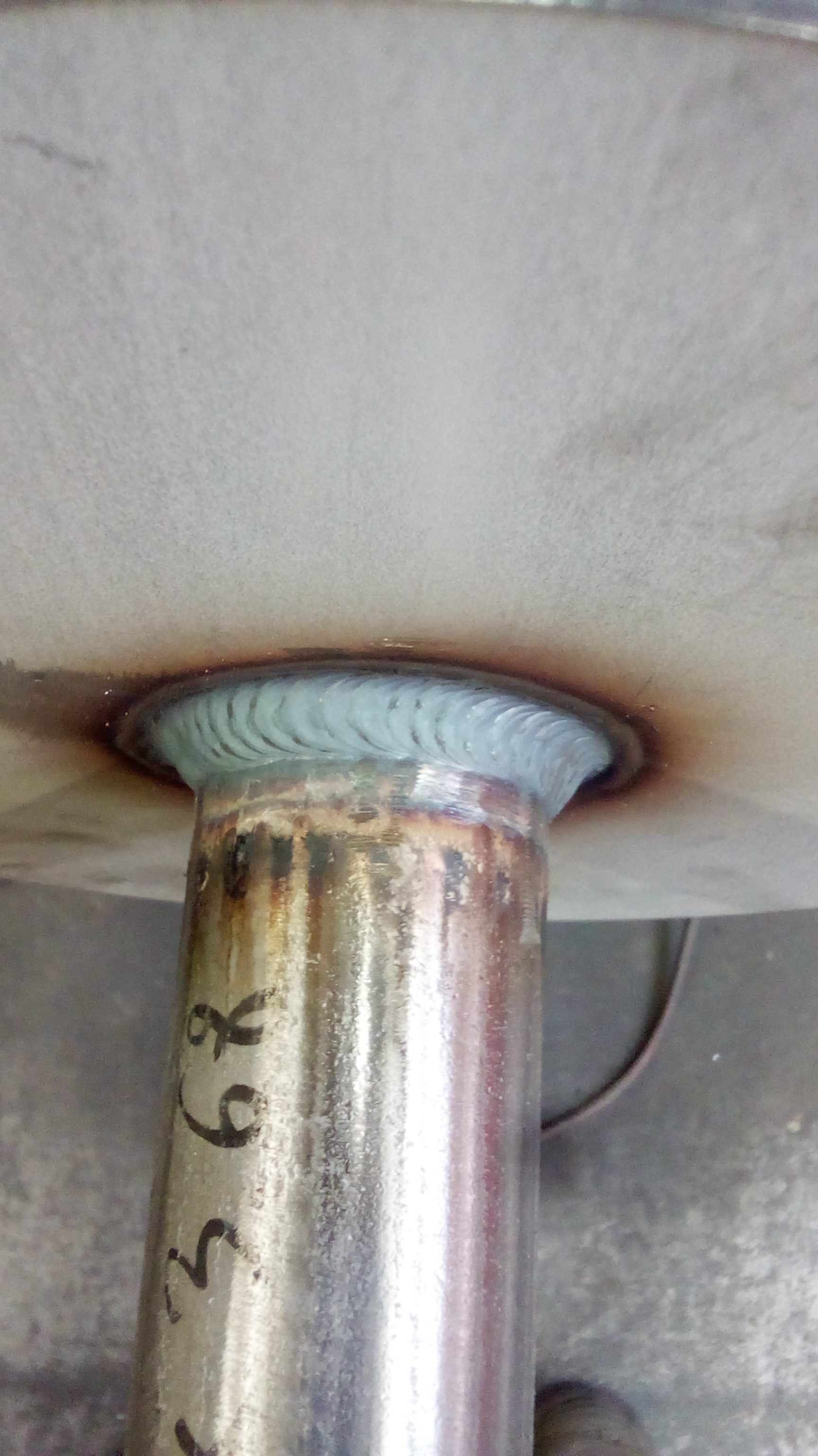

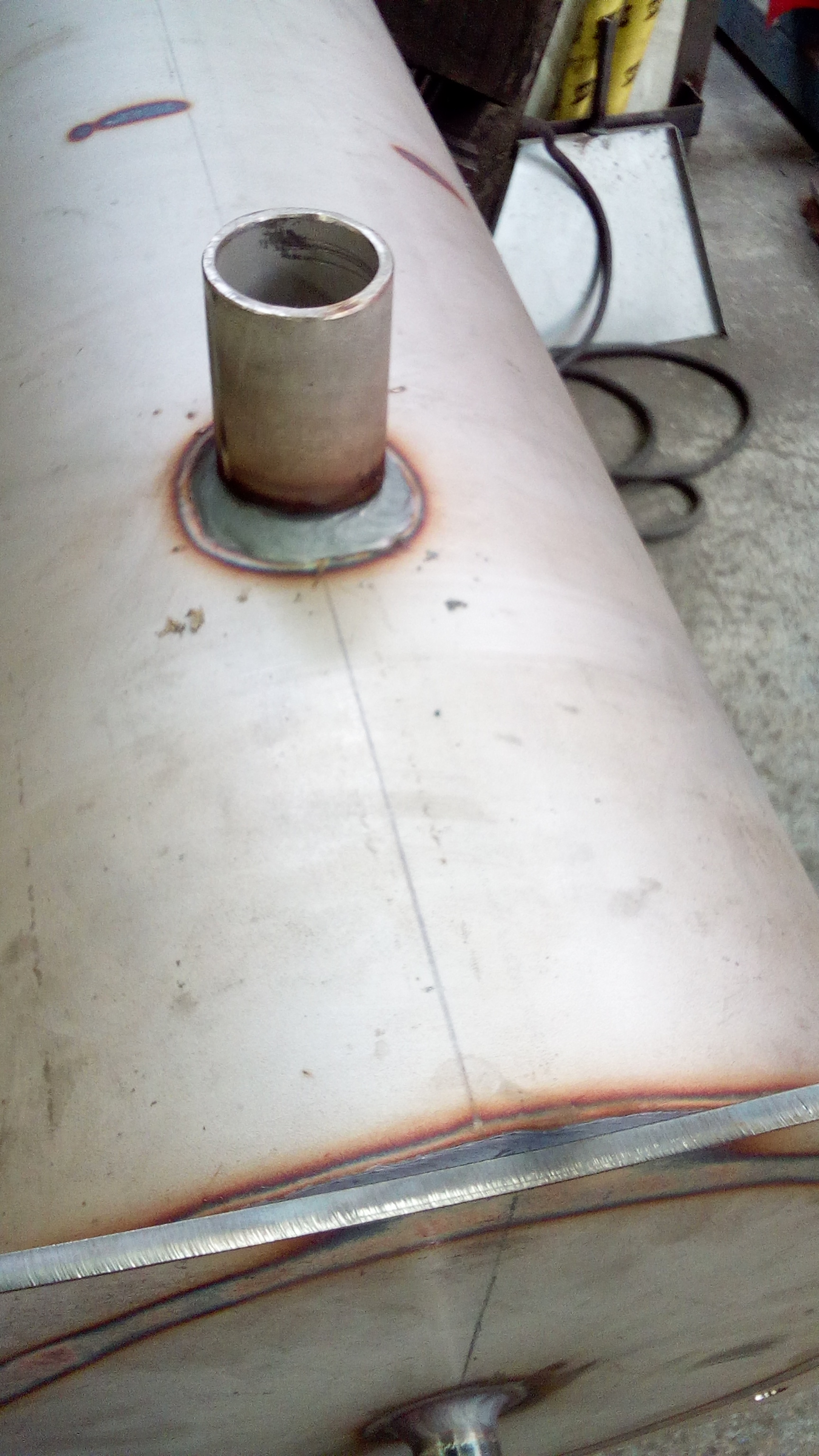

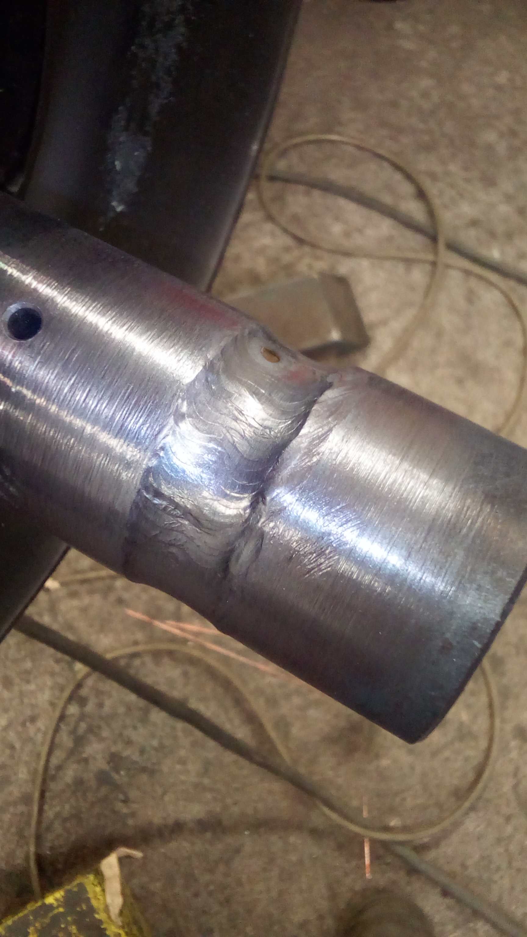

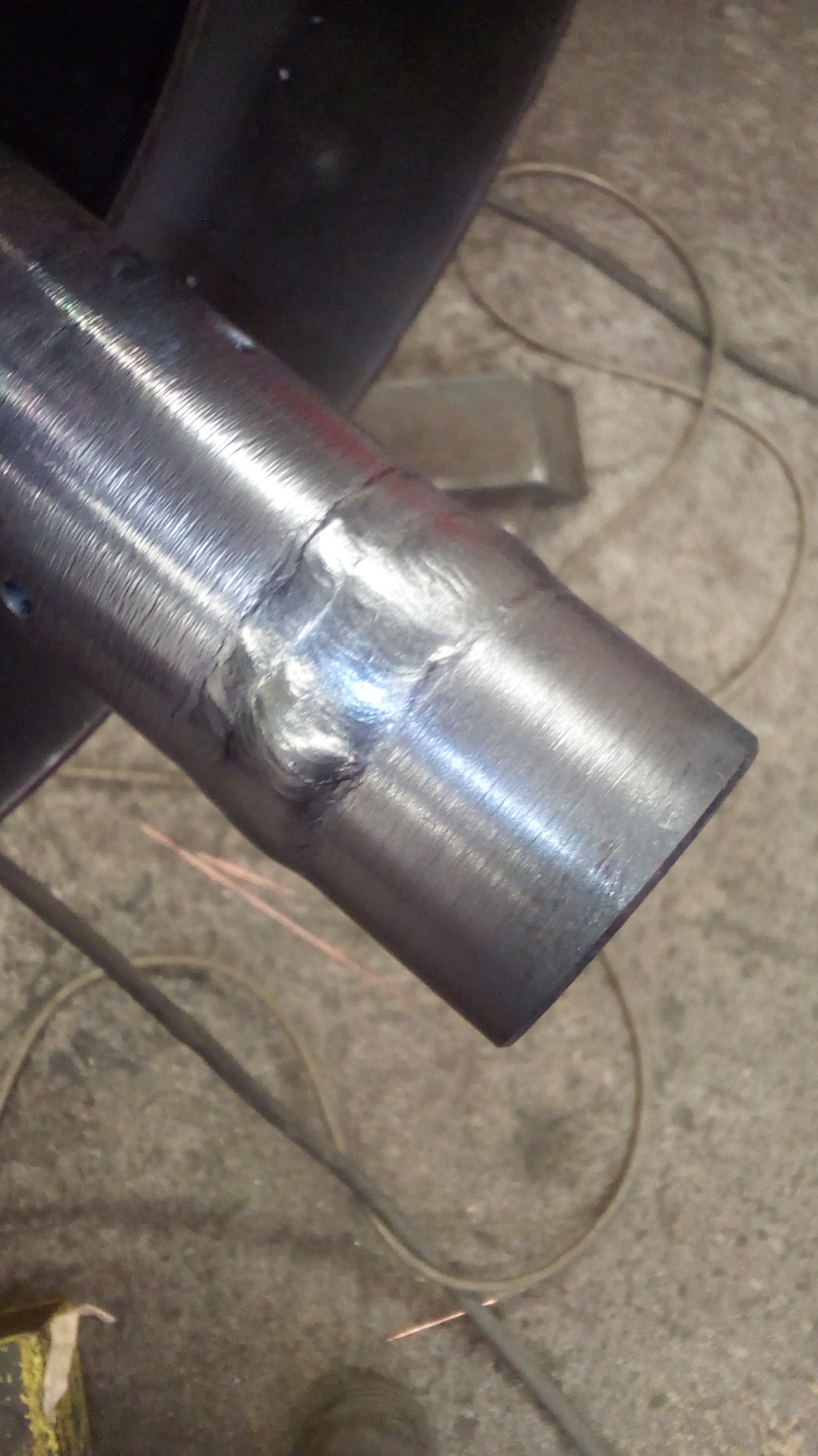

Soudure longitudinale ep6 et petit tube de 40mm
