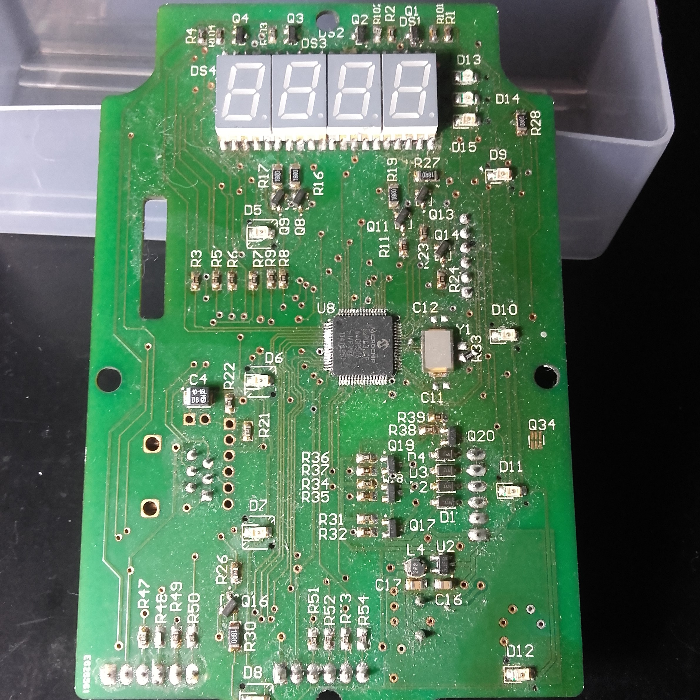

Vous vous focalisez sur les MOSFETs et IGBT mais les cartes de commande, notamment pour les fonctions d'un poste AC/DC, sont à mon avis autrement plus complexes à mettre en oeuvre.

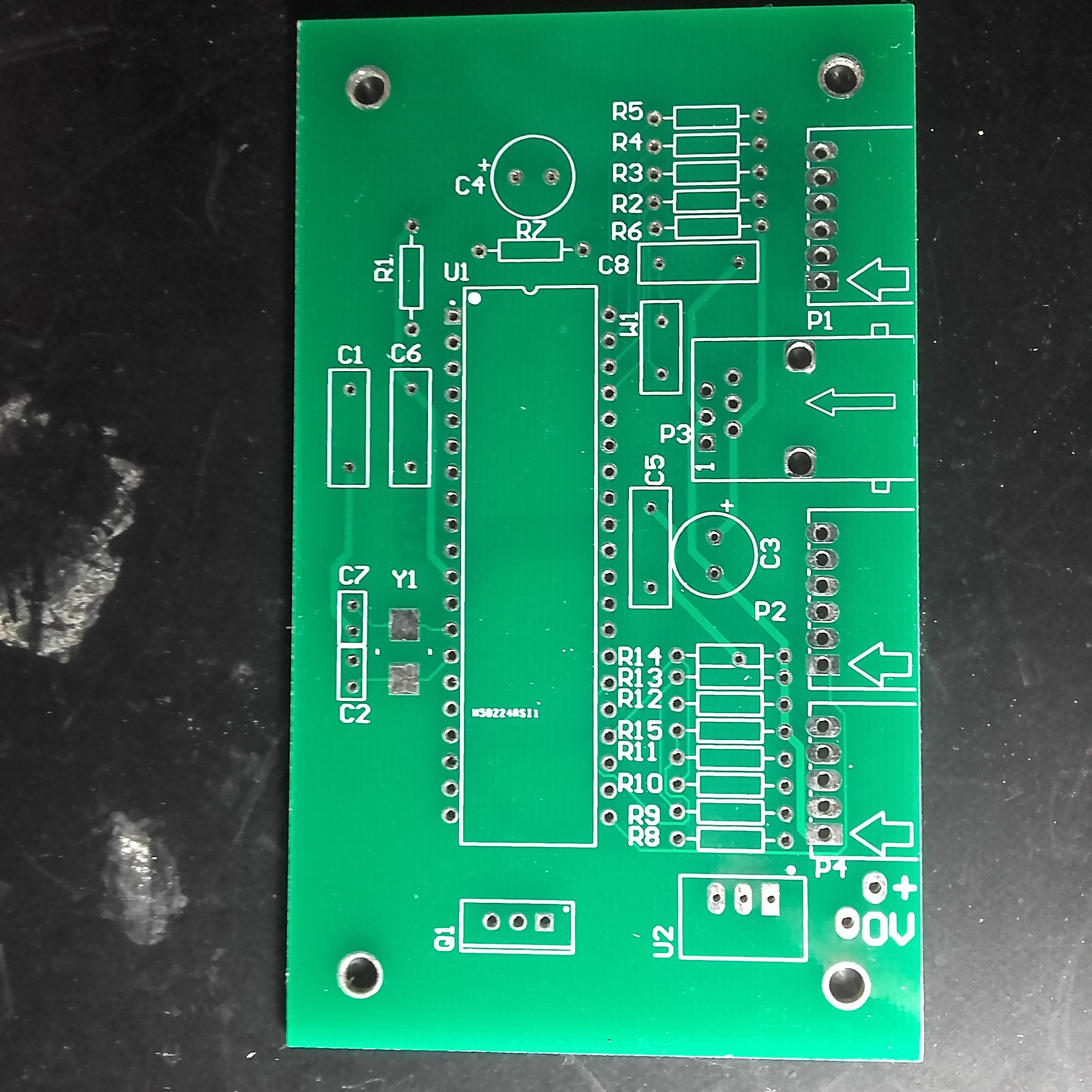

J'ai fait cette petite carte à base de PIC pour gérer 3 axes avec des moteurs pas à pas.

Oui c'est bien pour un PIC18F4520 avec des borniers pour une maintenance aisée (on débranche et rebranche rapidement une autre carte). On pourrait utiliser les sorties PWM mais elles ne sont pas raccordées sur les connecteurs afin de l'utiliser pour commander un pont en H.
En CMS on peut quand même faire des cartes même si c'est plus délicat. celle-ci avec un dsPIC33 doté de 6 sorties PWM a déjà vécue  :
Bonnes soudures,
