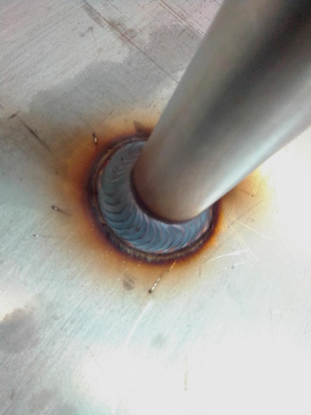

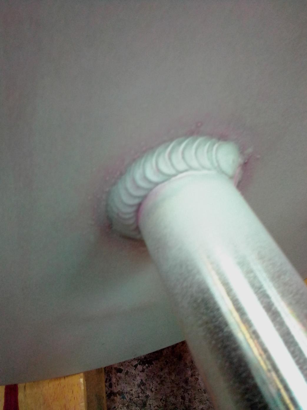

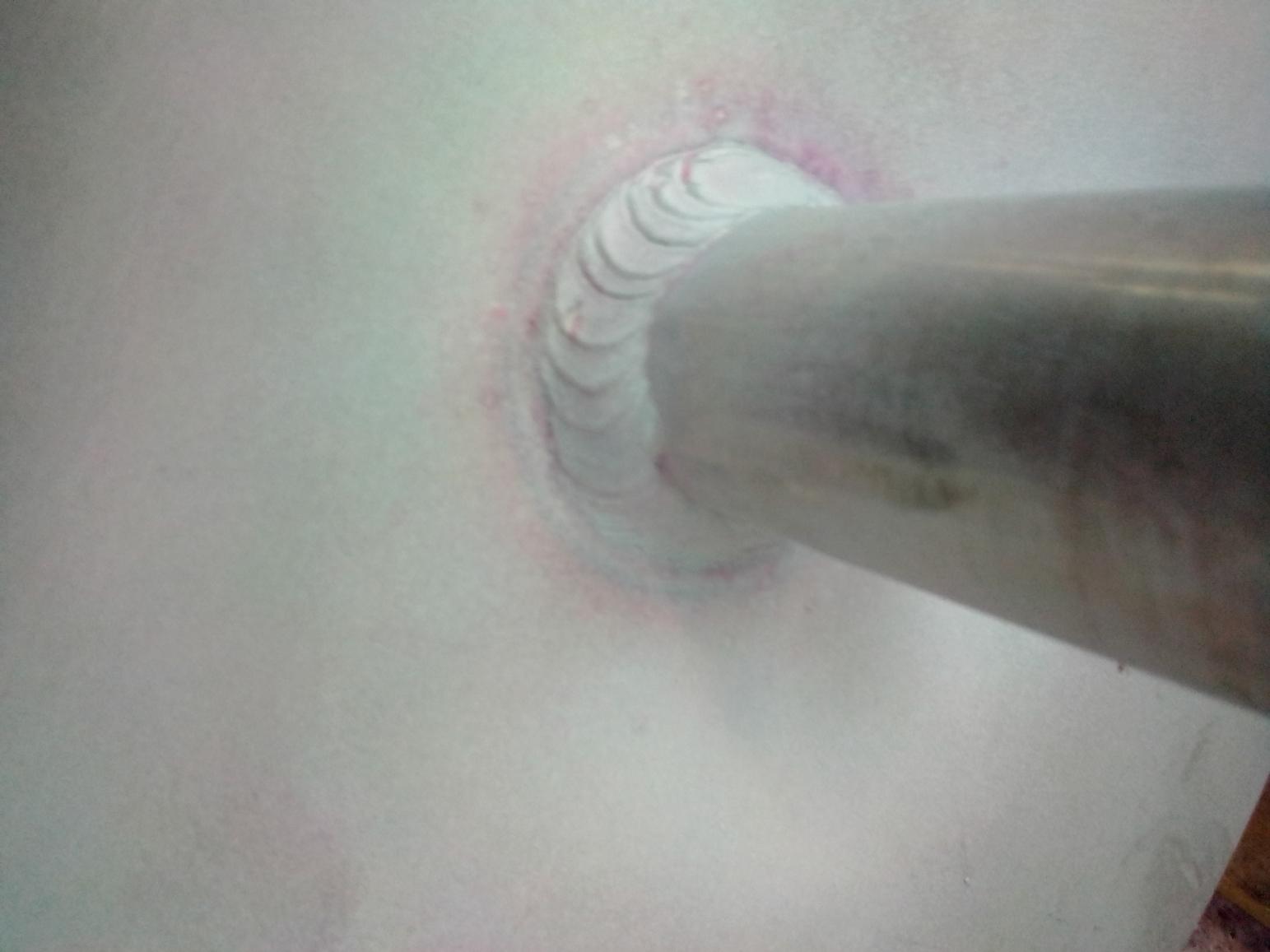

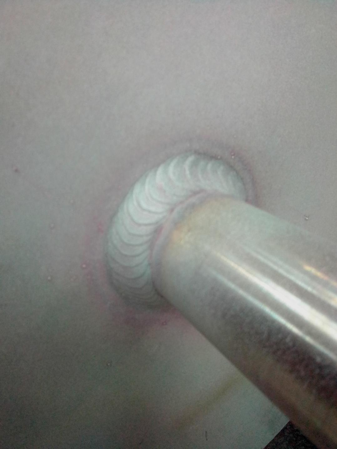

voici quelques photos de soudures au feeling.
Le contrôleur et mon chef d’équipe m’ont demandé d’arrêter ce type de soudure ,de souder plus (traditionnellement )
Je suppose qu'il s'agit de l'acier et du P11 aussi ,j'ai quelques photos sur mon blog.
La difficulté première est de s'adapter à toutes situations (positionneur trop lent)
Pour bien faire les choses le contrôleur m’a demandé de souder à plat cela signifie deux raccords...
En fin de compte ils me demandent de revoir toute ma stratégie en matière de soudage....
Pour chaque soudure en ce qui me concerne,c'est une remise en question.
De temps en temps il y a des défauts (le diable se cache dans les détails).
J'attends les résultats des radios de 16 soudures de P11.
Elles sont sur mon blog,en cas de non conformité ,cela mettrait un frein à ma carrière de soudeur.
PS je me demande si la société ACIP recherche la perle rare....
Je demande aux experts d'avoir une opinion sur toutes les soudures sur mon blog.
GALVAUDER c'est le mot que j'ai appris...

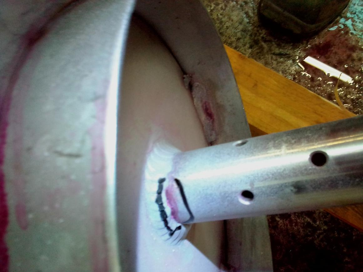

Je me prononce en temps que soudeur,pour guider les experts.
Si il y a un manque de fusion ce n'est certainement pas un manque d'habilité du soudeur.
Mais un problème de préparation pointage plus meulage ..
En meulant j'ai pu m'apercevoir de la porosité des points .
De plus ce sont principalement les défauts de la soudure intérieure ,collerette un peu gênant.
15/03/2018 23:39:57
sd'après ce que l'on voit par les trous du tube verticale, celui doit faire dans 4 à 5 mm d'épaisseur, hors votre gorge de soudure serait d'après aussi ce que l'on voit sur dimensionnée.
Mais si effectivement cela correspond à la gorge demandée la bonne tactique serait peut être de faire une passe de fond, suivie d'une de finition à la godille.
Je soupçonne aussi que vous employez du métal d'apport de trop gros diamètre
16/03/2018 04:53:05
Bonjour,il s'agit d'une soudure en rotation,au 135 ER 308 LSI fil de 1 ,pour simplement quelques précisions .
Pour la gorge un apothème de 4 ou de 3 sous procédure à 200 Ampères et je sais plus combien de volt.
Pour le tube de 34 mm épaisseur 6 plateau de 5.
BLONDIN2170 En ligne le 24/03/2026 à 09:43 (1224 messages sur soudeurs.com)
16/03/2018 05:45:06
Bonjour dany 62,
Déjà, il faut être sûr de la gorge à obtenir, de 3 à 4mm, cela fait une grande différence en termes de paramètres de soudage.
Étant donné que vous parler de positionneur trop lent, je vous conseille déjà de déposer moins d'énergie.
C'est à dire de chuter votre Amperage à 180A grand maximum et le voltage au plus bas du spray arc.
Cela vous évitera le cordon roulé au pied et les risques de caniveaux en haut car votre tube doit vite prendre la chaleur (faible masse).

il ne s'agit pas de savoir quel ampérage ou de vitesse de dépôt, mais surement de technique....
J'ai eu les résultats de mes 16 radios P11,le chef ma convoqué à son bureau,juste avant un cadre ma affirmé d'avoir tout loupé.
J'etais prés à tout laisser tombé pour faire chaudronnier...
En me tendant les résultats des radios il m’a répété plusieurs fois est ce que tu peux faire mieux...
Je lui ai dit non je ne peux pas ,alors il m’a dit , alors PERSONNE ne peut faire mieux.
16 soudures conformes!
Toute l’après midi je n'ai eu que des félicitations de différents cadres.
Moralité c'est reparti pour 10 ans....
