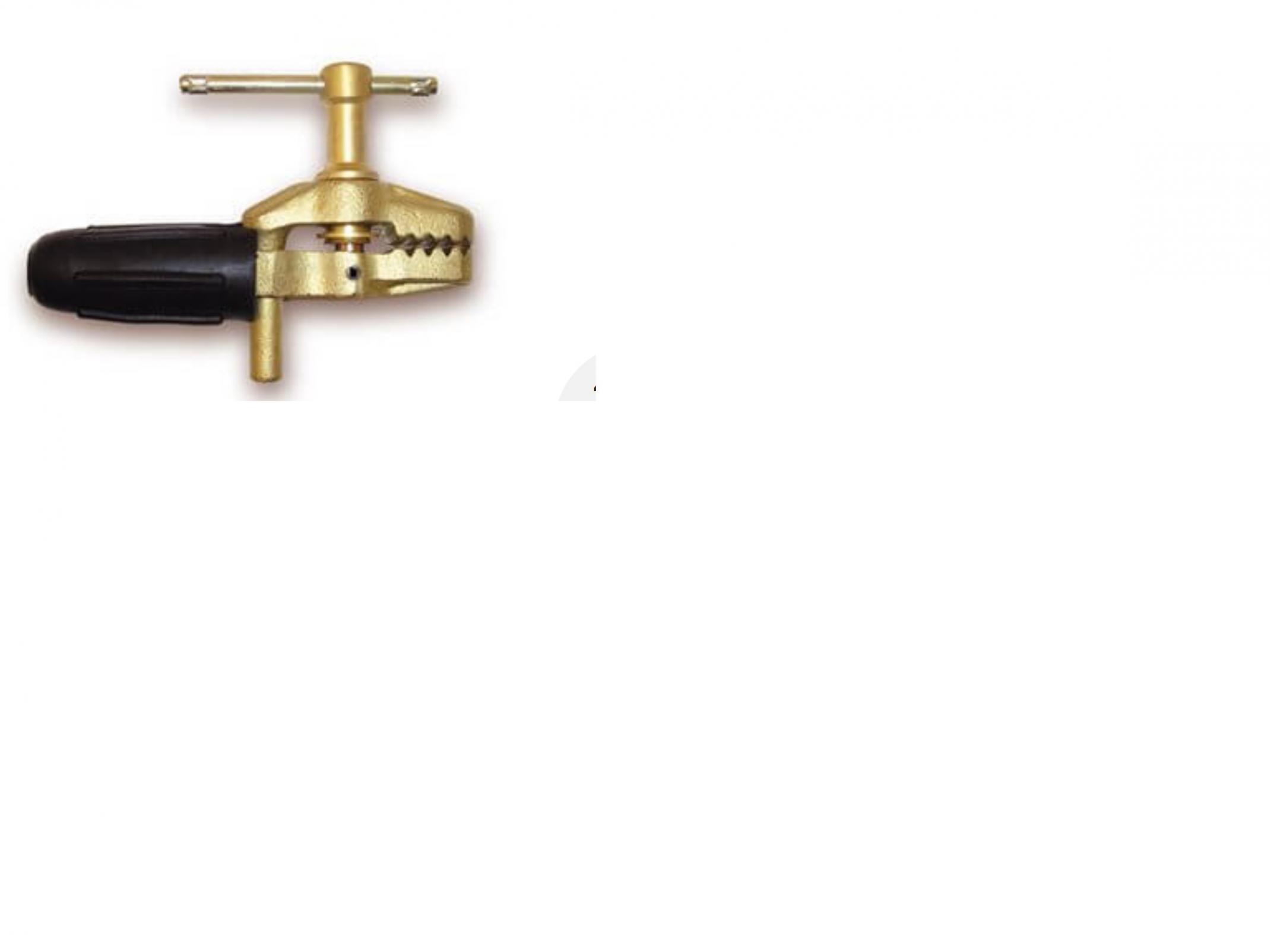

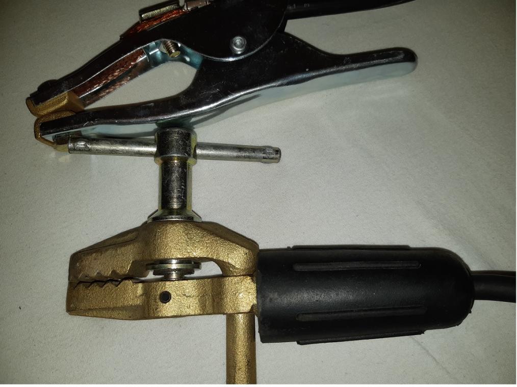

Bonjour Yann:)
oui tu as raison
ce n'est pas pour moi une question de goût cette pince de masse
elle fait mieux contact avec la pièce du fait que c'est un serrage type étau et tout en laiton
ce n’était que mon avis libre à quiconque de le partager ou pas:)
et c'est toujours celui qui paye qui aura le dernier mot en fin de compte:)
amicalement Ricou26:)

Elle est toute en laiton certes, mais tu as vu comme les surfaces de contact sont ridicules si on la serre sur une surface plane ?
02/06/2019 14:20:15
je pense que tu te fies au dimension de l'image
la pince du Kit de alvin fait parti d'un ensemble gys de 300 ampères
cette pince type étau à une capacité de laisser passer 600 ampères ( 600 Amp GYS TYREX )
j'ai les deux celle qui était livrée en kit avec mon Progys 200 efv cell et l'autre du Gys aussi acheté après
je peux te garantir que la surface de contact mème avec sa forme dentée est plus importante que celle à pince
et pas d’étincelle sur la masse lorsque la TYREX est bien serrée :D
mais on s’écarte de la demande de notre ami:)
