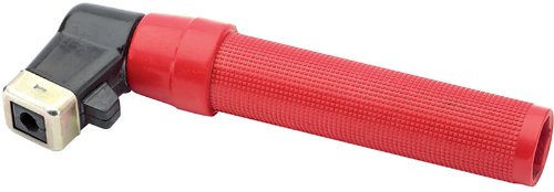

4 - Types de pince porte-électrodes
La pince est constituée d’un manche ou corps et d’une tête
Le manche est réalisé en résine et fibre de verre ou bien en plastique polyester.
Les mâchoires sont usinées dans un alliage de laiton.
Vous rencontrerez dans le commerce deux types de pince porte-électrode.
Le choix se fait principalement selon vos habitudes
Porte-électrodes à levier à mâchoire ouverte :
Le serrage de l’électrode est réalisé par un levier et un ressort puissant.
L’éjection du mégot d’électrode est très rapide et réalisé d'une seule main.
Il y a dans la tête différents angles prédéfinis dans les mâchoires de serrage.
Porte-électrodes à levier à mâchoire fermée :
Porte-électrodes à visser
L’âme du bout de l’électrode est introduit dans le trou de la tête de la pince.
Le blocage de l’âme de l’électrode est puissant par vissage de la tête de la pince sur l’électrode.
Le pas de vissage est à gauche ou à droite suivant les modèles.

07/08/2018 12:42:59 - locouarn
Pour ma part, j'utilise avec totale satisfaction ce modèle (400 A) qui est à juste raison conseillé par notre ami Tungstène.
Je crois que nous sommes ici plusieurs à en être équipés... et contents.
08/08/2018 20:05:31 - marco29
utilisant le même, je confirme que ce modèle est excellent à tout point de vue, surtout au niveau de l'antidérapant à picots qui est très efficace.
