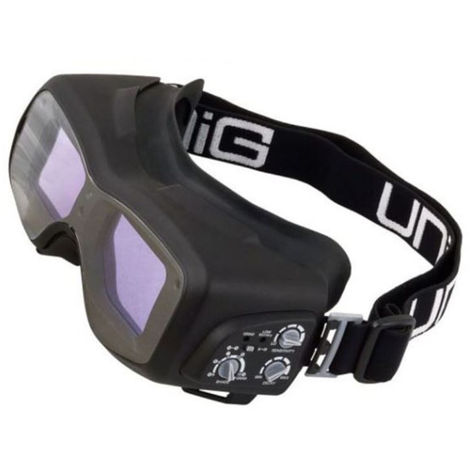

Bonjour, voila je me présente je suis novice dans le métier, j'ai commencé y a pas si longtemps et j'ai voulue m'acheté une cagoule de soudeur car je bosse tout les jours et je fait 9 heure de soudure par jours. A mon boulot on a des cagoule de soudure de pas très bonne qualité. Donc j'ai acheté sa comme cagoule
Masque et lunette de soudure
je l'est essayer ce matin franchement nickel, aucun probléme, avec la vue panoramic ses super ect... Aucun reproche hormis qu'il soit un peut lourd mais c'est le temps d'adaptation mais le probléme vient de la cellule pour régler la vue, mode meulage ect... Elle et positionné sur le dessus de la cagoule. Je soude au semi auto ( MIG/MAG ) dans différente position et j'ai peur qu'avec les graton de cassez la cellule ou est ce que la texture et faite expret ? Merci de vos réponse, bonne journée ;)

si vous êtes content c'est l'essentiel, mais dans les bonnes questions à se poser c'est la facilité pour trouver les rechanges des plexi extérieurs et à quel coût , à titre d'exemple sur ma speedglass je les change environ 6 fois par an

Merci de votre réponse je sais que sur mon ancienne cagoule je change le plexi extérieur tout les mois donc le je pense que sa serrais pareil mais sa vient pas vraiment de la mais plutôt du réglage pour la vue ect... c'est positionné sur le dessus de la cagoule et je sais pas si au fur et a mesure des année les graton casse le système de réglage

c'est vraiment une étrangeté, quand c'est à l'extérieur je n'en ai vu que sur le côté et je ne suis pas convaincu par ça non plus
17/05/2019 06:36:11
Effectivement, les cagoules professionnelles ont généralement les réglages protégés à l'intérieur de la cagoule (ex. Speedglas).

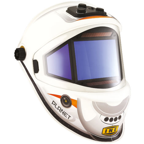

Oui c'est bizzare, je pense la renvoyé et m'en prendre une autre, genre une bollé je pense que c'est des bonne cagoule ou optrel mais c'est plus du haut de gamme. Vous me conseillerais quoi ?
18/05/2019 09:43:20
300 euros !
Je ne donne pas cher de la longévité d'un tel masque..

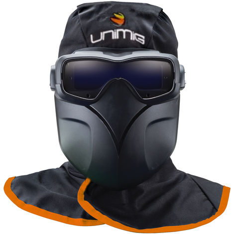

Dans les bizarreries fréquentes sur ce type de produit qui privilégie souvent le "look" à l'efficacité on trouve aussi ceci à 150 euros !
Ça fait cher pour une cagoule portefeuille en tissu et plastique.
Avec des boutons de réglage très exposés.

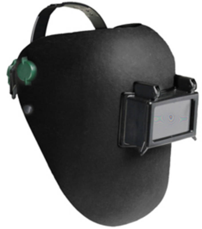

J'ai en commande actuellement 10 cagoules passives Prota shell baby en fibres vulcanisées, avec écran relevable à 45 euros TTC.
Increvable

Tout à fait d'accord c'est ce que j'utilise et on peut passer ça tête assez facilement partout et au moins on est pas emmerder avec les consommables de plus elle est légère , il y a le même genre en fibre de verre aussi.
