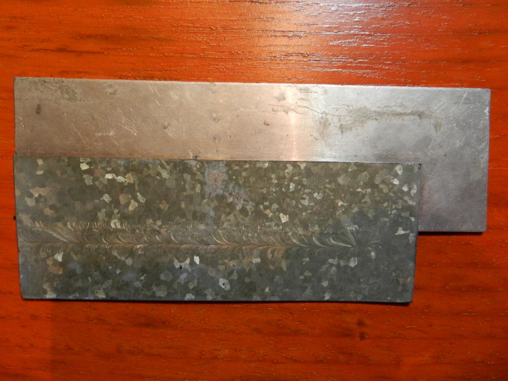

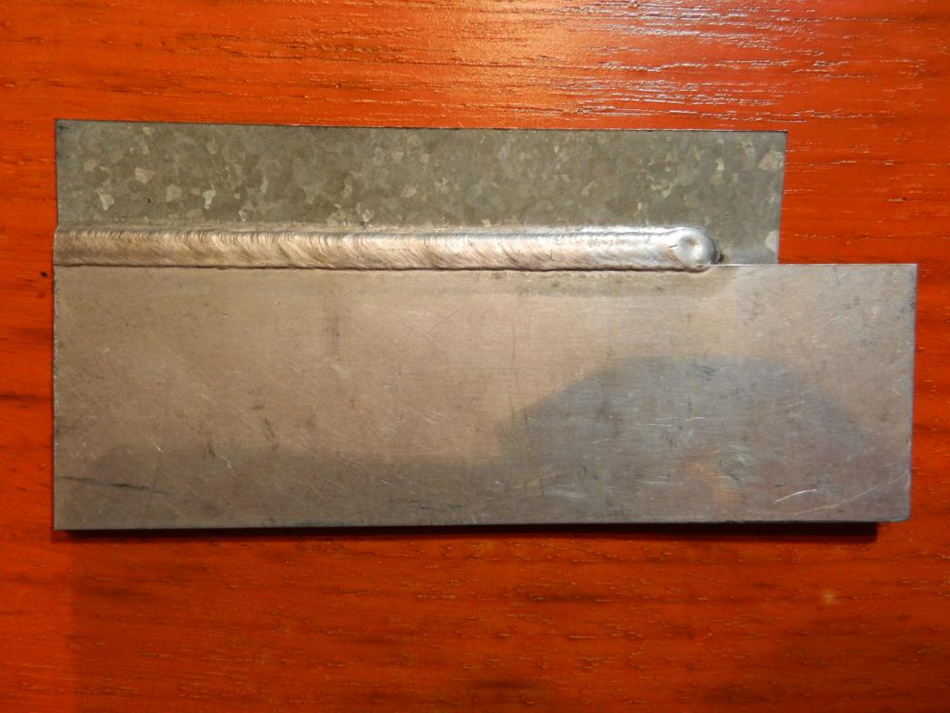

Je suis à la recherche d'un générateur de soudure procédé mig ou tig (CUPRO) pour allié aluminium avec de l'acier galvanisé.
Epaisseur 2mm , sans destruction de la protection galvanisée.
Eric.

Le zinc fondant à environ 420 °c, c'est une brasure plutôt qu'une soudure. Le cordon pour moi évoque du brasage MIG mais je ne connais rien dans les procédés 13X et j'ai beaucoup de mal à trouver des infos sur cette technique à part ceci.
C'est quoi l'autre métal ? Vous aviez dit cupro-aluminium ?

Si vous réalisez un assemblage par un quelconque procédé de soudage sur de l'acier galvanisé vous pouvez faire presque n'importe quoi vous détruirez ou endommager la pellicule de zinc.
On ne la détruit même pas uniquement par simple fusion mais il y a également une quantité non négligeable de métal disparaissant sous forme de gaz.
A ma connaissance les méthodes le moins destructrices sont le brasage et le soudobrasage.
Cela se pratique couramment à la flamme avec un métal d'apport à base cuivre argent pour le premier ou de laiton avec un ajout d'argent (pour abaisser la température de fusion) pour le second .
Même si l'on s'y prend bien on dégrade légèrement la pellicule de zinc.
Pour une soudure à l'arc quelque soit le procédé l'apport de chaleur est tellement violement que la destruction est totale, l'état de surface de la pièce est à reprendre.
Les fils d'apport pour brasage au mig sont intéressant pour améliorer la vitesse d'exécution. Je doute que la pièce ne subisse pas au moins une légère dégradation.
Sur vos photo on distingue une décoloration de la ZAT laissant penser à cette dégradation.
Pour réaliser ce type d'assemblage il n'y a pas 36 solution on applique les recommandations du fabriquant du produit d'apport:
Gaz neutre (l'argon pur de haute qualité est préconisé).
Le fil d'apport dédié.
Réglage à l'œil et à l'oreille pour la tension et vitesse d'avance pour faire le moins de dégâts possible.
Bonne journée

Il existe aussi le procédé CMT (COLD METAL TRANSFERT) développé par FRONIUS pour tous ces assemblages exotiques
Mais comme le dit jacky111 la couche de zinc sera détruite en partie par l'arc électrique.

Cet assemblage de pièces est réalisé en transfert de métal à froid Fronius CMT (cold metal transfert) le générateur complet est couteux
Je recherche une autre marque de générateur pouvant faire un travail identique.
Les pièces soudobrasées au mig sont en aluminium AU4G ça va très bien aussi avec d'autres nuances d'aluminium , l'autre c'est une tole std galva 2mm.( inox/alu cest aussi possible chez Fronius)
La synergique est envoyée sur une clé USB chez Fronius et je n'ai malheureusement pas d'accès aux paramètres. Le gaz est un argon (Linde) , le fil un aluminium (Boehler) préconisé par Frofro il n'est pas plus cher que le std au5g.
La galvanisation est intacte ainsi que la ZAT et il n'y a pour dire aucune fumée (c'est dingue quand on connais la galva a souder!!)
Je n'ai pas fait de test mécanique mais manuellement c'est indéboulonnable et pour moi les résultats en compétition sont significatif et dans d'autres domaines aussi
Mon souci c'est pas comment faire mais qui d'autre peut le faire avec un générateur moins cher.
J'ai essayé avec des générateurs pulsés oerlikon ,kemppi,miller.... mais la galva est détruite!
Je vous remercie .
