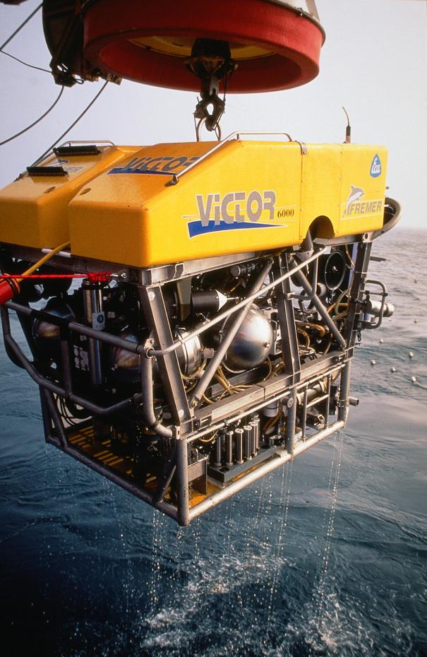

Lorsque j'ai fait l'ossature du robot sous marin Victor 6000 j'ai à ce sujet bien rigolé.
Lors de la première réunion client ( la société ECA concepteur pour IFREMER ) et notre bureau d'étude, celui ci est revenu avec une exigence de plus ou moins 1mm hors tout, j'ai suggéré que si ils voulaient que le ciel soit vert ils leurs suffisaient aussi de demander.
Bref la pièce étant asymétrique, il était très difficile de mettre beaucoup de surlongueur car cela se répercute sur toutes les cotes .
Donc je suis parti sur du plus 3 mm, arrivée des courses châssis fini avec un moins 20 mm en cote Ht, ils ont fait avec et aux dernières nouvelles Victor se porte très bien, il était validé pour une douzaine d'année , 18 ans après il a satisfait à tous ces contrôles périodiques.
