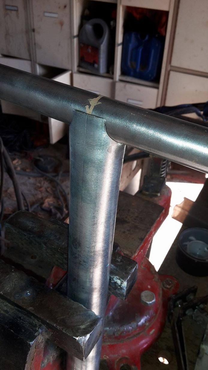

Je voulais savoir si souder deux éléments d'acier avec du métal d'apport inox altérait la solidité.
C'est une pièce qui prendra des chocs, plus précisément, pour ceux à qui ça parle, c'est un guidon de trottinette acrobatique, donc je préfèrerais qu'il ne me casse pas entre les mains lors de la réception d'un saut...
Merci d'avance !

Je crois savoir qu'il y a un risque de fissuration a froid, notamment en cas de refroidissement trop rapide. Cela dit, cela se fait.

bonjour , une photos serais plus explicite pour te rèpondre .

Voilà une photo ! Merci de vos réponses !

ça va le faire, pas de soucis
29/10/2015 17:12:03
bonne préparation des pièces, découpage soigné..
Dans une video récente Jody Collier, expert américain recommande l'inox 309 pour soudure sur acier doux. faire des tests, à vous de voir. Bonne chance..
31/10/2015 11:10:19
Il n'y a aucun risque de souder un acier carbone type S235 ou S275 avec un métal d'apport inox type W 19 9 L / ER 308 L ou W 19 12 3 L / ER 316 L
La résistance mécanique sera excellente (Rm > 470 MPa)
Il faut éviter de trop diluer le carbone dans le bain de fusion inox.

"Dominique comment tu fais sa ??" en ne mettant pas trop d'intensité
lorsque l'on soude en TIG de l'acier il arrive parfois que cela "bourgeonne" comme si une bulle de gaz montait du bain, justement la ruse est de reprendre en mettant du métal d'apport inox, car si vous reprenez avec de l'acier cela ne va pas régler le problème bien au contraire.
Quant au guidon inox ou acier pour la soudure, si cela doit casser, cela sera juste à côté de la soudure dans la ZAT, ce n'est pas le cordon qui va lâcher

pour le réglage de l'intensité on utilise en règle générale 30 a 40 amp par mm d'epaisseur a souder et pour le métal d'apport il vaux mieux utiliser un métal enti-emulsion type sg2 que de l'inox ca coûte moi cher pour souder de l'acier de type s 185 a s 355 sg2 en 1.2 mm 16.53 le kg et 308l 21.90 le kg.

Je suis désolé du retard de ma réponse, j'ai eu quelques problèmes d'internet...
Je vous remercie tous pour vos réponses, très instructives !
J'ai donc soudé ce guidon avec du métal d'apport inox (j'ai acheté mon poste à souder d'occasion avec une multitudes de consommables, de l'inox en masse...) et c'est parfait, cela est plus agréable à souder et fait de belles soudures.
