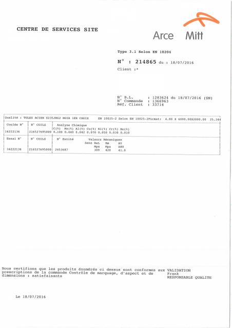

Un fournisseur m'a donné le certificat 3.1 concernant des tôles de 4mm en S235JRG2, mais sur le document n'apparaissent pas le carbone équivalent, ni le taux de silicium et de phosphore.
Je ne peux pas savoir si la tôle a une bonne soudabilité, ni sil elle sera apte à la galvanisation...
Quels éléments sont obligatoires sur le 3.1?
Merci de vos réponses!

dbataille En ligne le 12/05/2020 à 11:03 (31 messages sur soudeurs.com)
22/07/2016 05:19:48
Bonjour, merci de votre réponse.
Voici le certificat (j'ai retiré les noms et adresses):
leraq30 En ligne le 06/11/2017 à 12:37 (19 messages sur soudeurs.com)
22/07/2016 06:09:38
Ce n'st pas un CCPU....
Tu as en exemple un CCPU sur du 304L
Amitiés
22/07/2016 08:36:50
Je gère beaucoup de certificats et j'en ai déja vu plein comme ceux-ci... Mais sur celui-ci il est bien indiqué "Type 3.1 selon EN10204"...
Cependant est-il facultatif d'indiquer le carbone équivalent, le taux de silicium et le phosphore?

23/07/2016 05:41:54
Il est très rare d'obtenir un certificat 3.1 sur une nuance S235 (acier à ferrer les ânes dans le jargon ancienne dénomination E24.2...)
C'est souvent une déclaration de conformité du fournisseur qui est donné.
C'est pour cela que beaucoup de constructeurs utilisent des nuances supérieures comme le S275 ou le P295 ou le S355 pour justifier la traçabilité de leurs matériaux sur certaines fabrications soudées.

23/07/2016 10:44:59
Si tu as cette matière et que tu veux savoir si ces caractéristiques correspondent à du S235, il te reste l'analyse chimique et/ou métallurgique...
Nous en faisons de temps en temps quand un client nous le demande...

pour la soudabilite , il faut faire le calcul   du carbone equivalent      ci dessous un lien on tu n as juste que a mettre les elements     https://www.ausasteel.com/fr/information-technique/calculatrice-de-carbone-equivalent/
davum En ligne le 24/11/2020 à 11:16 (3 messages sur soudeurs.com)
24/11/2020 11:16:10
ceci n est juste un transcript  3.1  d un centre de service de deroulage  d arcelor mittal mais n est pas le certificat de l usine productrice !!!!   il faut demander un  3.1b  ou NFEN 10-204 !!
