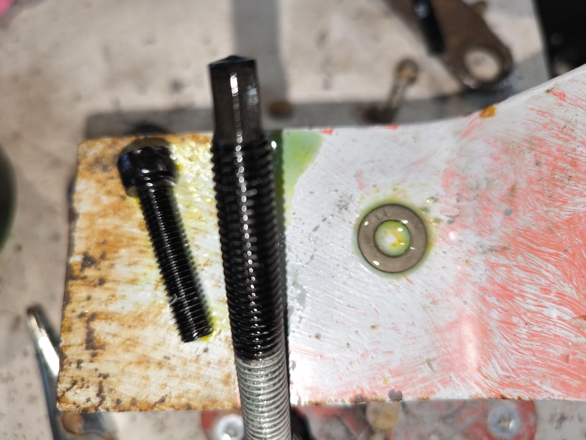

Bonjour si cela peut aider des futures personnes, j'ai placé 3 pièces dans de l'acide chloridrique une nuit complete (10h) , la pièce de gauche est spécifiée A2 304 inox, la pièce de droite Spécifée A4 inox 316... je voulais savoir si celle du milieu était en 316 inox ou 304... Je pense que le resultat est manifestement interessant ... la rondelle en 316 ce qui est sur n'a pas bronchée ! et n' a pas virrée au noir !
