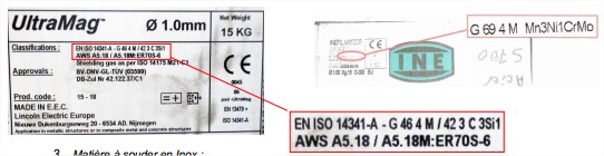

[*]Matière à souder en Acier courant :
[*]de S235 à S355 : réf. du fil = G35 xxxx 3Si1 (donné pour une résistance élastique de Re=350 N/mm[SUP]2[/SUP])
(Ou équivalent avec la norme A-5.18 à ER 70S-6)
[LIST=1]
[*]Matière à souder en Acier Haute résistance :
[*]de S420 à S550 : réf. du fil = G42 à 50 xxxx 4Si1 (résistance élastique de Re =de 420 à 500N/mm2)
[*]de S600 à S700 réf. du fil = G 69 xxxx Mn3Ni1CrMo (résistance élastique de Re =690N/mm2)
(Ou équivalent avec la norme A-5.28 à ER 100S-G)

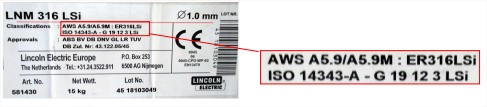

[*]Matière à souder en Inox :
[*]Inox 304 et 304 L = G19 xxxx LSi (Ou équivalent avec la norme A-5.9 à ER 308 LSi)
[*]Inox 316 et 316 L = G19 xxxx 3 LSi (Ou équivalent avec la norme A-5.9 à ER 316

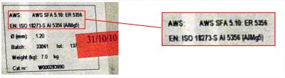

[*]Matière à souder en Aluminium :
Pour la plupart des Alu. "classiques" (Sauf précision contraire) = S Al 5356 (Al Mg5Cr) (Ou avec la norme A-5.10 à ER 5356)
