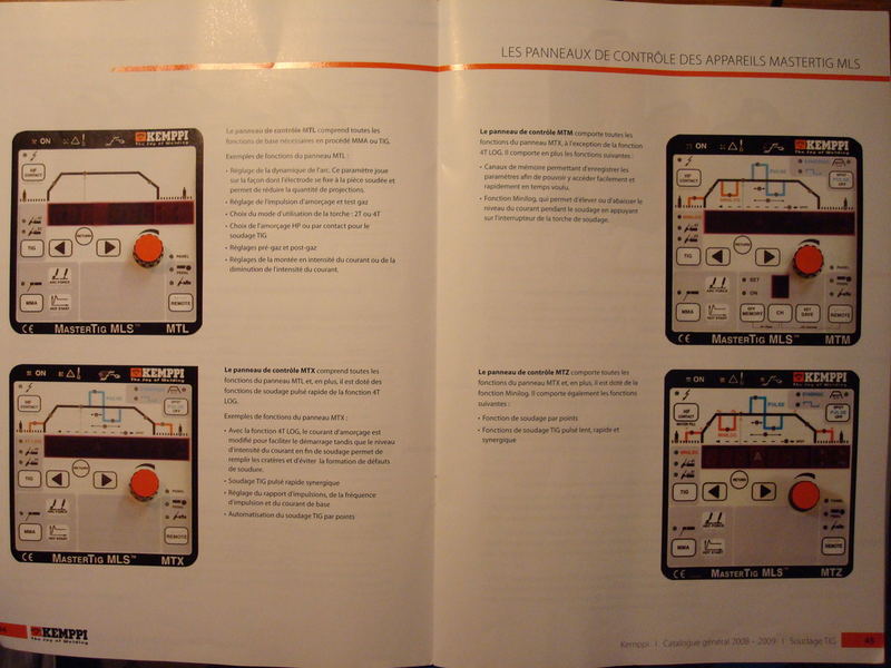

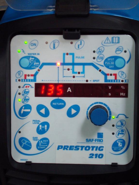

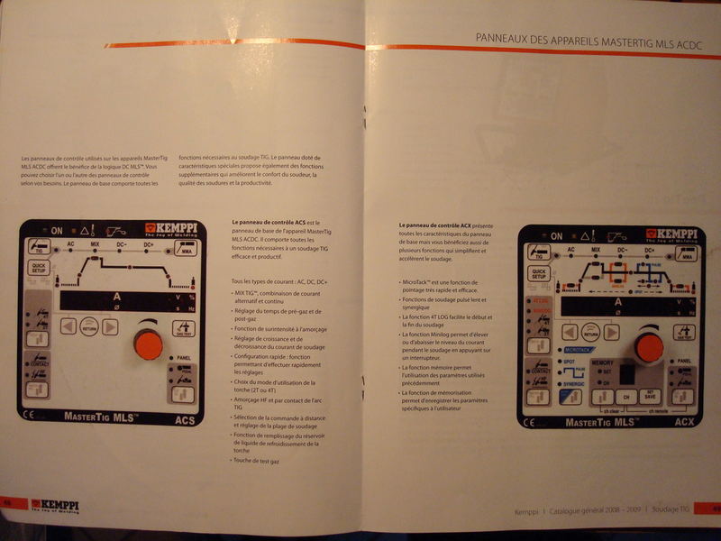

Schulz En ligne le 06/04/2012 à 00:53 (5 messages sur soudeurs.com)
18/04/2009 12:26:50
Les panneaux de controle sont effectivement different entre les modeles AC/DC et DC.
Les PRESTOTIG de chez SAF sont en fait des MASTERTIG MLS de chez Kemppi (comme indiqué dans le liens que vous à donné Dusweld1), hors SAF vend ses postes DC avec l'équivalent du panneau de controle MTX de chez Kemppi (seul la serrigraphie change, les boutons sont aux memes endroits) qui eux propose quatres panneaux de contole (MTL, MTX, MTM et MTL) pour les versions DC et deux autres (ACS et ACX) pour les versions AC/DC. Biensur tous les panneaux n'offrent pas les memes fonctions.
Dans le cas des PRESTOTIG (donc SAF) en DC je suis sur de la correspondance des panneaux car j'utilise un PRESTOTIG 210 a mon travail et disposant du catalogue Kemppi j'ai pu comparer les différents panneaux. Je ne peux cependant pas vous indiqué quel panneau de controle se trouve sur un PRESTOTIG 210 AC/DC, mais vu que Kemppi se reserve une exclusivité sur certaines fonctions presentent uniquement su le panneau de controle ACX en doit pouvoir en déduire que c'est l'ACS qui est present sur le PRESTOTIG 210 AC/DC.
Voici le Panneau du PRESTOTIG 210 (DC) que j'utilise au travail.
Voici les panneaux Kemppi pour les MASTERTIG MLS (DC)
Et enfin les panneaux de controle des MASTERTIG MLS AC/DC
Pour vous rendre compte de l'importance des panneaux allez donc sur le site de Kemppi (tapez ''kemppi'' dans google et vous l'aurez facilement), etant le fabricant original ils seront les plus a meme de vous fournir les renseignement techniques qu'il vous faut (sauf pour les torches, les SAF ont des torches SAF ... dommage ... mais ce n'est que mon point de vue), de plus leur site existant en français il serai dommage de s'en priver.
Esperant que mon aide vous ai été utile,
Schulz.

dalaboy En ligne le 05/04/2012 à 22:13 (3 messages sur soudeurs.com)
19/04/2009 15:10:43
Bonjour, :~(
Donc c'est bien ce qui me semblait !
Le gars essaie de me rouler un peu dans la farine ou bien il ne sais pas ..
enfin ...
Donc il veut me vendre un poste DC pour un AC/DC plus qu'a voir le prix du DC pour savoir si ça vaut le coup mais ça m'étonnerai... ( la photo envoyé du poste est trés flou ...)
merci pour tout.
