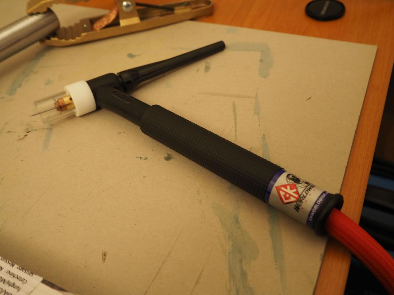

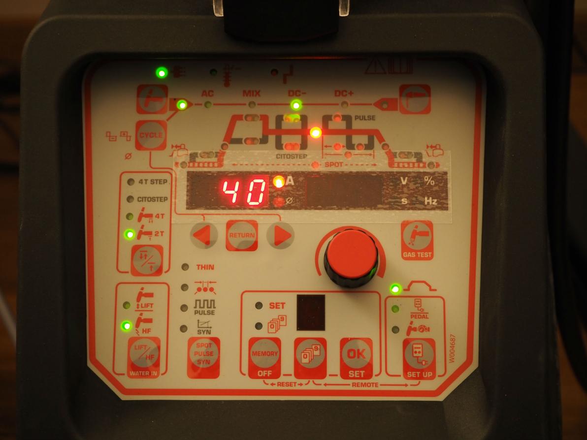

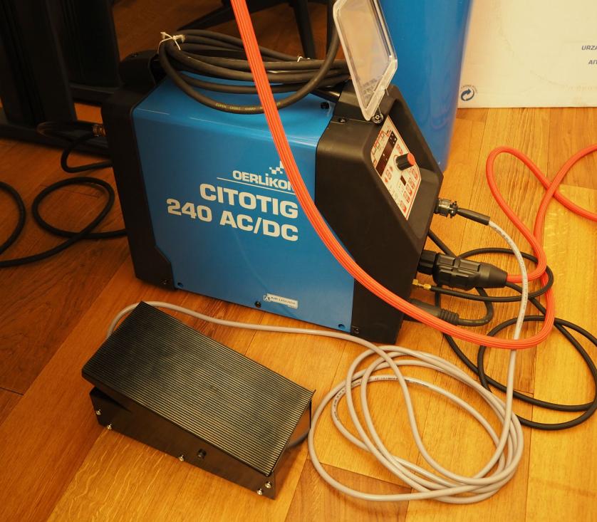

Je viens de m'acheter un poste à souder :
Oerlikon Citotig 240 AC/DC.
Mon problème est que je n'arrive même pas à le faire marcher...
Je précise que j'ai déjà eu une petite expérience sur un poste Tig Gys.

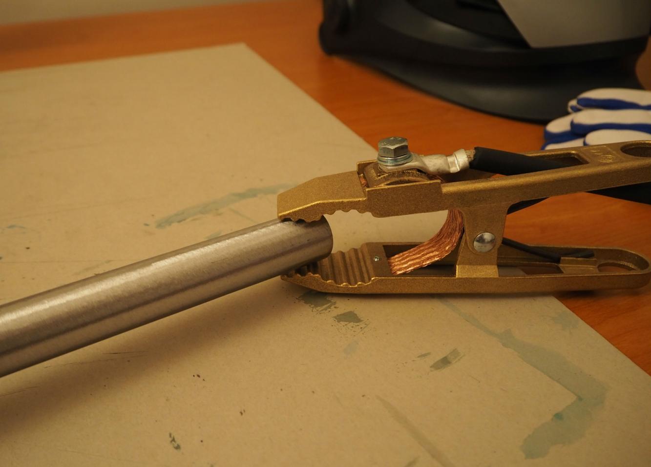

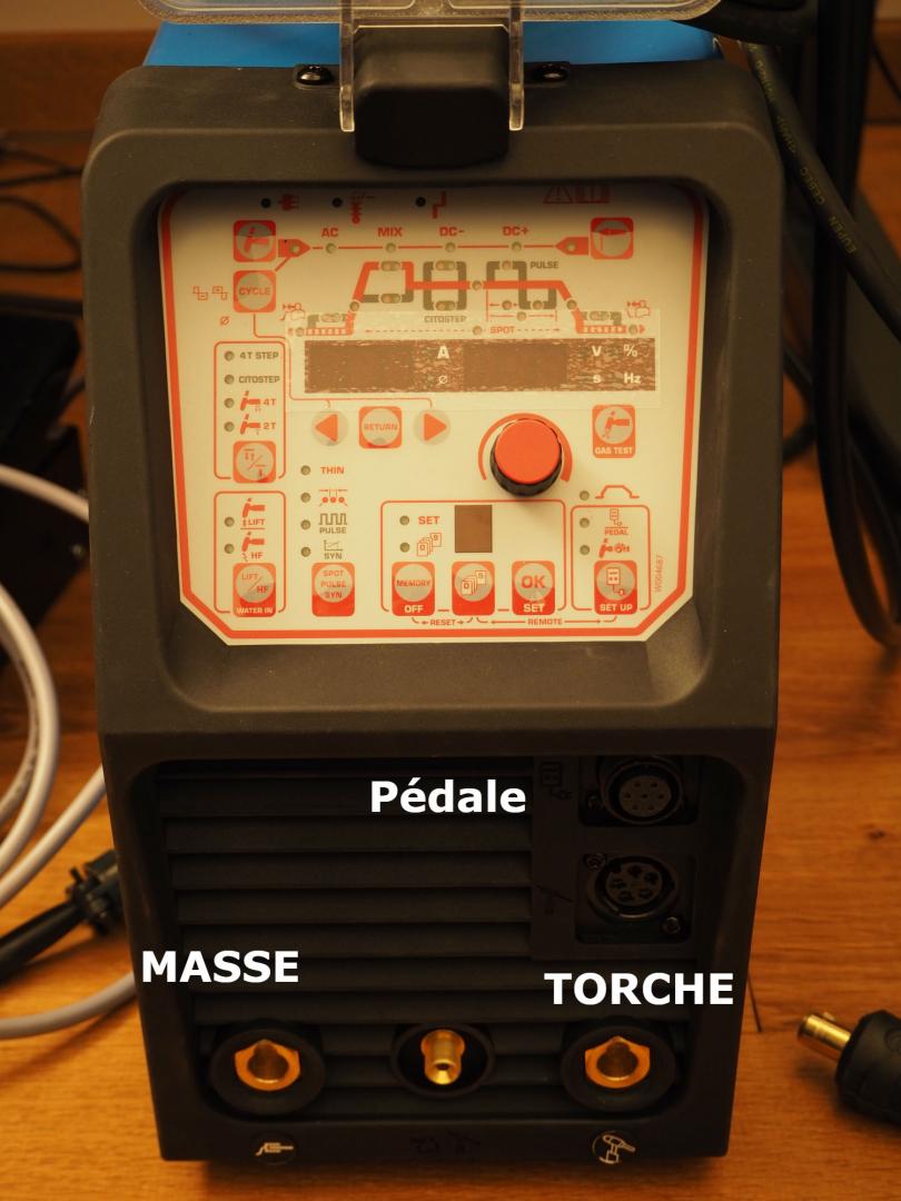

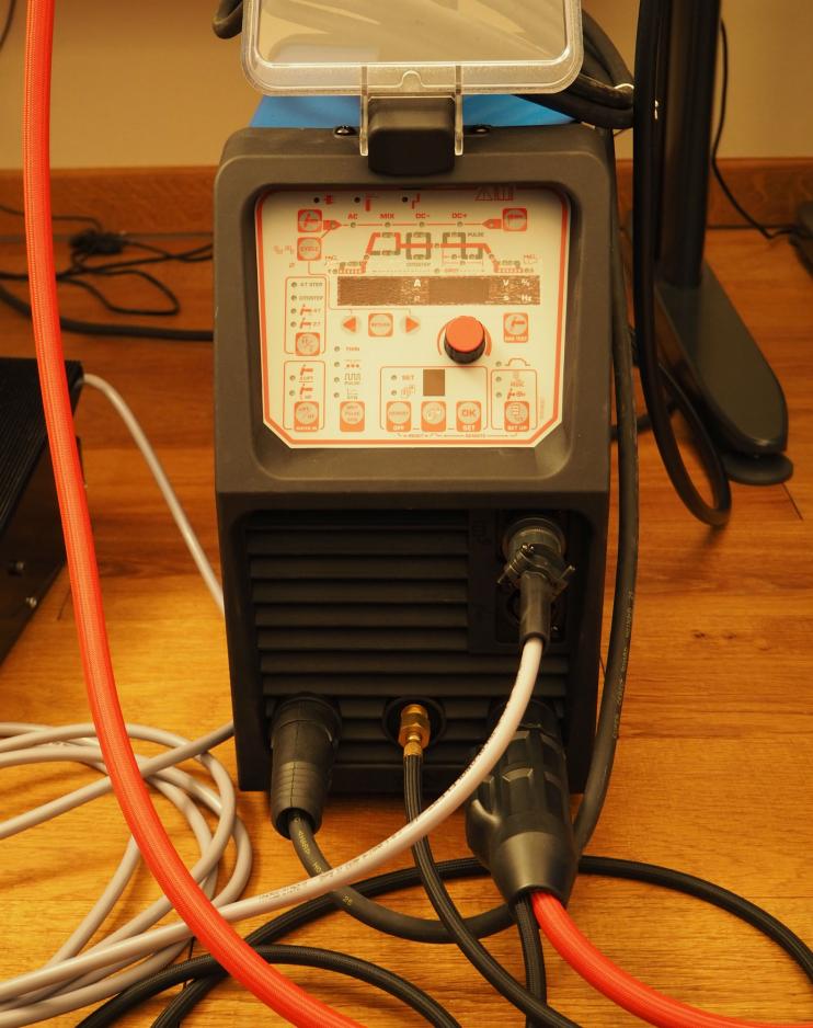

Normalement tous les branchements sont OK (masse, torche, gaz, pédale)
Lorsque j'allume mon poste à souder il se met bien en marche mais si j'actionne la pédale rien ne se passe.
Pas moyen d'avoir un arc électrique et le gaz ne sort pas non plus.
J'ai même essayé avec la torche de base, qui elle fonctionne avec un bouton, même problème.
En revanche, si je fais un "gaz test" le gaz sort bien par l'extrémité de la torche (j'en déduis que mon branchement est ok)
Si quelqu'un sait d'où peut venir mon problème ?
Ai-je fais quelque chose de travers ?
Voici une série de photo pour illustrer mes propos :
Mon poste à souder

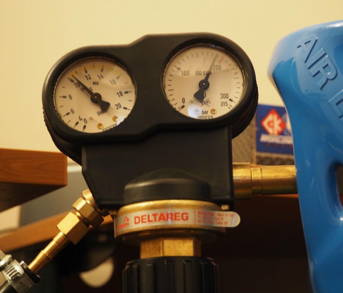

L'argon Ok, il y a bien de la pression
La torche
Ma pièce métallique reliée à la masse
Les branchements
L'interface du poste à souder une fois en marche
A titre d'information, j'ai réussi à le faire "fonctionner" lorsque que je passe le poste à souder en mode soudure à l'arc.
A ce moment précis le ventilateur se met en marche et si j'approche l'électrode de ma pièce métallique, cette fois j'arrive à avoir un arc.
Mais cela fait n'importe quoi et je fais des trous.
Ce qui est logique vu que je ne suis pas en mode Tig et donc pas de gaz par la même occasion.

en bas à droite de la façade, vous devez régler qui va commander quoi, c'est à dire la gâchette de la torche, ou votre pédale

Enfin pour répondre a "tungsten" j'ai bien repéré le bouton en bas a droite de la facade.
Lorsque ma pédale est branchée, elle est bien reconnue. Lorsque j'appuie dessus, l'intensité réagit (sur l'écran digital cela augmente), mais pas d'arc...

en bas vers la gauche sur la façade, il y a un module Hf ou pas, mais aussi un bouton marqué water, donc eau car les postes, avec les torches faites pour, peuvent avoir un circuit de refroidissement, mais quand les postes font les distingo entre refroidi à eau ou pas pour la torche, ils peuvent s'ils sont mis sur eau, il qu'il n' y en a pas , déclencher une sécurité empêchant de souder.

ce que je ne pige pas sur la photo de la façade de votre poste, entre pédale ou torche , vous n'avez aucun voyant d'allumé, pour souder en TIG, il faut qu'au moins un des deux soit allumé et de préférence LOL celui qui correspond à la façon dont vous êtes raccordés ( déjà à mon avis, la pédale c'est vraiment un gadget, laissez tomber) branchez correctement votre torche, et la broche des fils de sa gâchette, et veillez à avoir le bon voyant d'allumé,y correspondant, cela sera un bon début pour cerner le problème

Si je branche la torche de base (avec gachette donc), j'ai comme seul voyant allumé celui du haut avec le pictogramme en forme d'onde (cf la photo).
Et si j'appuie sur le bouton setup rien ne se passe. Et si je branche la pédale, elle est bien reconnue avec le voyant allumé qui correspond au pictogramme de la pédale.
Ma grosse interrogation, est ce un probleme de procedure ou le poste est-il défectueux ?
Car meme si les réglages abondent je ne pense pas qu'il soit si sorcier d'avoir au moins un arc ou bien même avoir le gaz qui arrive si je déclenche la gachette ou la pédale. Mais la rien.

Je pense que mon problème est résolu !
Je vais faire mon retour, peut être que cela servira à quelqu'un d'autre dans le futur.
J'ai appelé le SAV Oerlikon et ils m'ont suggéré que le problème pouvait venir de la torche.
Pour en avoir la certitude il fallait shunter avec un fil électrique les bornes 1 et 2 du connecteur de la torche.
Et le problème semble bien venir de là, la gâchette de la torche électrique doit être défectueuse (torche neuve).
Lorsque je démarre le poste à souder, le gaz arrive pendant environ 1sec puis s'éteint (normal car je tiens ma torche en l'air, donc pas d'arc électrique et donc le poste s’arrête)
Mais si je démarre mon poste (toujours avec le fil électrique pour shunter la gâchette) et qu’aussitôt je m'approche d'une pièce métallique, j'arrive à amorcer un arc électrique.
J'ai même essayé avec mon autre torche + la pédale et si je démarre mon poste en appuyant sur celle-ci, pareil j'arrive à amorcer un arc.
Donc à priori aucun problème du côté du poste à souder, c'est la gâchette de ma torche qui ne marche pas
Cela soulève un autre petit problème pour moi, car j'en ai déduis que le connecteur de ma pédale influe uniquement sur la variation de l'intensité via le potentiomètre.
Je ne peux donc pas initier d'arc.
A la sortie de ma pédale il faudrait un autre connecteur identique à celui de ma torche que je branche sur mon poste.
Mais je ne m'y connais pas trop. Je vais essayer de voir avec le fabricant de la pédale si c'est réalisable "facilement".
Si certains d'entres vous s'y connaissent ou ont des idées.
Encore merci pour votre aide.

Mais j'ai démonté l'embase de la torche et le connecteur et il ne semble pas y avoir de faux contact, fil dessoudé ou autre...
02/01/2017 22:43:02
il faut tester avec un ohm mètre pour vérifier la continuité du circuit , le principe c'est lorsque l'on appuie sur la gâchette le circuit se ferme , c'est des fils genre téléphone , il peut être coupé n'importe où

Sur les photos postées avec le premier message (une très bonne pratique, merci !) on voit clairement une torche CK sans gâchette, comme cela se voit souvent dans les vidéos US, le poste étant commandé par la pédale que l'on voit aussi sur les photos.
Est-ce que le câblage des prises de la pédale et de la "torche de base" (cf. 1er message) sont d'origine et/ou qui les a réalisés ?

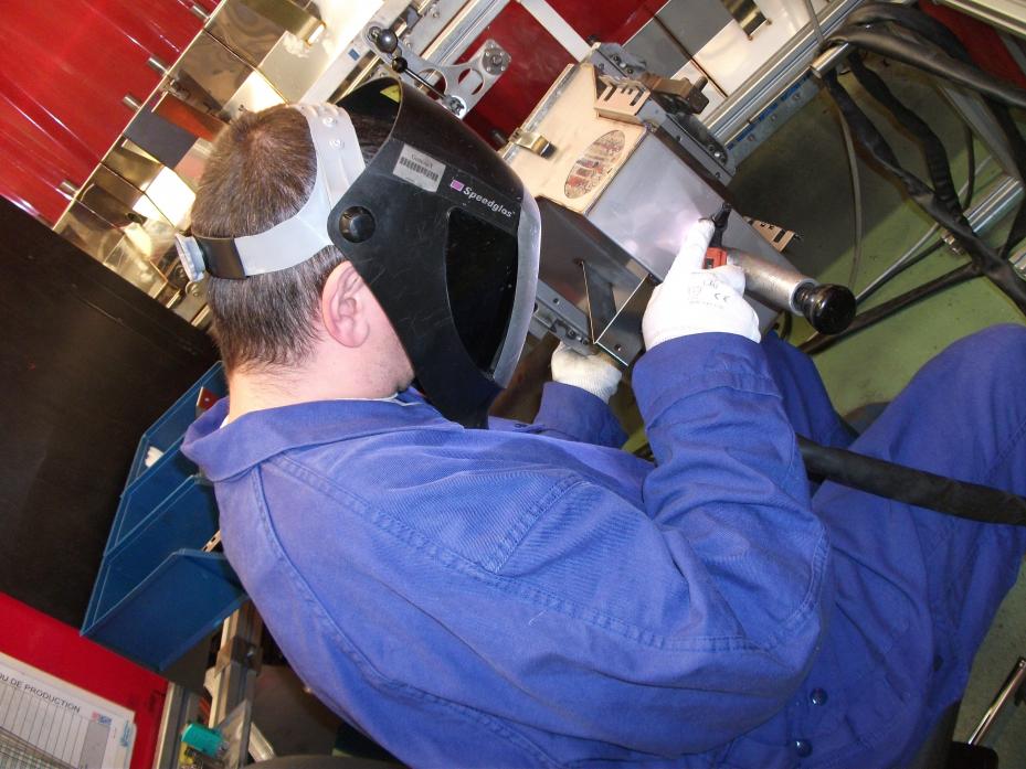

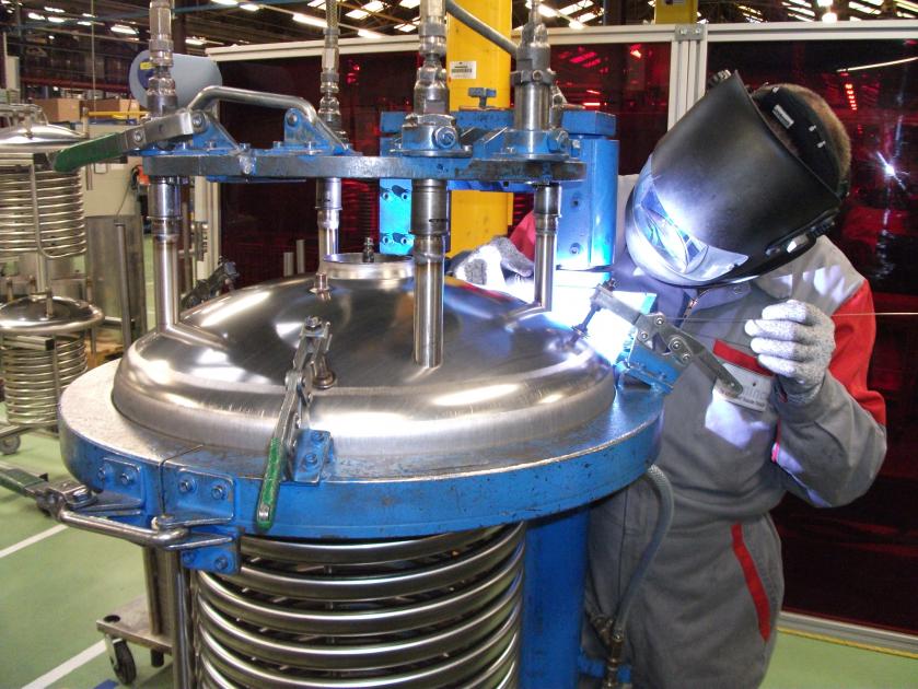

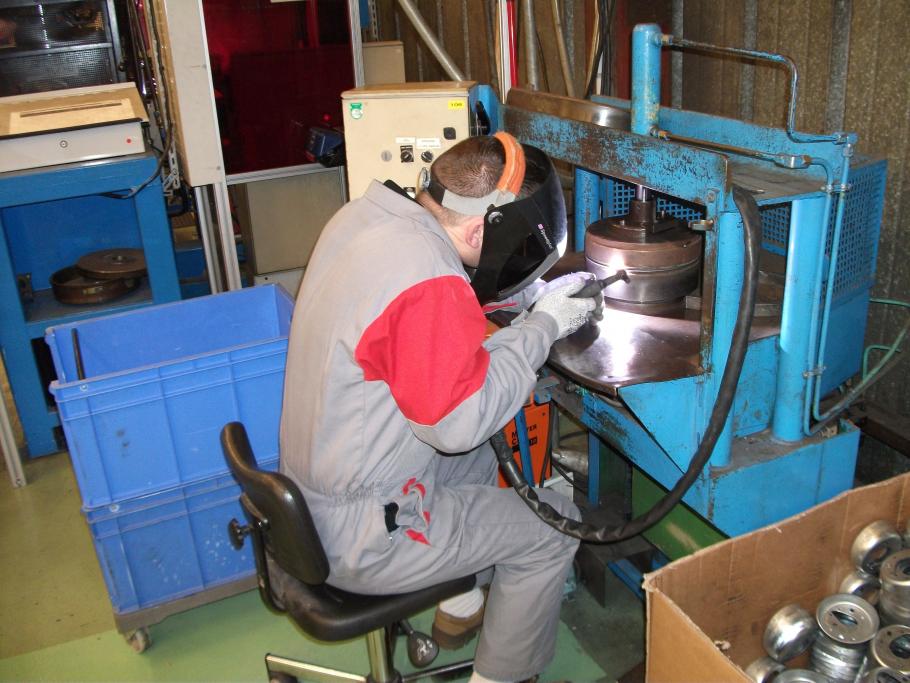

03/01/2017 20:31:14
Bien utile la pédale en soudage TIG, surtout dans les applications aéro, ou dans tout ce qui demande beaucoup de précision.
Elle évite les coups de doigt sur la gâchette en début ou en fin de cordon.
Le c.. sur une chaise c'est bien aussi, ça réduit la distance entre le tungstène et le dernier appui, et ça augmente donc aussi la précision.
Incidemment ça permet de se préserver le dos.
J'ai formé des salariés de cette entreprise sur ces applications avec ou sans pédale, debout ou assis. Ricou26 devrait apprécier :

Suite aux derniers messages je pense qu'il est intéressant de répondre aux différentes interrogations et émettre mon point de vue.
Tout d'abord pour répondre à "locouarn", pour le câblage de la torche "de base", oui il est d'origine.
C'est d'ailleurs une torche Oerlikon vendue avec le poste à souder (cette même torche étant défectueuse).
Pour la pédale, elle n'est pas d'origine, elle est faite par une société anglaise : technicalarc
D'ailleurs pour cette dernière je vais devoir faire quelques modifications, car pour le moment elle est reliée à mon poste par un seul connecteur 7 pins.
Je pensais que cela marcherait mais il faut croire que cela influe uniquement sur l'intensité.
Il faut donc un deuxième connecteur (5 pins) qui "simule" la fonction gâchette de la torche.
Ensuite pour répondre à "tungstene", le poste n'est pas livré de base avec une pédale, ce fut mon choix.
