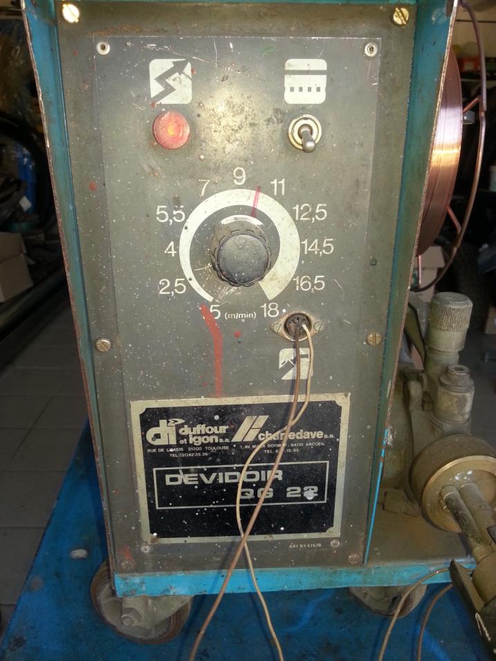

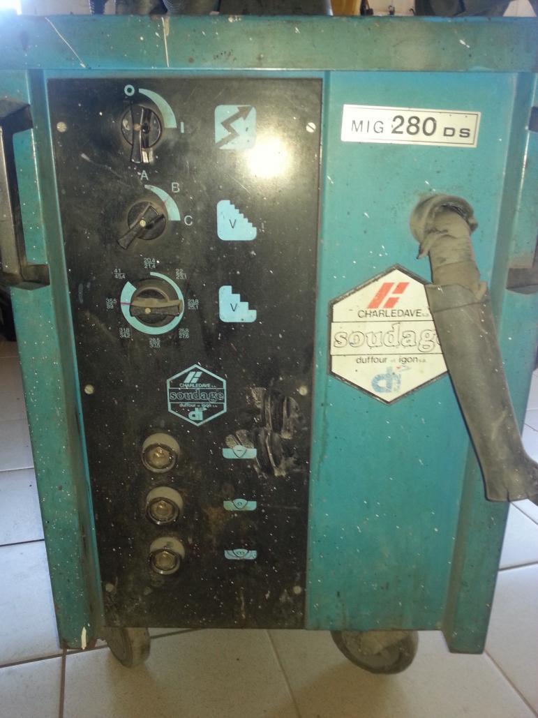

faite nous une photo lorsque vous pourrez de la plaque signalétique de votre poste de soudure pour savoir ce qu il biberonne au maximum de puissance
cela dit il n est pas nécessaire de le faire fonctionner au taquet déjà à la moitié il doit pouvoir vous satisfaire et souder de bonnes épaisseurs :)

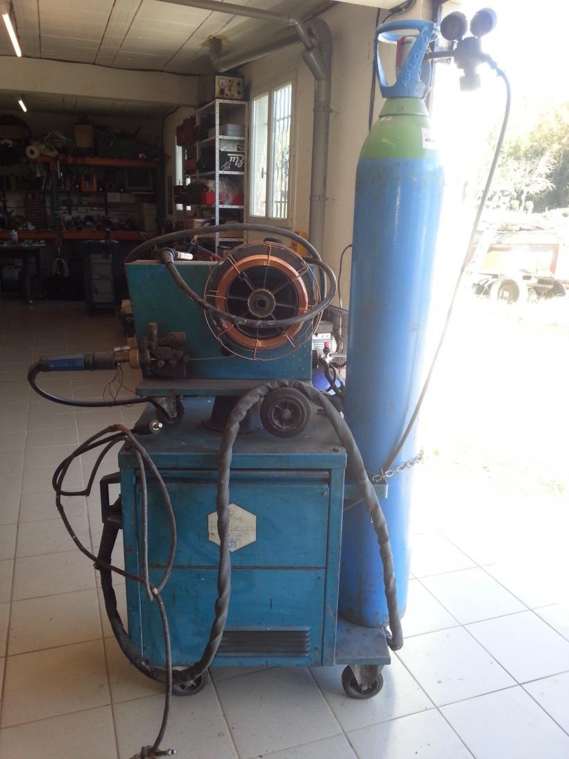

Salut Ricou, je ne pense pas que ma ligne soit un facteur limitant, c'est tout neuf et j'ai bien fait gaffe aux dimensions ne t’inquiète pas pour ça. La seule limitation viens du disjoncteur EDF en limite de propriété qui est réglé sur 15 amp comme je te le disais.

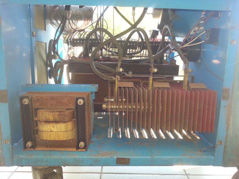

Voila les photos prisent hier soir au déchargement.
Maintenant que j'ai le poste il faut que je me paye une cagoule car mes vieux masque sont hs. Si vous avez des conseils a me donner la dessus, je suis preneur. Budget 100€

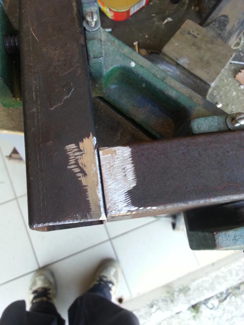

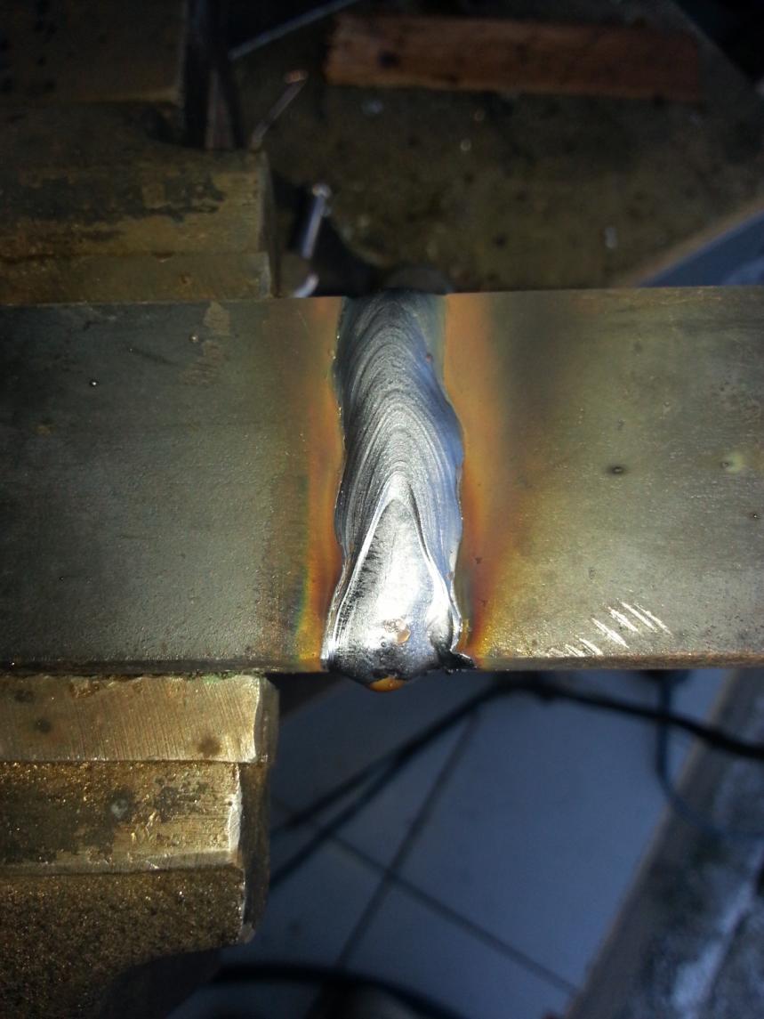

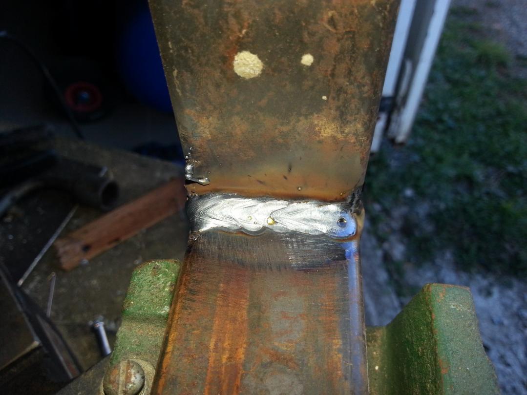

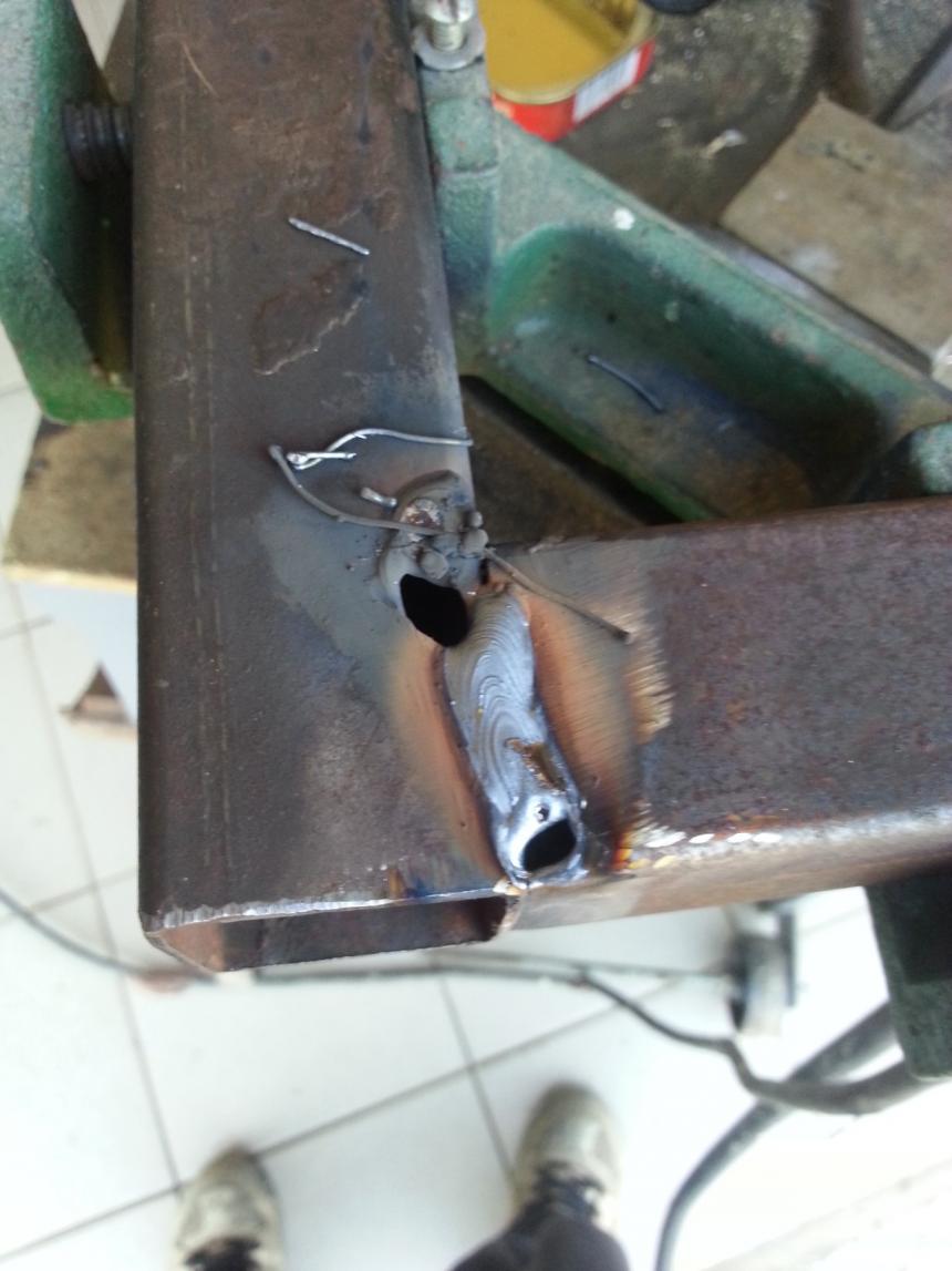

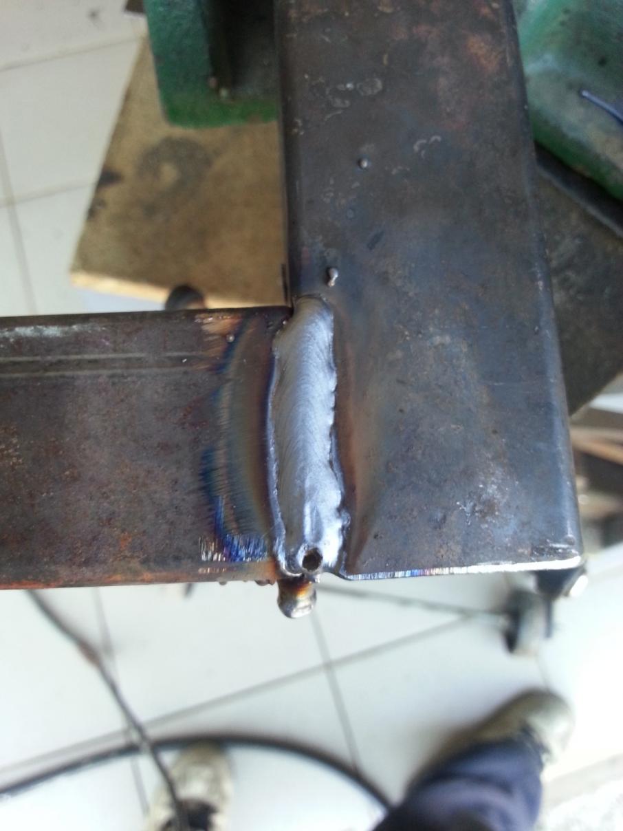

Quelques photos de plus:

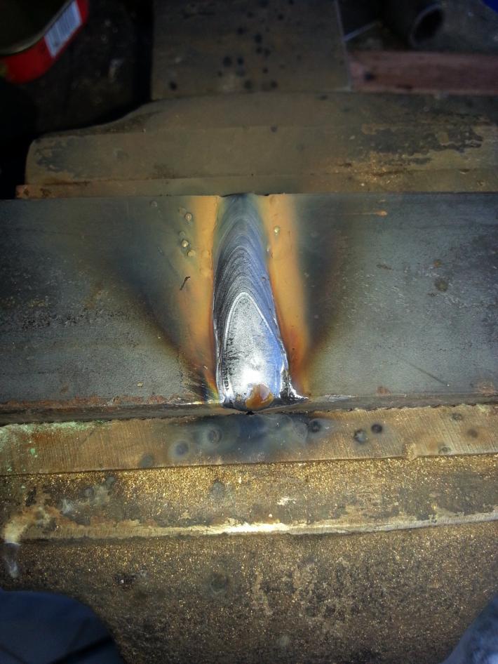

Place aux essais:
Les débuts ont étaient difficiles (trop fort, trop de fils) mais petit à petit en affinant les réglages les choses se sont améliorés.
Changement d’épaisseur et retour aux réglages initiaux.
Fer plat de 12 mm
Voila les essais sont terminés pour aujourd'hui et il fonctionne correctement. Je pensais que ce serait facile mais que nénni, c'est pas évident. Il va me falloir potasser et apprendre les bases en réglage de MIG :rolleyes:

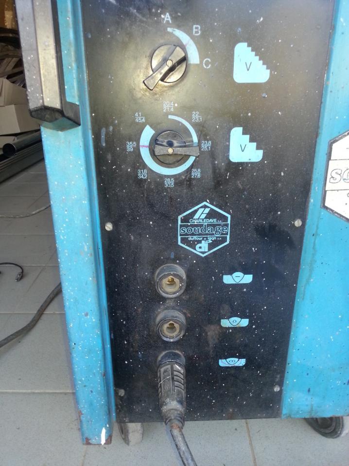

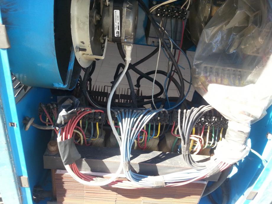

Avez vous une idée de ce que peuvent faire les modes ABC ainsi que les différents connecteurs de masse ?

Pour le reste, il va vous falloir potasser un peu le réglage d'un poste comme le votre.
Pour faire rapide, en général sur les poste semi, c'est la Tension qui se règle, avec des gammes, comme des vitesses sur un tracteur. La tension augmente en allant de A1 à A2 puis a A3....... jusqu'a C3 puis C4 etc.. et plus si'il y a plus de gamme.Attention, sur votre poste d'après le petit escalier bleu a droite de chaque potard, il semblerait bien que cela m'étonne que cela soit l'inverse. Il semblerait que le gros du réglage se fasse avec le bouton à l'escalier a grandes marches puis l'affinage avec celui à petites marches (A B C) . C'est étrange, en général c'est l'inverse.... Essayez vous verrez.
Pour les différents plots de connecteurs de masse; il s'agit très certainement de la SELF. Pour faire court, sachez que ce dispositif permet de rendre le soudage, surtout quand on est en court circuit, plus "fluide"; qu'il y ai moins d'à coups et d’interruptions d'arc. Les petits dessins étant peu explicites, là encore, essayez les différents plots vous vous verrez celui ou la self à l'air la plus "active" .

ok merci pour toutes ces infos, j'y vois déjà un peu plus clair. A l’intérieur des petits dessins qui sont à droite des plots de masse figurent des symboles: Un " - " dans le premier, un "n" dans le second et un "m" dans le troisième.
12/10/2015 19:31:22
Plus vous avez de "ponts" n ou m ou mm plus la self est active
