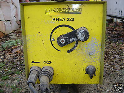

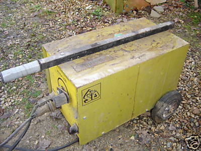

Je m'adresse à vous professionnels et bricoleurs confirmés car je viens d'acquérir un vieux poste à souder à l'arc de marque Sauvageau couleur jaune inscrit en face avant RHEA 220.
Il a 2 type d'alimentation soit 230v monophasé ou soit 380v en biphasé dans ce dernier cas, on utilise que 2 phases.
Il est réglable de 45 à 220A
Je l'ai restauré et fonctionne à merveille mais il me manque des informations: je n'ai pas la plaque signalétique.
J'aurais aimé savoir ses performances.
Chez moi, je possède que le 230v monophasé et j'ai déjà soudé avec des baguettes 3,2 mm sans disjoncter.
J'ai des photos.
Pouvez-vous m'aider?
J'ai déjà envoyé un mail à la société Sauvageau Commercy soudure et m'ont toujours pas répondu.
Peut-être il n'ont pas le temps ou tout simplement ça ne les intéresse pas du fait que je ne suis pas client.
Peut-être que des anciens parmi vous ont connu et utilisé ce modèle.
Merci et peut-être à bientôt.
14/12/2008 07:28:44
Pourquoi pensez-vous que les lecteurs du forum peuvent vous donner les caractéristiques d'un poste à souder (assez vieillot...) ?
Seul le constructeur peut le faire...
Suite aux données d'intensités précisées dans votre message, nous pouvons vous dire que vous pouvez souder de l'électrode rutile de Ø 2,5 à 5,0 mm sans problème.
Pour la basique, il faut faire l'essai.
Vous pouvez déterminer la tension à vide en contrôlant avec un multimètre branché sur tension courant continu et connecté sur les deux bornes de sortie + et - du poste
Bonne journée

Je ne connais pas le poste mais un tradi d'environ 220A en 230V (1 phase) doit être protégé d'un fusible 32A et 25A en 380V ( 2 phases) lorsqu'il est utilisé à pleine puissance.
Si vous soudé de la 3.2 ça na pas disjoncté car vous utilisé que 50% de puissance du poste.
Aller voir sur internet les caractéristiques techniques des postes tradi de même puissance ôur vous donner une idée.
La technologie est la même pour tous les postes tradi: Une bonne carcasse en tôle et un gros transfo en cuivre ventilé(+self) que l'on vient modifier son entre-fer (avec une manette ou un volant) pour le rendre +/- moins perforant et du coup ajuster le courant de soudage.
