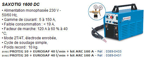

Pourrait-on me donner des avis, ou des ''retours'' sur le poste Saxotig 1600 de SAF-FRO.
J'ai la possibilité d'en faire l'acquisition et j'aimerais savoir quelles sont les appréciations, tant au TIG qu'à l'électrode, sur cet appareil.

Il existe plusieurs modèles du poste SAXOTIG 1600
Le modèle avec courant continu seul SAXOTIG 1600 DC (soudage de l'acier et de l'inox) et le modèle avec courant continu + courant alternatif SAXOTIG 1600 AC/DC (pour le soudage de l'aluminium)
SAXOTIG 1600 DC
Caractéristiques
Alimentation : 230 V monophasée
Fréquence : 50/60 Hz
Consommation intensité maxi : 19 A (TIG) 29 V (ARC EE)
Tension à vide : 82 V
Courant de soudage : 5 A à 150 A
Facteur de marche à 40°C à 100% : 100 A
Facteur de marche à 40°C à 60% : 120 A
Facteur de marche à 40°C à 30% : 150 A
Indice de protection : IP 21
Classe d'isolement : H
Norme : EN 60974-1
Dimensions : 175 x 300 x 420 mm
Poids : 10,0 kg
Amorçage HF
Réglage pré-gaz et post-gaz
Mode TIG DC / EE
Ce petit poste TIG est parfait pour l'intervention et le soudage sur chantier de faible épaisseur (< 5 mm) et pour les bricoleurs avertis.
