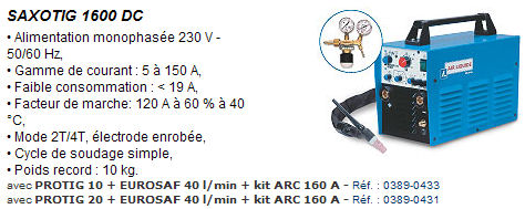

J'ai fait l'acquisition d'un poste SAF saxotig 1600 DC, mais il ne m'a pas été vendu la torche TIG, j'ai eu seulement la pince de masse et le porte electrode, il y a donc ce qu'il faut pour l'utilisé en ARC mais pour l'utilisé en TIG j'aimerais savoir quels sont les modéles de torches compatibles ou les caracterisques spécifiques nécessaires, mêmes questions pour le gaz.
Merçi d'avance.
La documentation commerciale SAF-FRO propose la fourniture de la torche :
- PROTIG 10 (125 A à 35%) ou PROTIG 20 (150 A à 35%)
pour un poste SAF TIG SAXOTIG 1600 DC
Attention au choix de la connectique de la torche :
- Connectique CC5B : gaz central, fiche 5 broches ou bien
- Connectique S : gaz séparé, 2 fiches banane
