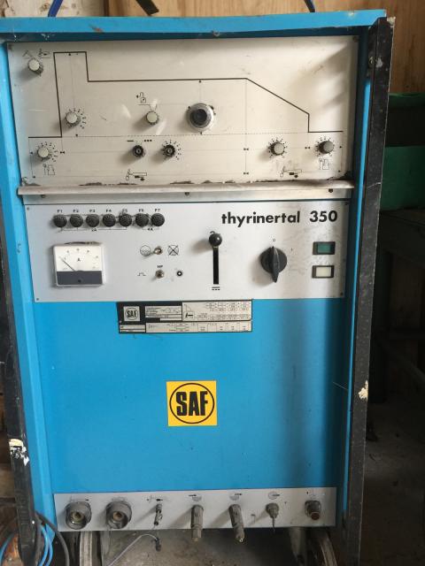

je recherche la documentation et les réglages sur un poste saf thyrinertal 350.car je viens de faire l achat de ce poste mais j ai un problème de réglage ou de fonctionnement
mon poste amorce et soude correctement mais des que je relache la gachette il fonctionne toujour je suis obligé deloigné la torche pour mettre fin a ma soudure.poste a gauche de la photo cdlt

C'est très certainement parce que le bouton 2T / 4T est positionné sur 4T (quatre temps)
Si c'est le cas il faut en cours de soudage appuyer une seconde fois sur la gâchette de la torche pour stopper le cycle de soudage.
Faites une photo rapprochée de la façade avant pour confirmer l'hypothèse.

oui au debut j'ai pensé a cela mais j'ai essayé sans suite positive le générateur fonctionne toujours
18/04/2015 08:32:01
L'évanouissement n'est il pas réglé trop long ?

non j ai même essayé le réglage sur le post-gaz et le pré-gaz sur zéro
18/04/2015 11:03:51
alors ne seriez vous pas sur la position commande à distance?

non j ai bien verifié cela je suis bien en position tig avec torche
