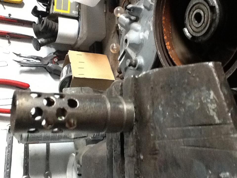

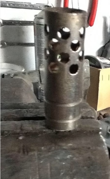

Voici une photo de la buse qui etait a l'origine
06/08/2014 17:38:45
Je n'ai jamais vu une buse métallique MAG comme celle la et je ne savais pas que cela pouvait exister !
C'est une grande première pour moi après 37 ans d'exercice dans le monde du soudage.
Comme quoi on apprend tous les jours.
Je me coucherai moins ignare ce soir.
Merci pour votre photo.

Voici la buse qu'il y avait a l'origine.
Qu'appellez vous pre gaz?
Je pense que c'est une buse pour fil fourre, j'ai dut aussi inverser la polarite torche/pince

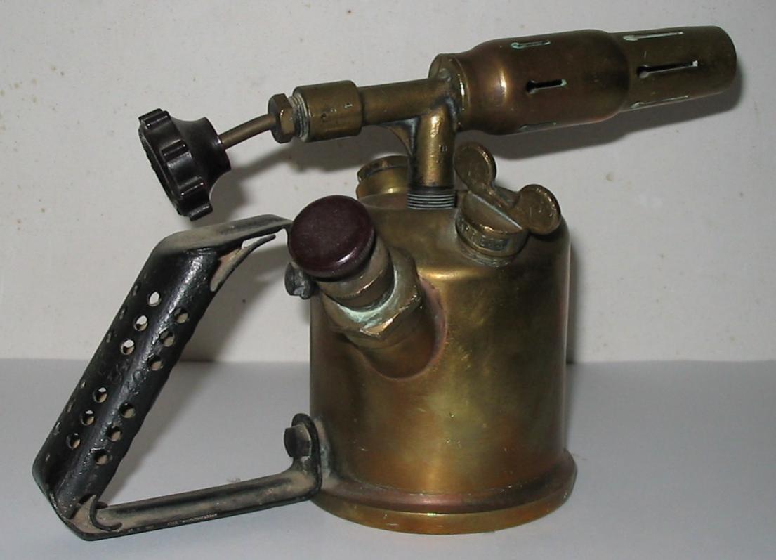

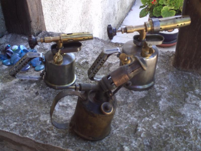

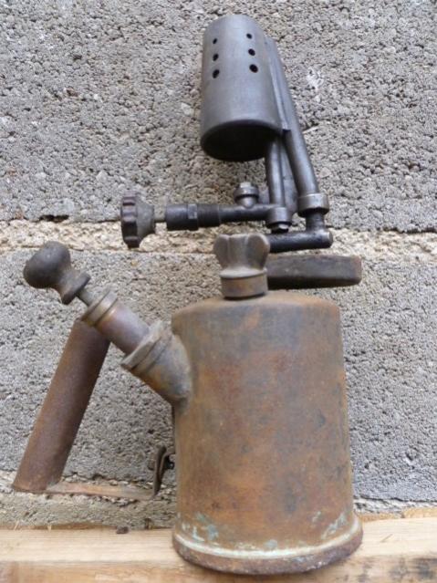

J'ai une petite idée pour cett buse perforée.
Je me demande si ce n'est pas une buse d'ancienne lampe à essence de la première moitié du XXe siècle qu'un soudeur imaginatif aurait monté sur une torche MIG...
08/08/2014 10:29:13
Bonjour ,
Effectivement l'idée est bonne et il y a une similitude certaine
Toutefois à quoi cela pouvait servir sur un poste MAG ?
Voici quelques images
