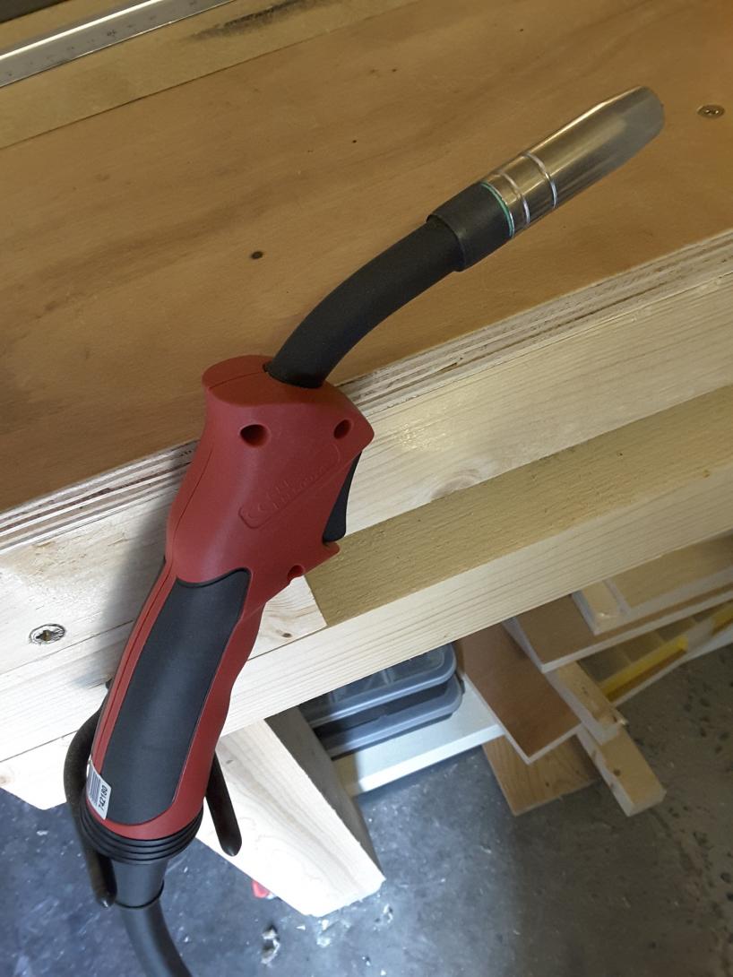

Suite à l'achat du poste à soudé Telwin Mig 180A. Je voulais vosu dire que j'en suis très satisfait. (Je suis Débutant)
L'alu un peu difficile, mais pour l'acier cela fonctionne plutôt bien.
Y a t il d'autres personnes du groupe qui travaille également avec ce post?
Je me suis également (par fainéantise) acheté une 2ème torche pour l'alu. Afin de ne pas devoir changer ma gaine à chaque changement de matière.

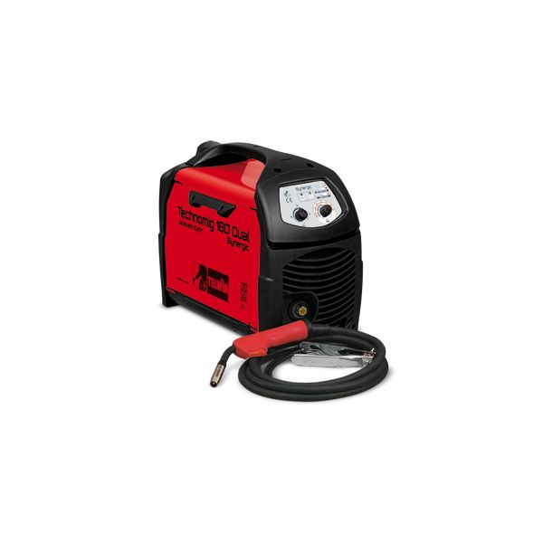

Merci Ricou26 le voici.
et les donnés technique
Poste de soudage inverter à fil MIG-MAG / FLUX / BRAZING contrôlé par microprocesseurPar sa grande flexibilité d'utilisation et les différents matériaux soudés (acier, acier inox, aluminium), ce modèle Technomig 180 Dual Synergic Euro 230V - 180A se confirme comme étant une excellente solution pour une large variété de domaines d'application allant de l'entretien à l'installation.
Le réglage rapide synergique des paramètres de soudage grâceà la technologie " One Touch " le rend très simple à utiliser. Il suffit en effet de programmer l'épaisseur du matériau et de commencer à souder. Le contrôle intelligent et automatique de l'arc permet instantanément de conserver des performances élevées en soudage dans toutes les conditions de travail avec des matériaux et / ou des gaz divers. Il est en outre possible d'intervenir manuellement sur la longueur de l'arc pour modifier la forme du cordon de soudage en fonction du style du soudeur.
Son poids réduit et sa très grande compacité assurent en outre une facilité de transport dans tous les lieux d'intervention, qu'ils soient à l'intérieur ou à l'extérieur.
Quelques caractéristiques
[*]fonctionne avec une bobine de fil à souder, de 0.8 à 5kg jusqu'à 200 mm de diamètre maxi
[*]changement de polarité pour soudage GAZ MIG-MAG/BRAZING
[*]réglage synergique avec programmation de la seule épaisseur du matériel
[*]réglage fin de la longueur d'arc
[*]10 courbes synergiques prédisposées
[*]compact et léger
[*]protections thermostatique, survoltage, sous-voltage, surcourant, motogenerateur (+/- 15%)
[*]prêt à l'emploi pour soudage NO GAZ / Flux
[*]torche Euro
[*]transformable en MIG-MAG avec le kit optionnel
[*]transformable également en SPOT avec le kit de cloutage optionnel
[*]fourni avec torche de soudage MIG-MAG, câble et pince de masse
[*]marque Telwin, gamme Professional
[*]garantie 2 ans
[*]poids : 12.1 Kg seulement !

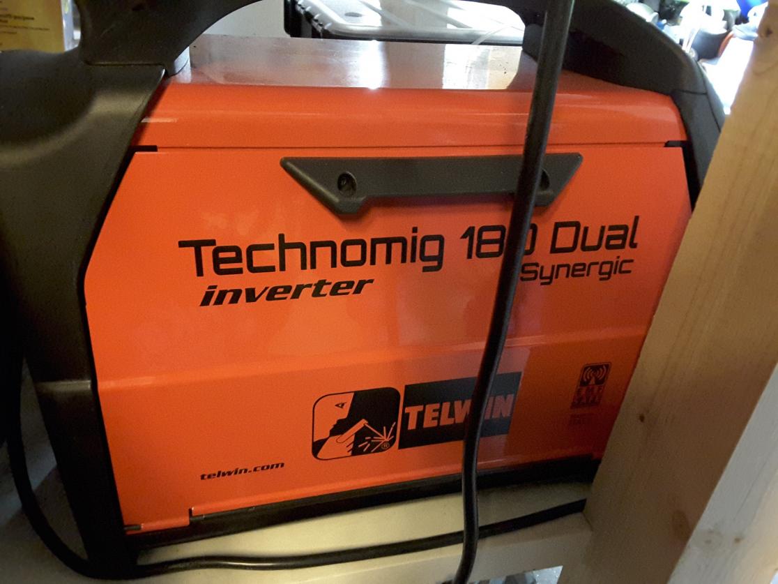

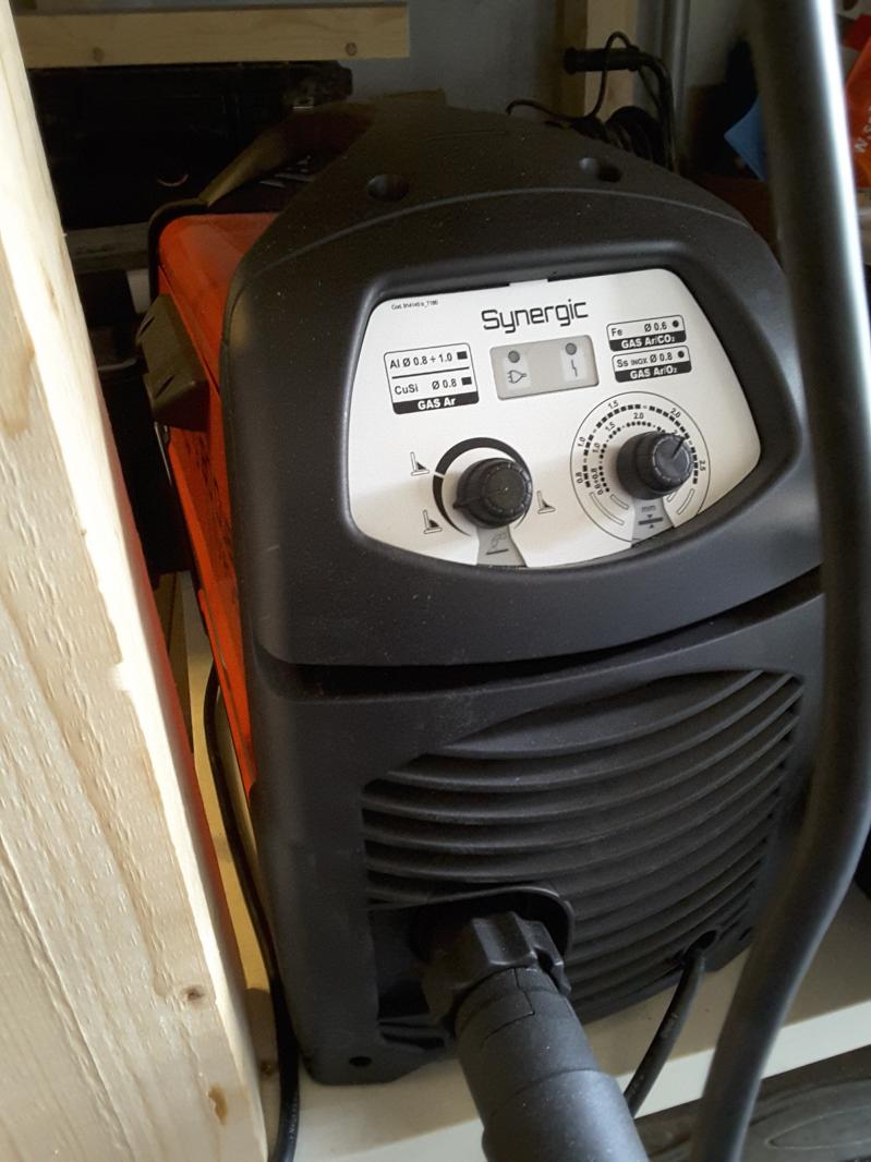

[*]compact et léger
[*]torche Euro
[*]garantie 2 ans

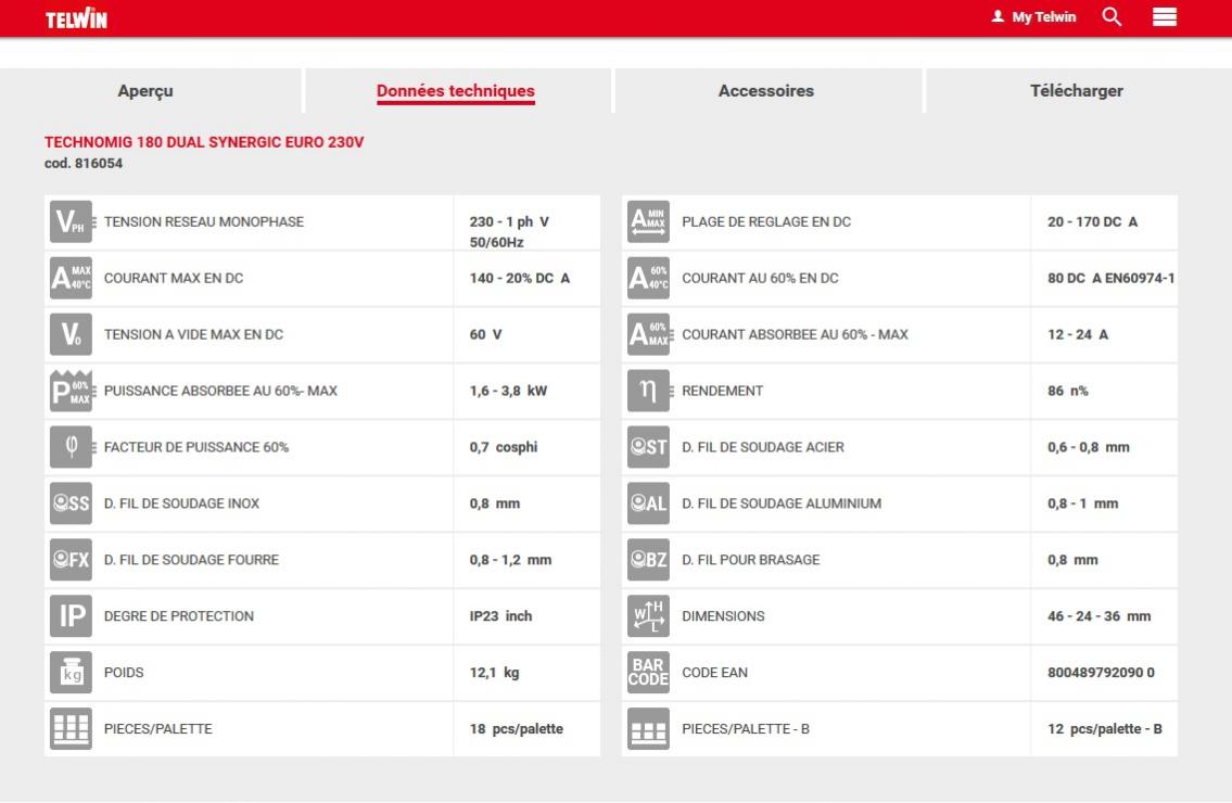

03/09/2016 11:40:38
re
hé bien voila
c est un inverter
il existe aussi en version non euro
vous avez bien fait de prendre la version euro :D pour le changement de torche
il est pas très puissant son facteur de marche est de 80 ampères à 60% pour 40 ° ambiant
personnellement je possède un traditionnel le Telmig 203 2 turbo en triphasé 105 ampères à 60 % à 40° Celsius un poil plus gros mais pas synergique :(
mais il me convient pour ce que j ai à faire
avec le mien il ne faut pas espérer souder plus de 4 mm d épaisseur en acier au dessus c est le MMA impératif :)
pour l alu j ai pas encore testé j ai pourtant une torche montée spécifiquement mais avec le système d entrainement trop basique je pense que ça ne sera pas terrible
et je ne suis pas pressé d avoir une perruque à la sortie du dévidoir :D
j ai le TIG pour le peu d alu que je soude :)
pour compléter voici les caractéristiques du votre en dessous
voila
