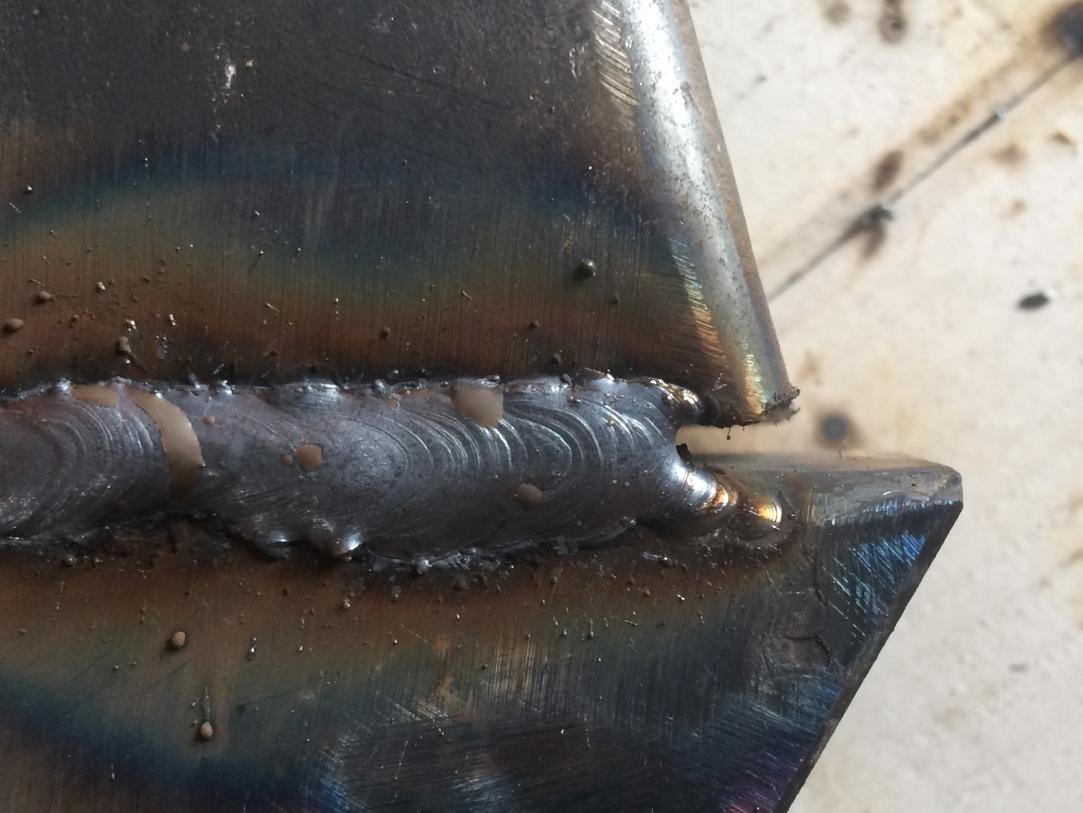

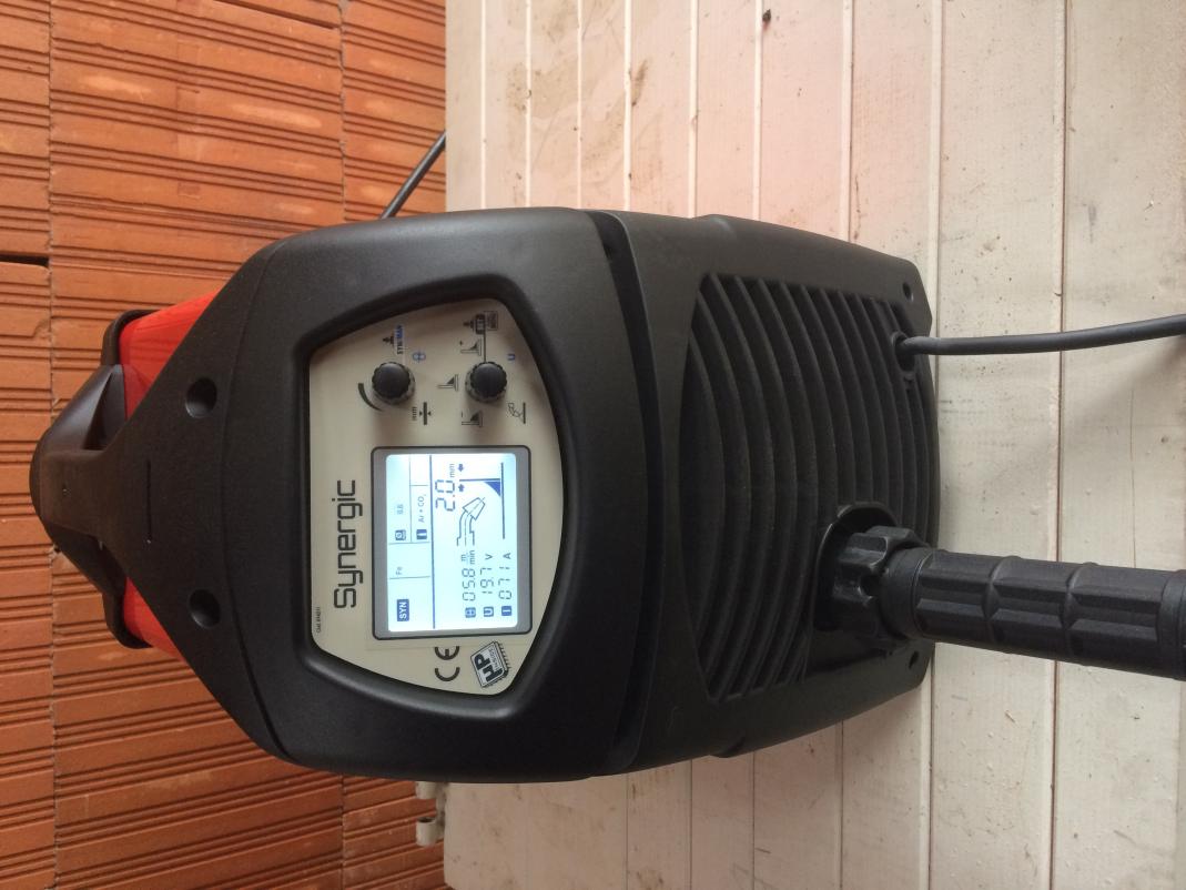

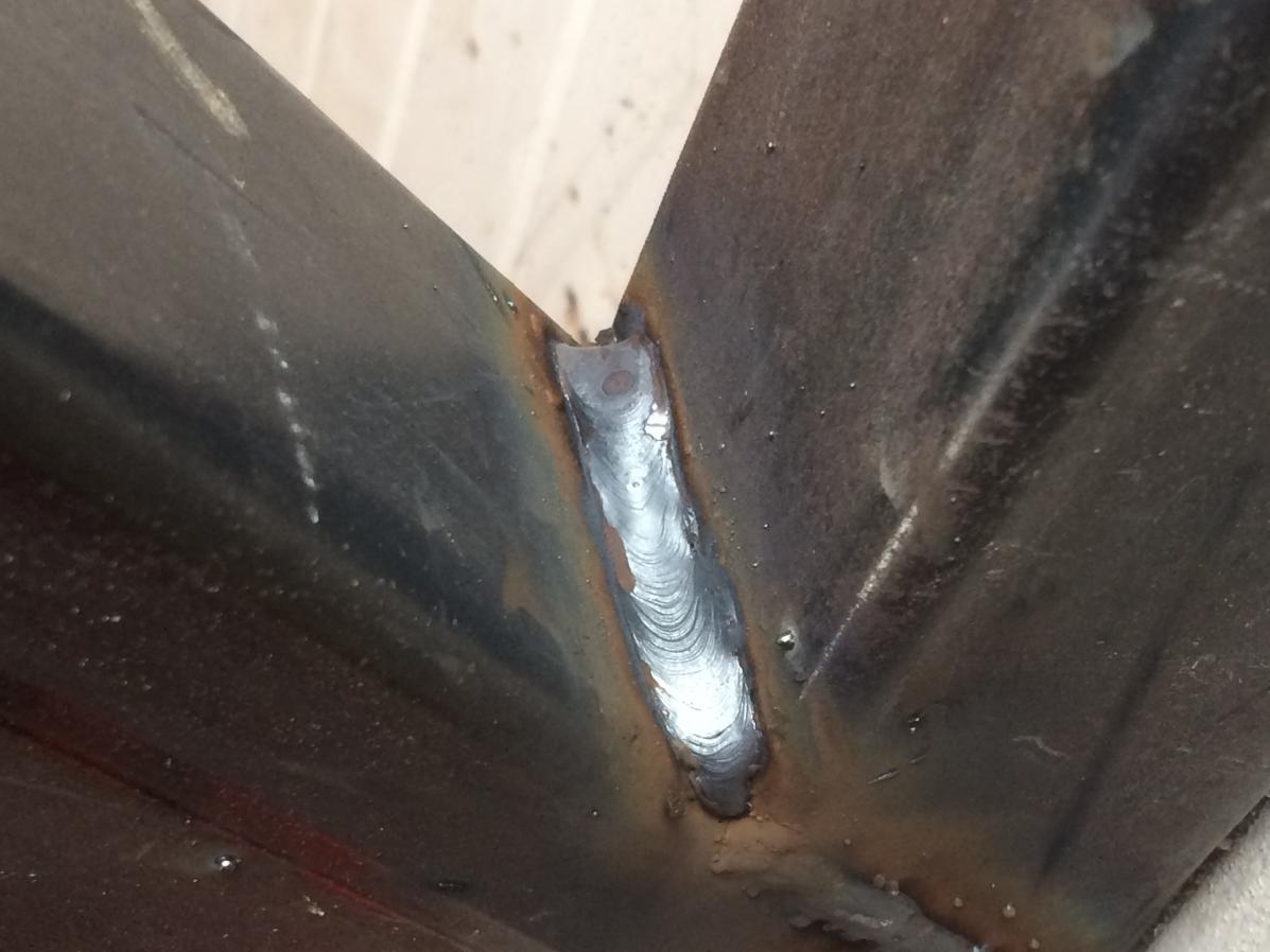

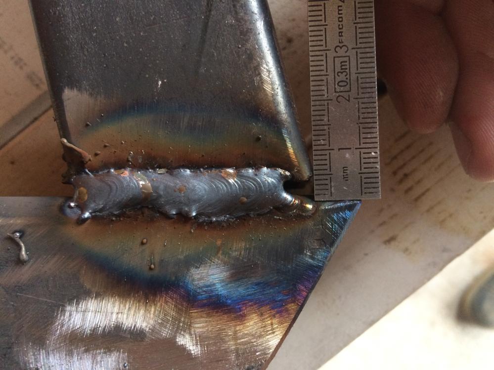

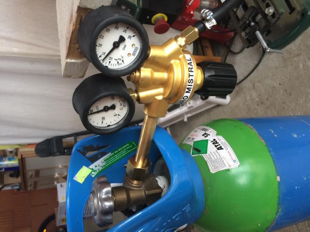

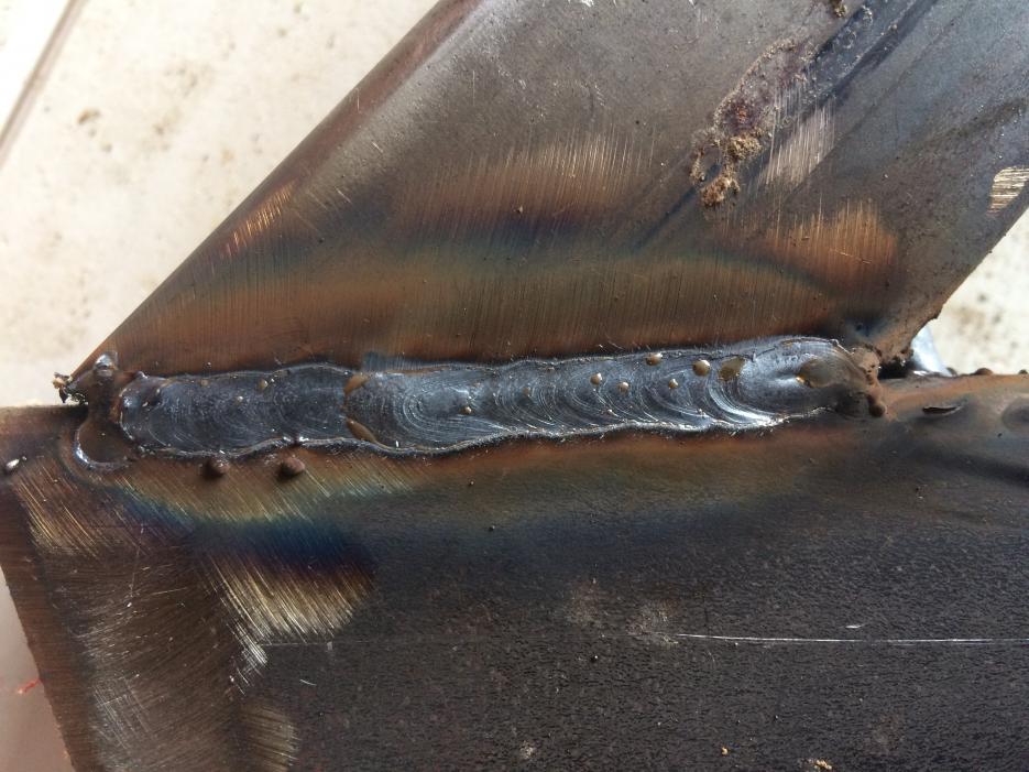

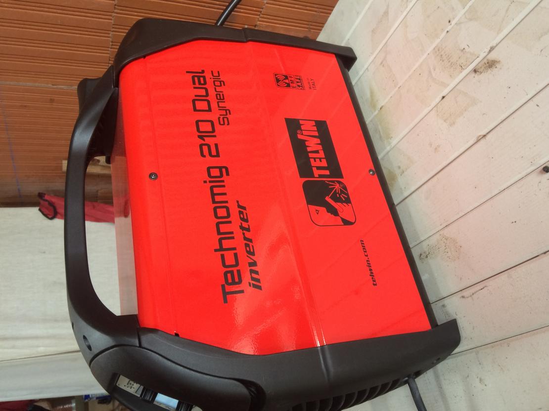

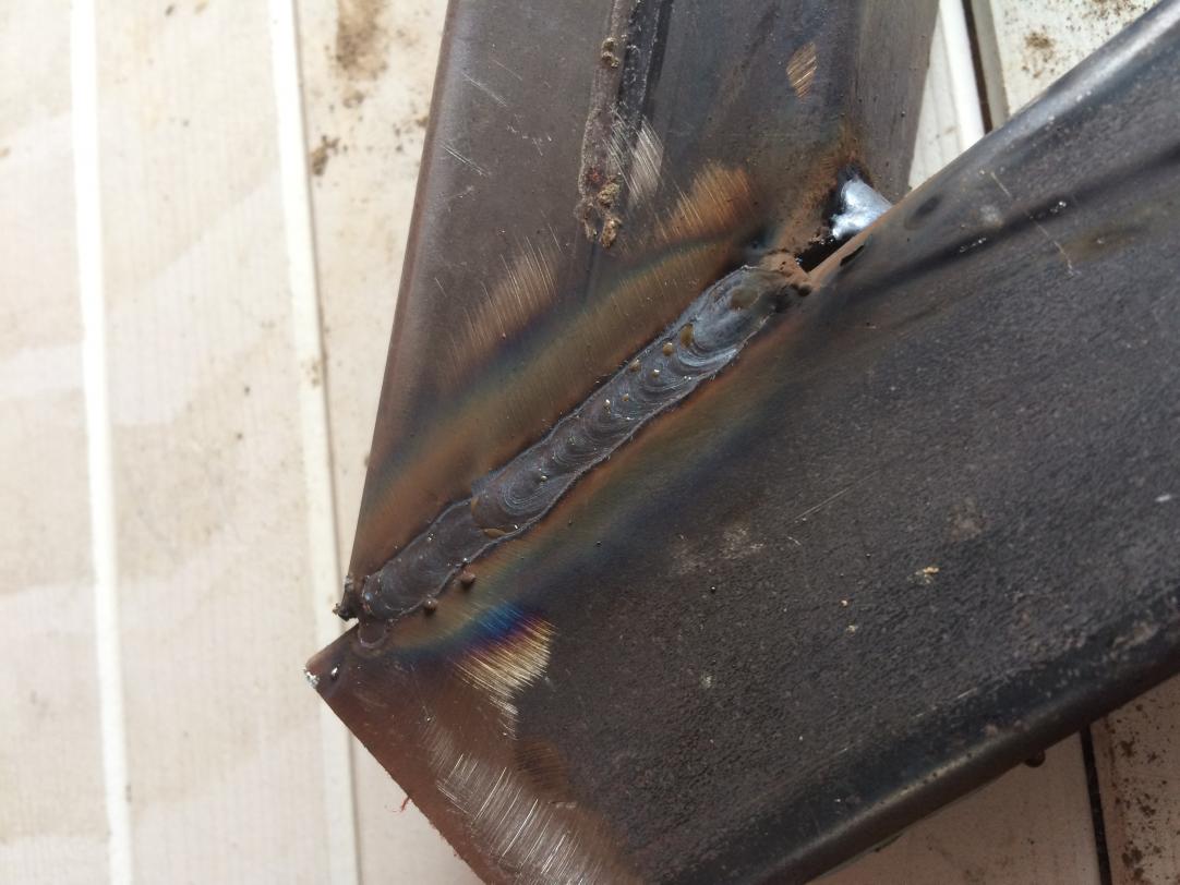

J'ai fais l'acquisition il y a 2 jours d'un semi auto TELWIN TECHNOMIG 210 DUAL SYNERGIC,

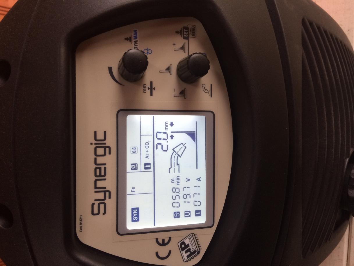

Je n'ai pas encore beaucoup de recule sur ce poste, je peux juste dire qu'après avoir fais quelques soudures (à plat, en angle,...) sur du tube en S235 (ep.2mm), avec du fil Ø0.8 et de l'ATAL 5 (réglé à 12l/min), je suis satisfait de ce poste.
Facile à utiliser grâce au mode synergique qui est vraiment un plus, quand on a pas l'habitude de régler la vitesse de sortie du fil par rapport à l'intensité, c'est appréciable d'avoir la machine qui le fait pour nous juste après avoir paramétré quelques données, à savoir: le Ø du fil utilisé, la matière soudée, le type de gaz. Il reste ensuite à indiquer l'épaisseur de la pièce à souder, ce paramètre peut être modifié instantanément grâce à une petite molette présente à coté de l'écran.
Voici les résultats des quelques soudures que j'ai réalisé:
(Désolé, les photos ont pivotées sur la gauche alors que sur mon pc elle sont droite...).
Suite dans quelques temps après l'avoir utilisé plus longtemps.

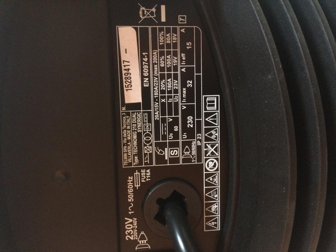

Petite question, existe-t-il deux version de ce poste ?
Je vois sur le net avec les références "Technomig 210 Dual Synergic" deux postes différents celon les sites. Celui du site officiel Telwin possède plus de sortie en façade et supporte MIG-MAG / MMA / TIG. Alors que ceux dont la façade est comme sur ces photos, ne précise que le MIG-MAG.
C'est un peu spécial deux modèles pour des références exactement les mêmes..
Merci d'avance.
27/12/2020 13:54:02
Il est impossible de vous répondre du fait que vous ne donnez pas les références exactes de vos sources.
Toutefois, je pense que vous voulez parler du "Technomig 210 Dual Synergic 230 V" (code 816052) et du "Technomig 210 Dual Synergic" (code 816055).
Le second semble une évolution multimode du premier, mais je ne suis pas vendeur de matériel contrairement à notre partenaire Soudure.pro qui saurait probablement vous répondre plus précisément.
