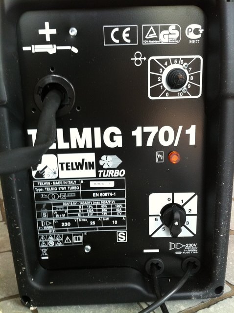

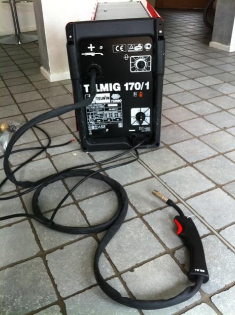

Voici les photos de la reception :
Seul inconvénient que je n'avais pas remarqué, la torche est fixe.
Toutes les pièces détachées se vendent et il est très simple de la démonter donc ce n'est pas vraiment génant..

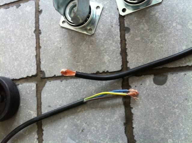

Il faut que j'achète une prise secteur pour commencer :

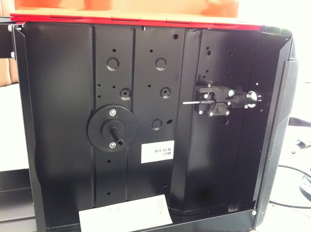

Ensuite, ils m'ont fournis une bobine de fil Ø 0.8, mais très light..
Je débute vraiment donc j'avais une question, c'est bien pour souder sous gaz de protection et non pas au fil fourré ? (si je dis pas de betises le MIG fait les deux)
Et enfin, je voulais vous demander, hormis la bouteille et une bobine neuve je n'ai rien d'autre a acheter ?

Votre poste à souder MIG/MAG est adapté au soudage sous gaz car vous avez dans une des photos un manodétendeur rudimentaire.
Il est effectivement dommage que votre torche de soudage ne soit pas avec connecteur européen !

Je voudrais savoir, il ne me reste plus qu'a acheter une bouteille et une bobine ?
Et dernière question, la bombonne fournie, comment savoir si c'est du fil fourré (soudage sans gaz si je ne dis pas de betises) ou du fil plein (sous arc) ?

Pour reconnaître du fil fourré, il suffit de plier et de casser le fil à la main.
Si vous y arrivez en deux pliages à trois pliages c'est du fil fourré
Ensuite il suffit de le couper et de regarder avec une loupe, vous verrez le fourrage à l'intérieur du tube métallique.
