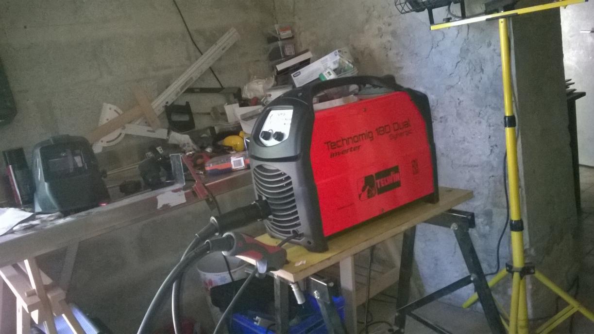

J'ai donc pris ce fameux Telwin technomig 180 dual synergic euro.  Le voici emballé dans son écrin:
Pourtant, très peu de retours sur internet, ni sur ce délicieux forum. Et surtout, l'achat d'un produit fabriqué par une marque "typique des GSB". Qu'est ce qui m'a décidé à prendre ce poste? le prix, bien évidemment, ou plutôt une bonne réduction sur le site de "Soudure pro". En effet, j'ai pu m'offrir ce poste, avec une ristourne de 30% (soit 482 € au lieu de 589 €), et 15 % de réduction étaient offerts pour tout consommable acheté en même temps que le poste.

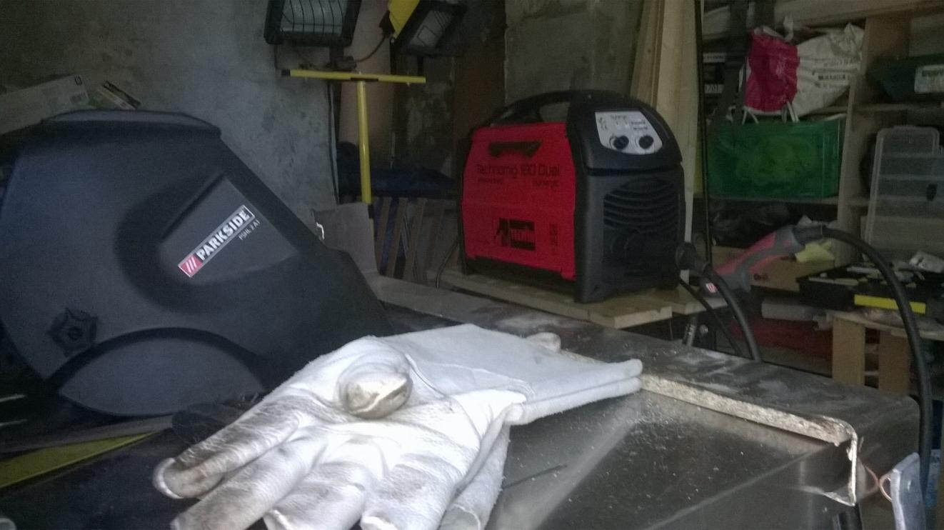

Pour la sécurité des mirettes, j'avais pris une cagoule automatique Parkside (din 9-13), il y a quelques semaines à 35 € + un lot de pinces étaux et d'aimants.

Difficile à dire car je n'ai soudé pour le moment qu'en fil fourré (la bouteille de gaz viendra prochainement compléter le tableau), mais, y'a pas photo, la torche c'est un sacré atout pour commencer. Celle présente avec le poste a une longueur de 3 mètres. C'est une bonne longueur, elle répond bien à l'appui sur la gâchette. Elle se tient bien en main, et semble de bonne facture. Par contre la pince de masse de 1,50 mètres est un peu courte à mon goût! Le système de dévidage de fil fonctionne bien, pas d'à coups. Le fil sort de manière régulière. 

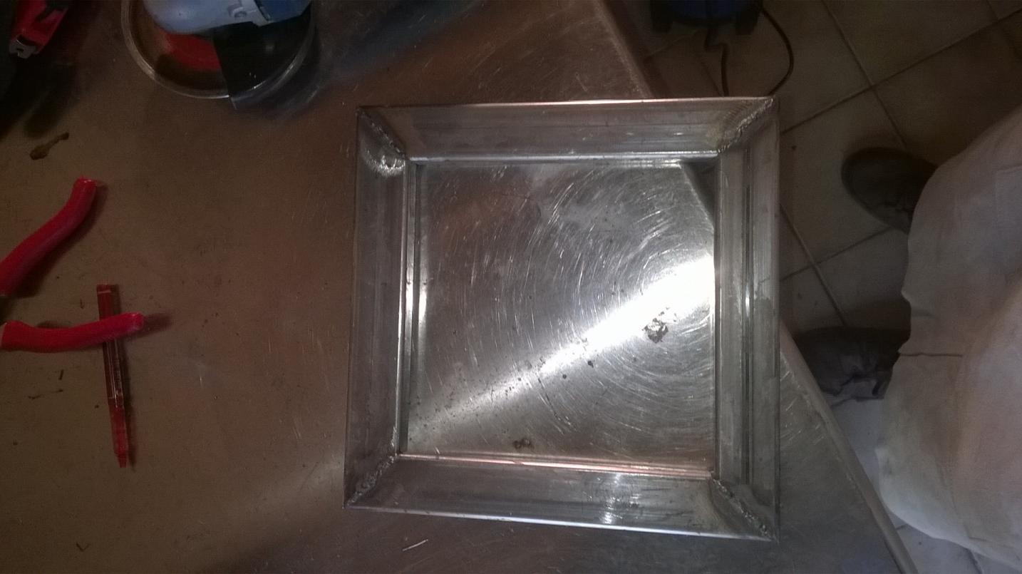

Très vite vient l'envie de réaliser des assemblages...mon premier chantier, un cadre en tubes rectangulaires de 30x20x1,5:
Bon c'est pas d'équerre (coupé à la boîte à onglet avec une scie à métaux), mais l'assemblage est soudé (et non collé!), j'ai testé la solidité à coups de massette, RAS!!

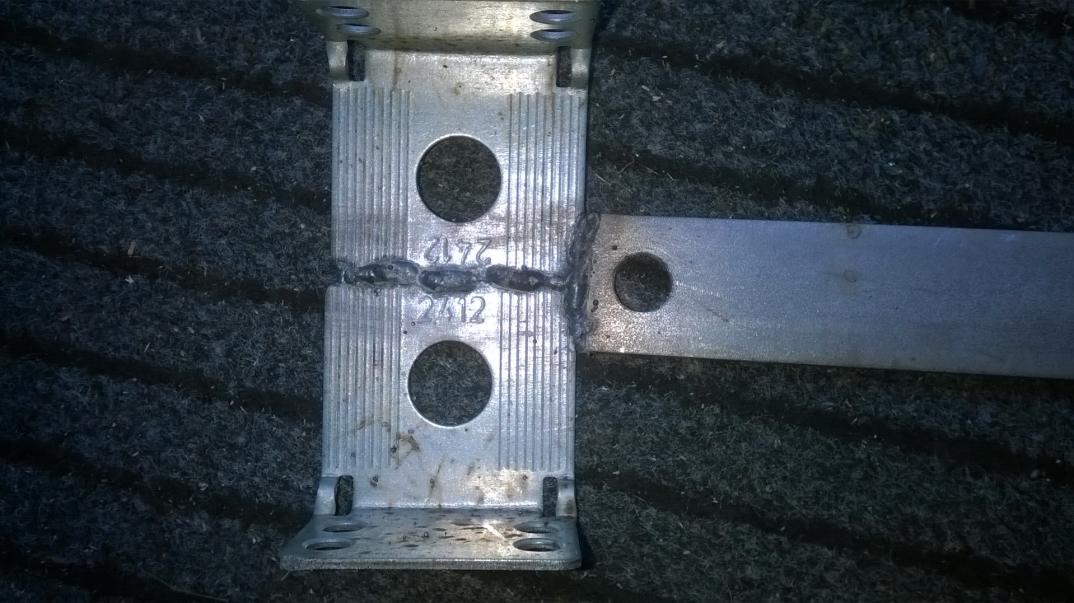

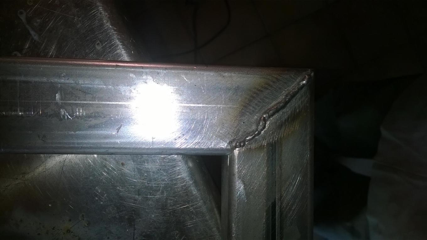

Un exemple de soudure:
c'est pas droit, pas régulier, peut-être pas assez pénétrant. C'est là que les heures d'entrainement vont faire la différence. Il va falloir aussi que j'investisse dans des disques à lamelles pour meuler a minima les cordons.

Juste un mot sans entrer dans les détails : Sanglez d'urgence votre poste sur son support ! :eek:
Une simple sangle d'arrimage (sans serrer trop fort) lui évitera de basculer au sol.
fix!! En ligne le 28/02/2022 à 12:51 (12 messages sur soudeurs.com)
19/07/2018 09:59:24
Merci. le poste est sanglé depuis le début. j'ai juste enlevé la sangle peu esthétique pour la photo!!
