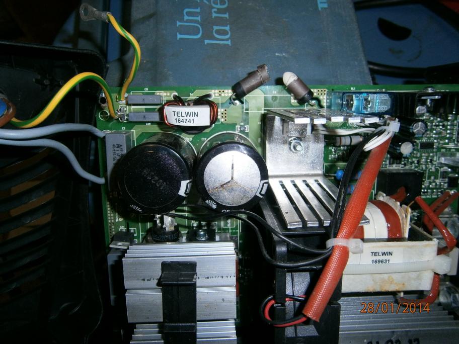

voila je fais appel a vous car j'ai un problème avec mon poste à souder
en soudant avec mon poste alimente par un groupe electrogene mon poste de soudure s'est mis a fumer
j'ai arrêté tout de suite de souder mais le mal était fait;.bricolant en électricité et juste un peu en électronique ,j'ai démonté et j'ai vu qu'un condensateur était crame ainsi qu'une résistance bobine.
la valeur du condensateur je l'ai c'est 680 uf sous 400v mais la la resistance je ne connais pas
j'ai téléphoné chez TELWIN France qui m'a gentiment envoyé promener alors je me tourne vers vous.
quelqu'un pourrait'il me renseigne en ouvrant son poste car la resistance se situe a cote des 2 gros condo de 680uf
merci d'avance car cela m'embete de mettre a la poubelle mon poste
ps: je vous joins la photo ou vous voyez la resistance et le condo crame

Bonjour lerickley,
Il serait bien de placer une photo pour montrer aux possesseurs de ce poste à souder l'endroit précis de la résistance

bonsoir a tous
je suis d'accord avec ricoud 26 mais le probleme avec ce type de poste c'est que nul part tu trouve un schema electrique ou electronique sur internet
mon but est de changer le condo et la resistance qui est crame
si c'a ne fonctionne pas tant pis j'aurai essaye mais pour le bricolage que je fais ce poste me suffisait.pour griller quelques baguettes de rutile

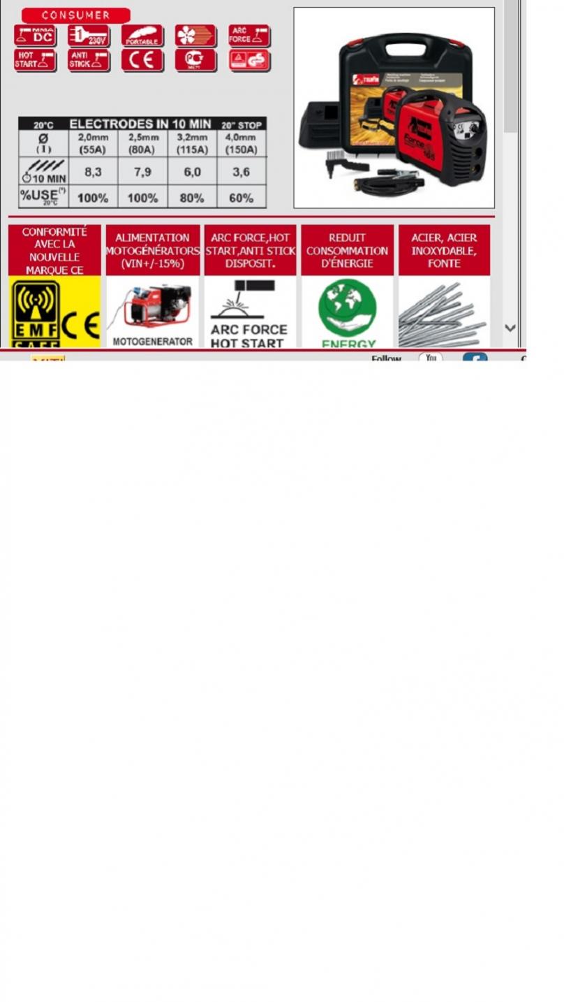

Lerickley saura maintenant que lorsqu'un poste est alimenté par un groupe électrogène il y a une brève surtension importante quand on éteint l'arc. Il est important de choisir un poste protégé si on doit l'alimenter avec un groupe, sinon bonjour les dégâts. Et on n'est pas dans les premiers prix...
29/01/2014 20:50:23
Bonsoir à tous
à Loulac :)

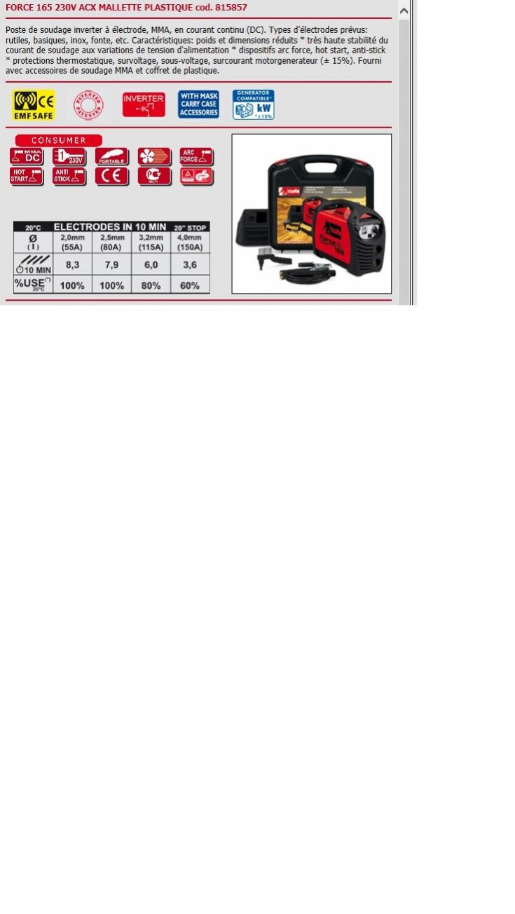

ce qui est marrant c est que ce poste est compatible avec les groupes électrogènes il tolère même une tension secteur ou du groupe supérieur ou inférieur à 15 % à la tension de sortie nominale
honnêtement j y crois pas mais bon ( les composant électroniques sont menés à la dure ;) )
moi j ai un groupe qui a lui le système AVR + ou - 3 % sur la variation de tension en sortie du groupe
je préfère ça moi pour mon inverter :)
pour le 165 compatible avec groupe électrogène ci dessous l image
cordialement Ricou26 :)
