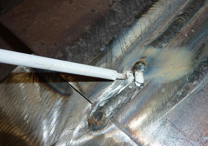

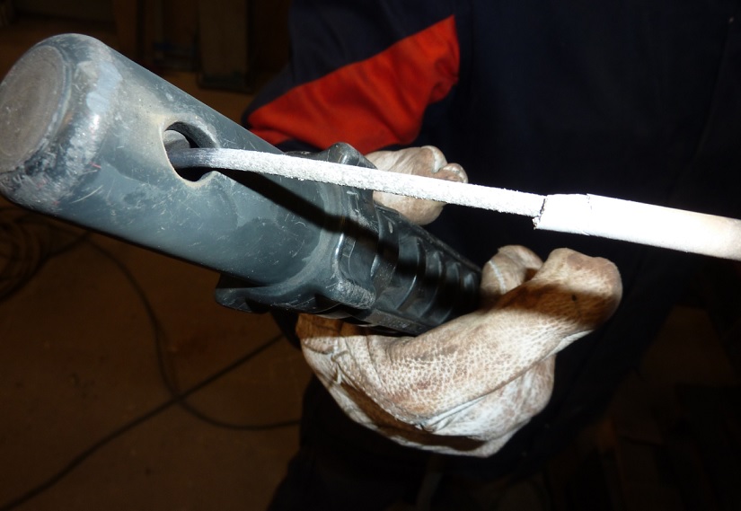

En effet, chaque électrode enrobée conditionnée dans un étui étanche sous vide présentait un problème de casse de l'enrobage lors du soudage.
L'enrobage se désolidarisait de l'âme de l'électrode enrobée lors du soudage en début ou en fin de l'électrode.
Beaucoup d'électrodes ont été jetées car inutilisables !
Avez vous déjà utilisé ce type d'électrodes?
Avez vous rencontré ce type de problème?
Merci de vos témoignages.

la date de péremption n'est elle pas dépassée ?.
Salutations.
29/09/2013 14:40:32
Bonjour marco29,
Les paquets sous vide étaient neufs et parfaitement étanches
Ils ont été spécialement commandés pour le travail à effectuer et livrés un jour avant notre soudage.
Les électrodes enrobées ne présentaient aucun défaut visuel avant utilisation.
Je n'ai pas trouvé de date de péremption sur les emballages ?
Je vais demander au fournisseur de me confirmer cette date.
