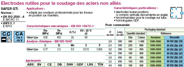

Bonjour, (!)
L'électrode enrobée SAFER GTI est une électrode rutile utilisable en toutes positions classée E 380 RC 11.
Cette électrode est recommandée pour le soudage de tubes en toutes positions.
En toute logique, il faut utiliser la polarité négative en courant continu.
Messages sur le forum en relation avec le sujet :
Concernant l'intensité de soudage en montante sur un angle intérieur :
- avec une électrode rutile de Ø 2,5 mm, il faut environ 75/85 ampères.
- avec une électrode rutile de Ø 3,2 mm, il faut environ 90/100 ampères.
Mais selon la dextérité du soudeur et le type de balayage utilisé, l'intensité peut aller jusqu'à 110 / 115 ampères.

16/03/2009 18:38:22
Voici un tableau d'intensité selon le diamètre de l'électrode enrobée proposé par WELDTEAM
