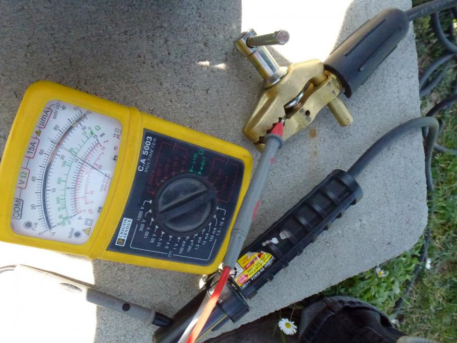

Bonsoir Regal 38
je possède un inverter OPSIAL sur lequel la tension d amorçage( correction à vide) est de 85 volts inscrit sur la plaque
au voltmètre j ai mesuré 72 volts environ
Arnaud72 m avait dit que ce n était pas comme cela qu on mesure une tension d amorçage( correction à vide) sur un poste MMA
tout ça pour dire que mon poste n a pas de réglage en dessous de cette valeur donc à la louche c est au moins 72 à l'amorçage ( correction à vide) ou plus
et cela ne m empeche pas de souder avec de la baguette 1.6 le réglage se fait sur l intensité
j ai vu déjà ce système à 2 tensions d amorçage ( correction à vide) sur des postes rotatif triphasé
la tension la plus élevée était marquée sur la borne de raccordement par un S (électrodes spécial)
cela dit j en sais pas plus
pour info ma mesure sur mon inverter OPSIAL
cordialement Ricou26 :)

C'est vrai que quand ces postes ont été crées la tension EDF était de 220v alors que maintenant c'est du 230v, ça doit jouer dans les résultats.
Sinon Arnaud vous parlez d'appareil RMS et classique, à quelle catégorie ma pince appartient??
Plus ça va et plus je me rends compte de l'avantage qu'un inverter représente.
05/07/2013 19:56:18
La tension aujourd'hui est même plus souvent proche de 240V et ça aussi ça fait que le courant minimum est plus fort que ce qui est indiqué.
Pour les pinces RMS, c'est bien indiqué dessus mais ce sont des appareils nettement plus chers; là pour une mesure sur un poste comme cela, ce n'est pas nécessaire.
