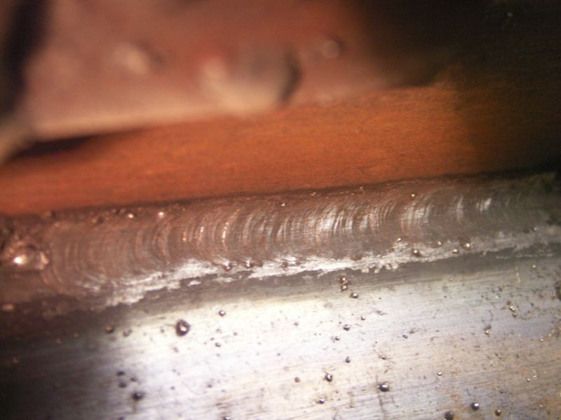

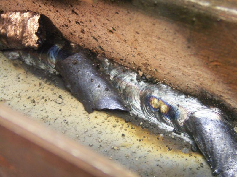

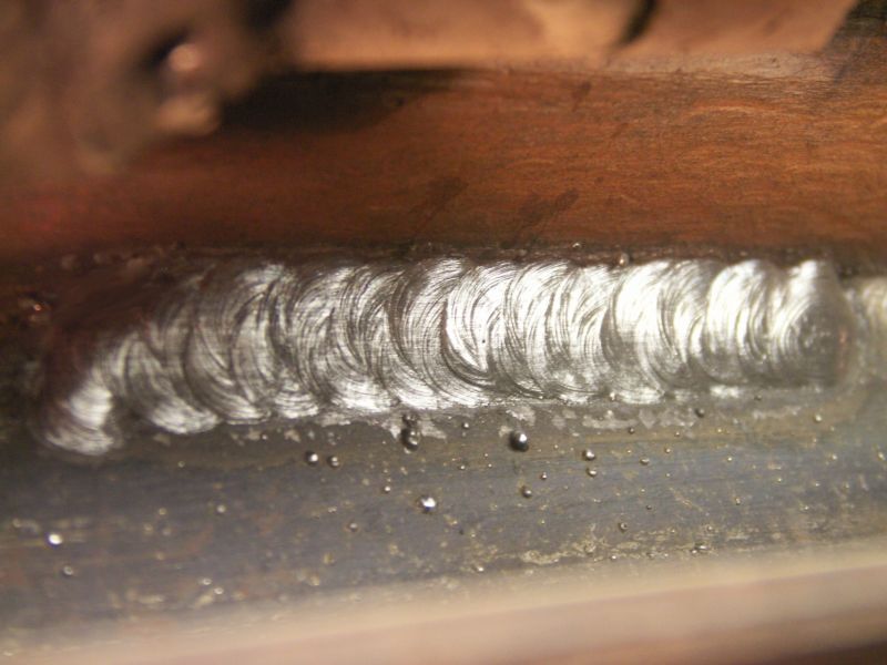

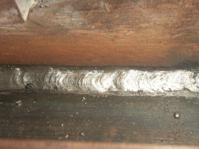

Première essai l'amorçage est plus difficile(42-46v) que les Gys (40v), plus de projections aussi. La fusion quand à elle est plus douce et même si le laitier n'as pas une apparence très plaisante (noir brillant avec quelques creux) les soudures ont un aspect correctes, aspect un peu plus basique que les GYS tout de même.
Ces électrodes ne pardonnent pas, il faut maintenir un arc très très court sinon l'arc se rompt automatiquement même avec des intensités de l'ordre de 90A ce qui en 1 an de soudure avec les GYS a dû m'arriver 3/4 fois à tout casser.
Le réamorçage est lui aussi assez difficile.
Le seul point fort de ces électrodes par rapport au GYS c'est la mouillabilité que je trouve assez bonne notamment pour les cordons balayés, le métal se dépose uniformément. On dirait que ce sont des électrodes faîtes pour les passes de remplissage.

Voici quelques exemples :
