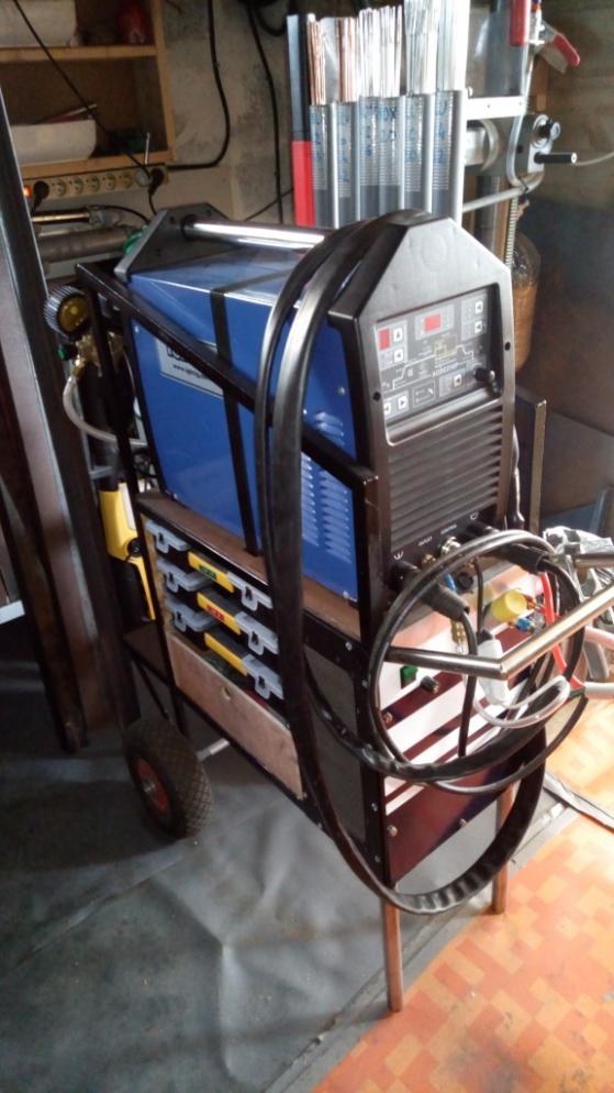

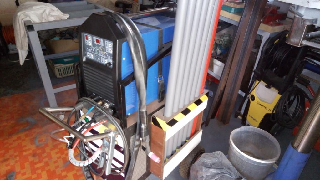

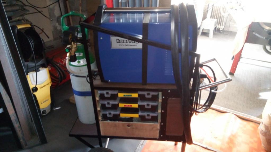

24/06/2018 07:17:32
Je viens de mesurer le mien et la base du poste est à 70-75 cm du sol, et bien sanglé.
Toutefois, le chariot est doté de deux grandes roues de 260 x 85 espacées de 40 cm et deux solides pieds fixes. Le but est de pouvoir utiliser mon chariot sur un sol non revêtu (comme lorsque j'ai travaillé sur mon véhicule) sans qu'il coince au moindre caillou.
Il faut bien entendu veiller aussi à la stabilité de l'ensemble lorsque l'on enlève la bouteille d'argon. Accessoirement, la partie basse comporte 3 casiers à consommables et un tiroir pour les gants, la pince MMA, etc.
La partie avant a accueilli cet hiver le refroidisseur "maison".
Le "rack" à métaux d'apport trouvera avantageusement sa place sur un mur à l'avenir (atelier non achevé comme on peut le constater ;)).
Sur la dernière photo, on devine le projet en cours de table de soudage.
