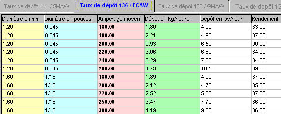

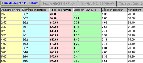

Je voudrais savoir si quelqu'un a déjà fait un comparatif sur le taux de dépot entre le procédé électrode enrobée (111) et le procédé MAG fil fourré (136) pour les mêmes paramètres et conditions de soudages.
merci d'avance
01/02/2009 15:28:25
Bonjour alexis67,
Nous avons ces données ci-dessous extraites de notre logiciel Soudage 2004 pour les taux de dépôts de métal fondu selon les procédés 111 et 136 :
Vous pouvez commenter.
Cordialement ,
