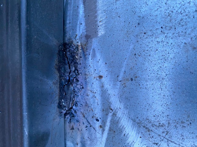

Bonjour, je débute dans le domaine de la soudure à l'arc, et comme décris dans le titre , toutes mes soudures craquent instantanément, je m'explique. J'essaie de me fabriquer un établi en métal, pour la structure tout s'est bien passé, par contre, pour souder la tôle à la structure, impossible ! J'ai meulé la tôle et la structure aux endroits où j'allais faire les soudures mais elle n'accrochent pas. J'ai utilisé des profilés carré de 40mm avec 2mm d'épaisseur, et la tôle fait 2mm d'épaisseur elle aussi. J'ai essayé avec des baguettes rutiles de 1.6mm , 2mm, et 2.5mm mais rien n'y fait. J'utilise également les réglages indiqués sur le poste pour l'ampérage. Je soude dehors sur ma terrasse, je ne sais pas si il peut y avoir un choc thermique ce qui expliquerait que ça casse. Merci de votre aide et de vos éventuels conseils .

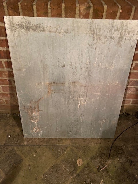

Votre tôle est de quelle provenance ? De quelle nuance ? Est-elle zinguée?

Aucune idée, je l'ai acheté à un particulier, je pense que c'est juste un tôle en acier.

Au vu de la couleur de votre tôle et de sa provenance je parie sur une tôle zinguée relativement âgée. Je pense que c'est le zinc qui vous empêche de souder correctement et qu'une électrode inox ne changera rien. Soyez bien certain d'enlever TOUT le zinc en surface (côtés endroit ET envers) avant le soudage. Vous constaterez que le zinc ne recouvre plus la tôle a la couleur de la tôle blanchie et egalement a l'apparition d'une bonne quantité d'étincelles au meulage. Vous pouvez aussi souder "chaud" en allongeant votre arc avant de vous rapprocher histoire de vaporiser le zinc résiduel.

Très bien merci , je vais nettoyer de l’autre côté aussi alors et suivrais votre conseil.Merci.
