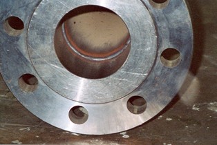

Je désire avoir des renseignements pour une soudure sur un tube 10" acier noir, schedule standard (9,27 mm), sur tube fixe axe horizontal, procédé 111 basique avec pénétration, sans recours au TIG pour la passe de pénétration.
(angle du chanfrein, écart des tubes, épaisseur du talon, intensité pour la passe de pénétration, ainsi que l'angle de la baguette).
Merci d'avance.
Lionel29
19/01/2008 06:14:06
Angle du chanfrein : 2 x 30° soit une ouverture de 60°
Talon ou méplat : 2 mm mini à 2,5 mm de talon régulier pour supporter les 70 / 75 ampères d'intensité de l'électrode Ø 2,5 mm.
Jeu entre tubes : 2,5 mm / 2,8 mm maxi - le jeu devra être constant tout au long du soudage
Diamètre d'électrode en pénétration : Ø 2,5 mm - enrobage basique : courant continu, polarité négative en première passe.
Une commande à distance est fortement recommandée pour varier l'intensité et maîtriser les surintensités de démarrage en pénétration.
Le remplissage et la finition peuvent être réalisées avec une électrode de Ø 3,2 mm en polarité positive.
Il faut être un soudeur expérimenté pour assurer une pénétration à l'arc à l'électrode enrobée sur un tube en position PF / 5GT
Bonne continuation dans vos projets.

Pour faciliter la pénétration à l'électrode enrobée surtout dans la partie plafond, on peut, ouvrire l'angle du chanfrein à 70°. Cela permet de monter l'électrode plus près des talons. De ce fait, moins besoin d'intensité pour fondre ces derniers. Le bain de fusion devient moins lourd et l'on a moins de difficulté à faire sortir la pénétration.

Cas de figure en HLO-45
Sur le dessin hts est la surintensité à l'amorçage et dyn est la dynamique d'arc, bien sur si ton génerateur en est équipé
Casassoude.

bonsoir, pour ta passe de penetration ton arc doit etre le plus court possible , j'ai un angle de 70°, pas de talon,ecart de 2mm , intensite de 60A ,baguettes 2,5mm rutile ou basique.Commence ta passe avec un arc de 1.5 a 2mm de long puit quand ton tube et ta baguette commence a chauffer, ecrase ta baguette sur le fond de ton chanfrein , essaye de garder un angle proche des 90°par rapport a l'axe du tube .Cette methode te demandera un certain temps d'adaptation,surtout a cause du collage(rutile) et la pression de la baguette sur le chanfrein, risque de perser, deformation de la baguette (basique)du a la chaleur, mais grace a cette technique j'ai tres rarement des inclusions, une bonne penetration en toutes positions, et une grande vitesse d'execution.
