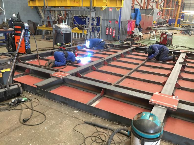

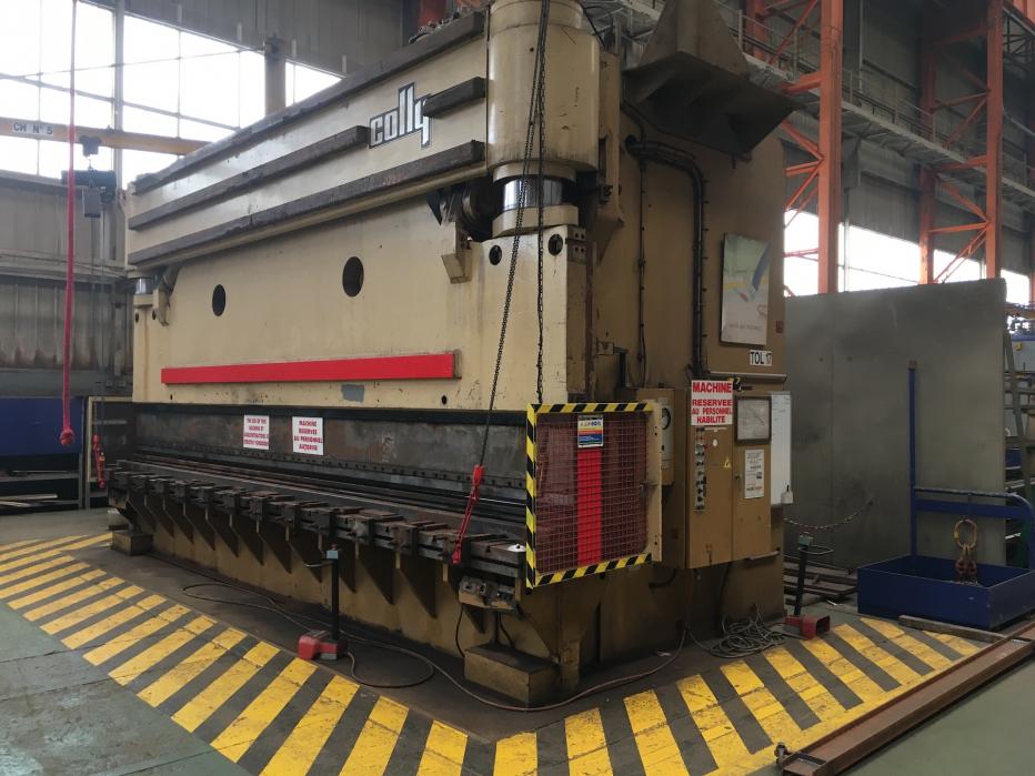

J'étais toute cette semaine sur un chantier naval très connu des Finistériens, pour former 2 salariés en 111 Basique (ici la Rutile est interdite).

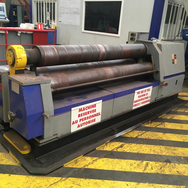

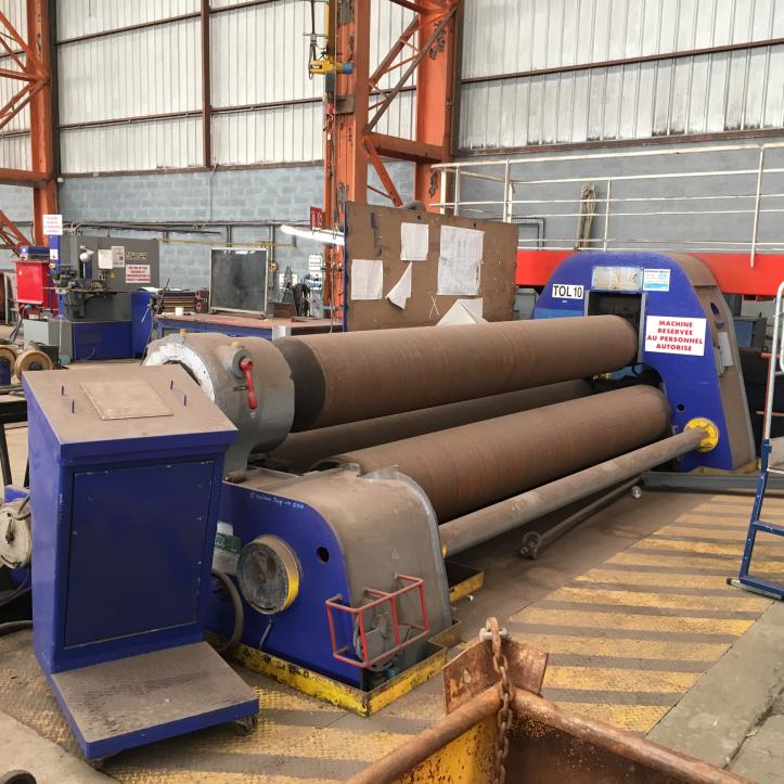

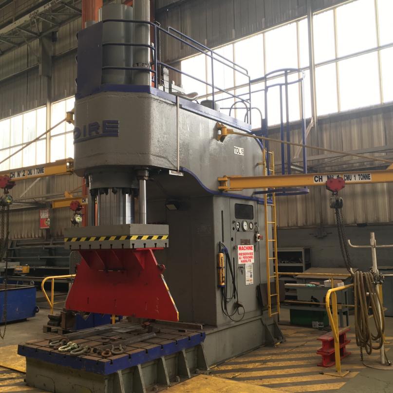

Avec des machines aux capacités hors normes :

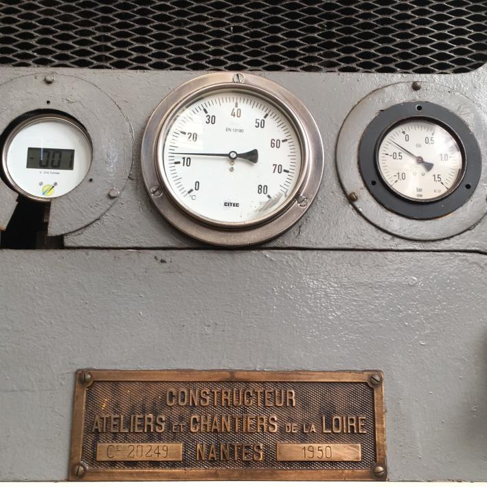

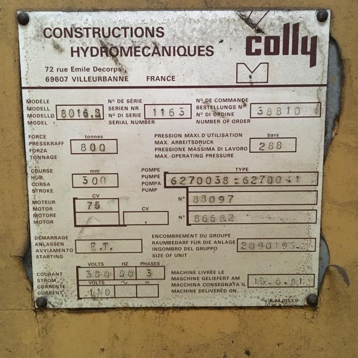

Une presse-plieuse de 800 Tonnes pour une longueur de 6000 mm.
Une presse de plusieurs centaines de Tonnes, avec encore sa belle plaque de cuivre.
Deux rouleuses de forte capacité

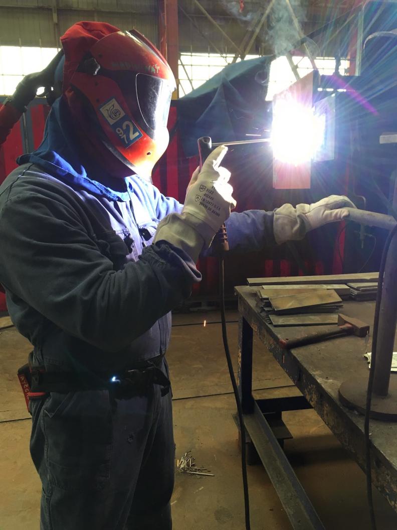

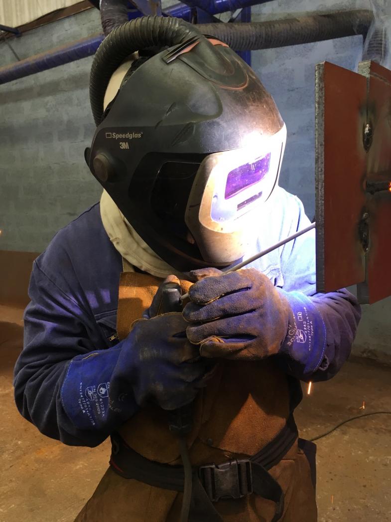

Les stagiaires sont 2 tôliers et soudeurs 136, Fabrice et Guillaume.

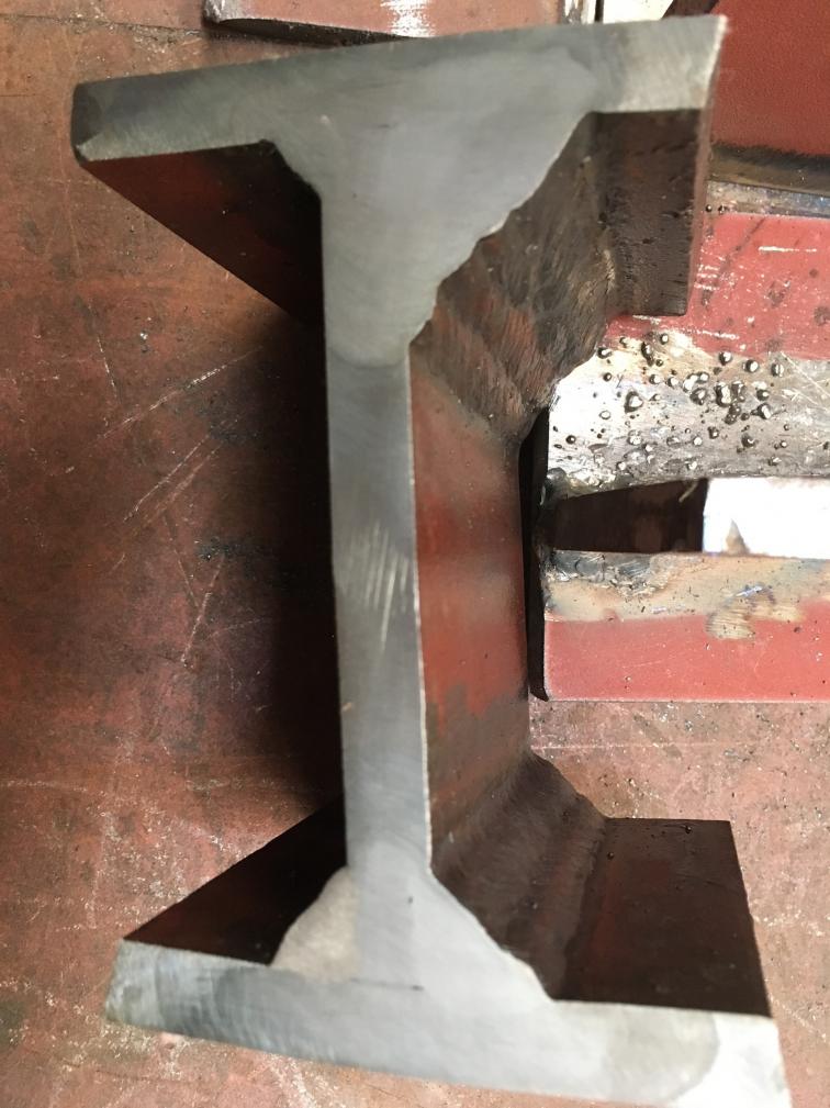

L'objectif est de les emmener le plus loin possible en 111 Basique sur tôle toutes positions.
Les angles sont en épaisseur 10 mm et les bout à bout en 12 mm.

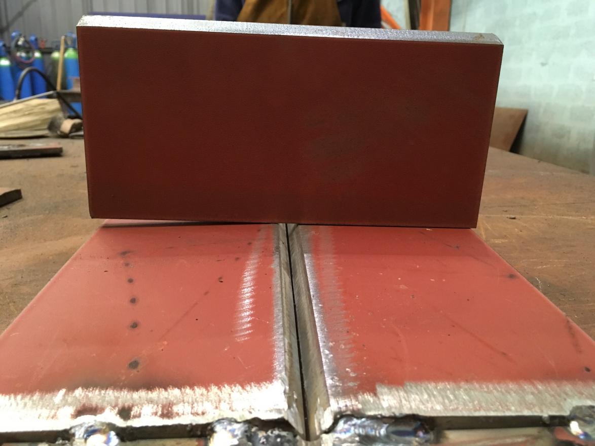

Préparation des pièces et des joints, les assemblages bout à bout sont cambrés :

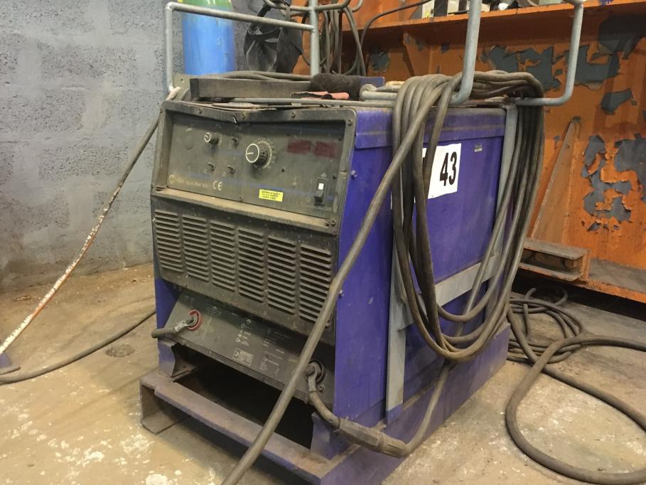

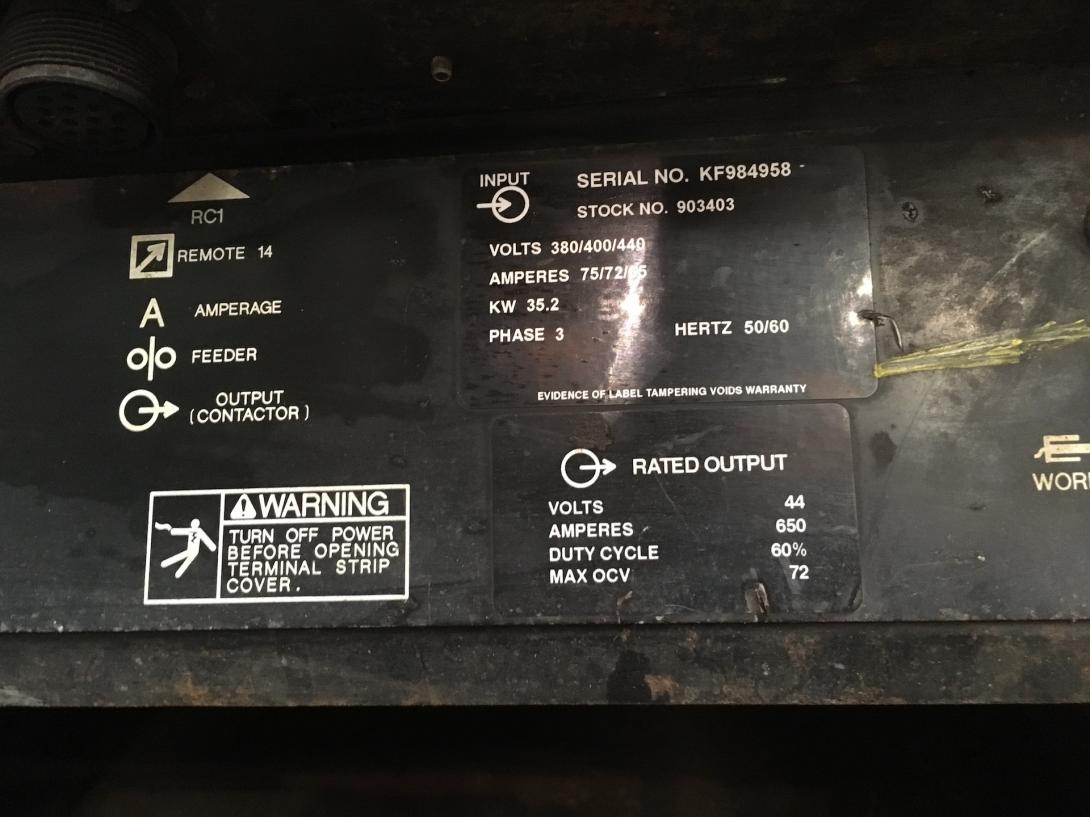

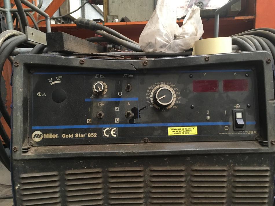

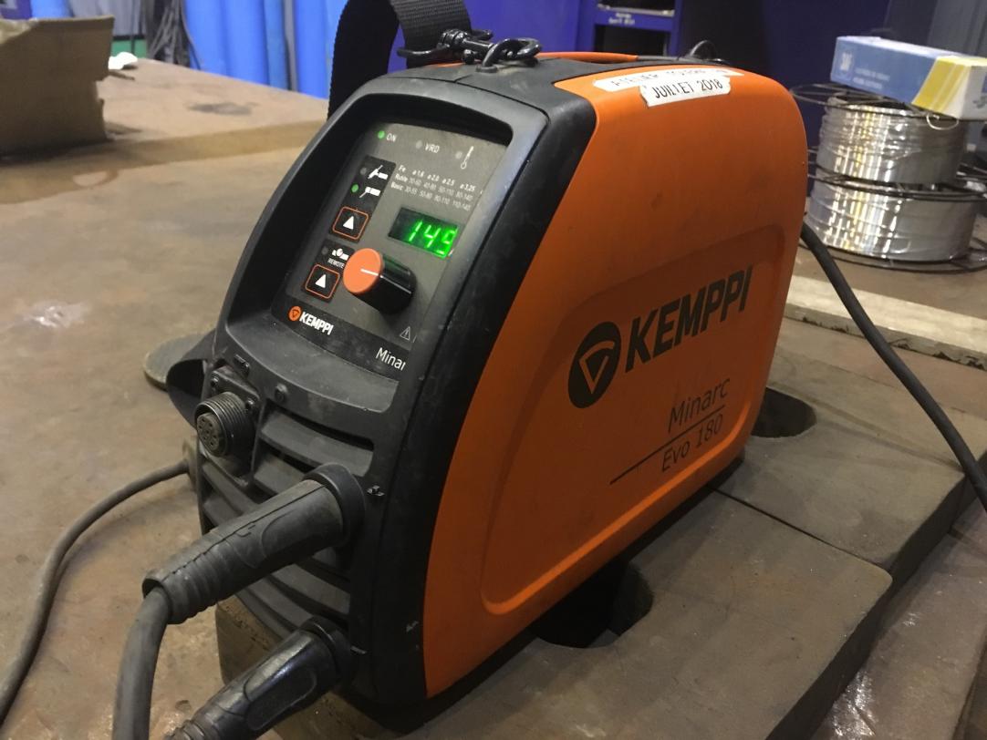

Pour les générateurs de soudage, on passe d'un extrême à l'autre avec un KEMPPI Minarc Evo 180 (130 A à 100%).
Et un énorme MILLER Goldstar 852, qui monte jusqu'à 850 A et permet 650 A à 60% !
Qui dit mieux ?
L'affichage digitale étant HS, il ne reste que le potard pour régler une intensité de 0 à 850 A !
Le dernier étalonnage effectué montre un écart important entre l'intensité affichée et le réel en sortie de poste.
Nous nous servirons de ce générateur uniquement pour le soudage en angle à plat.
Sur le chantier il est surtout utilisé pour le gougeage à l'arc air.

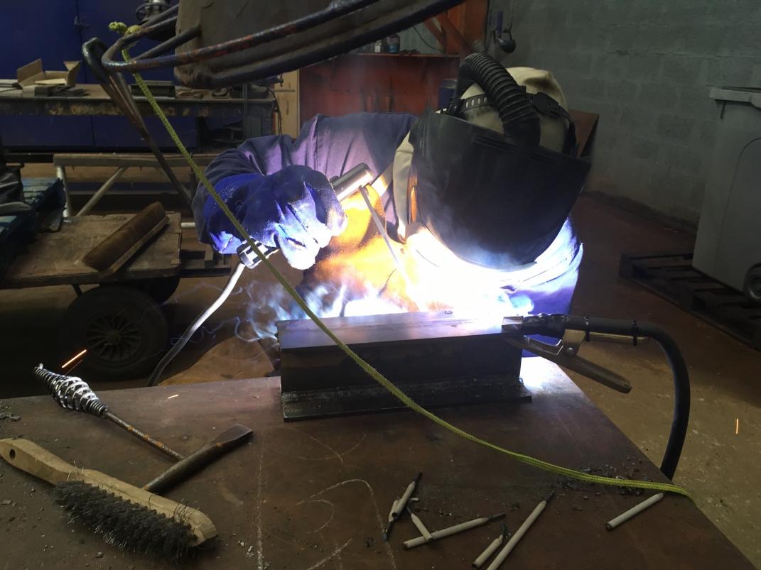

Pour le reste les 2 soudeurs travailleront chacun avec un Kemppi 180, qui ne se mettra jamais en sécurité, même pour le soudage à l'électrode de 4 mm à 170 A (son intensité maximum).

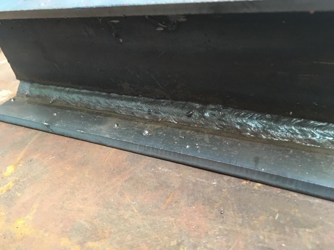

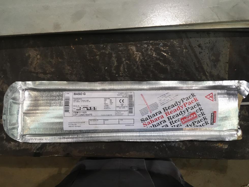

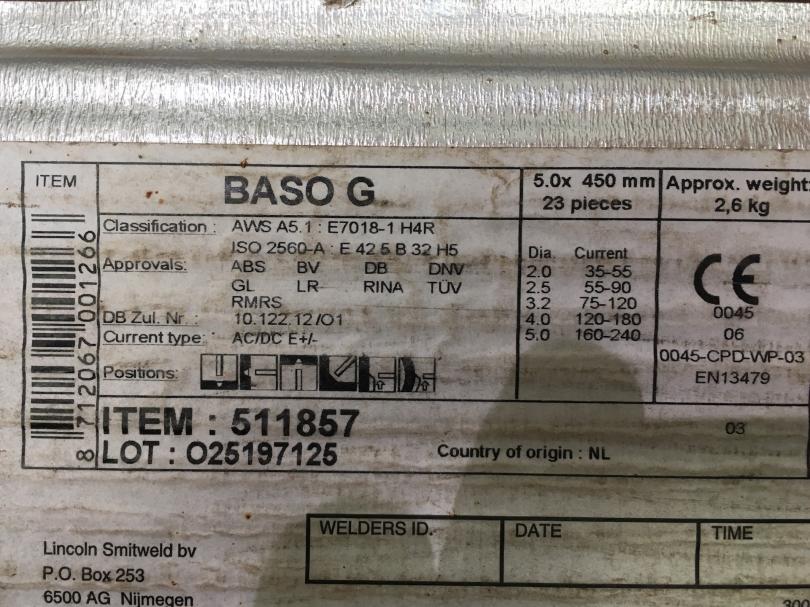

Les électrodes sont sous étui sous vide avec des diamètres de 3,2 mm, 4 mm, 5 mm, et elles sont toutes en longueur 450.

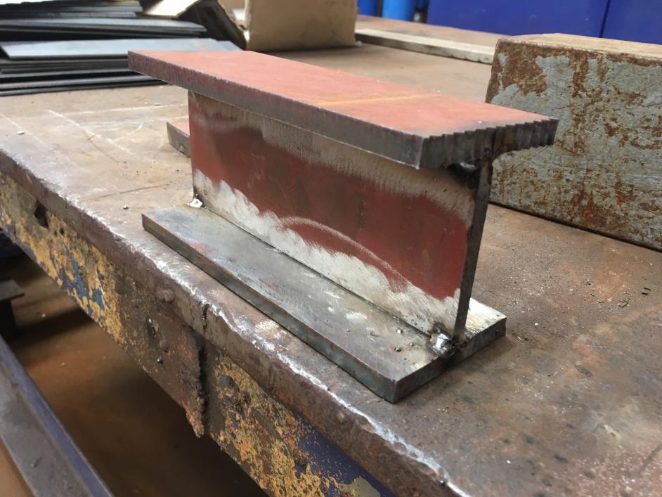

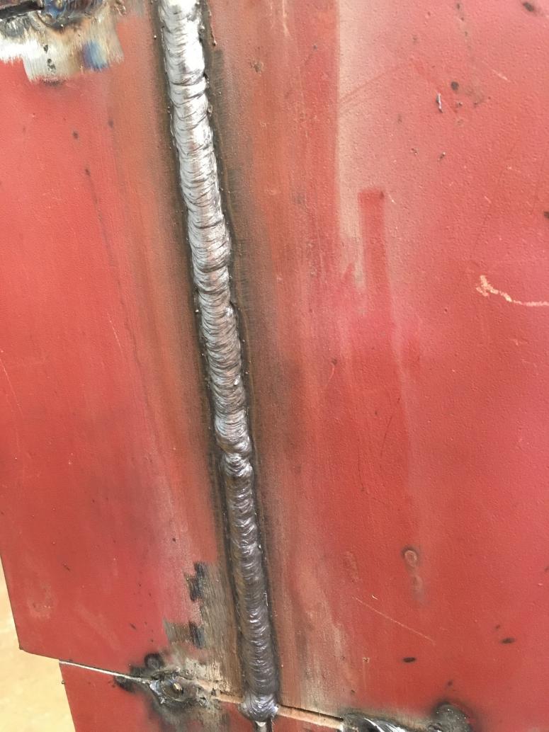

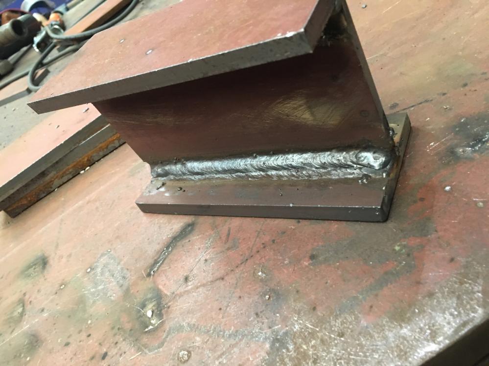

On commence par l'angle intérieur à plat (PB) en 3 passes à la 3,2 mm sur tôle de 6 mm, et on ajoute 3 passes à la 4 mm sur tôle de 10 mm.

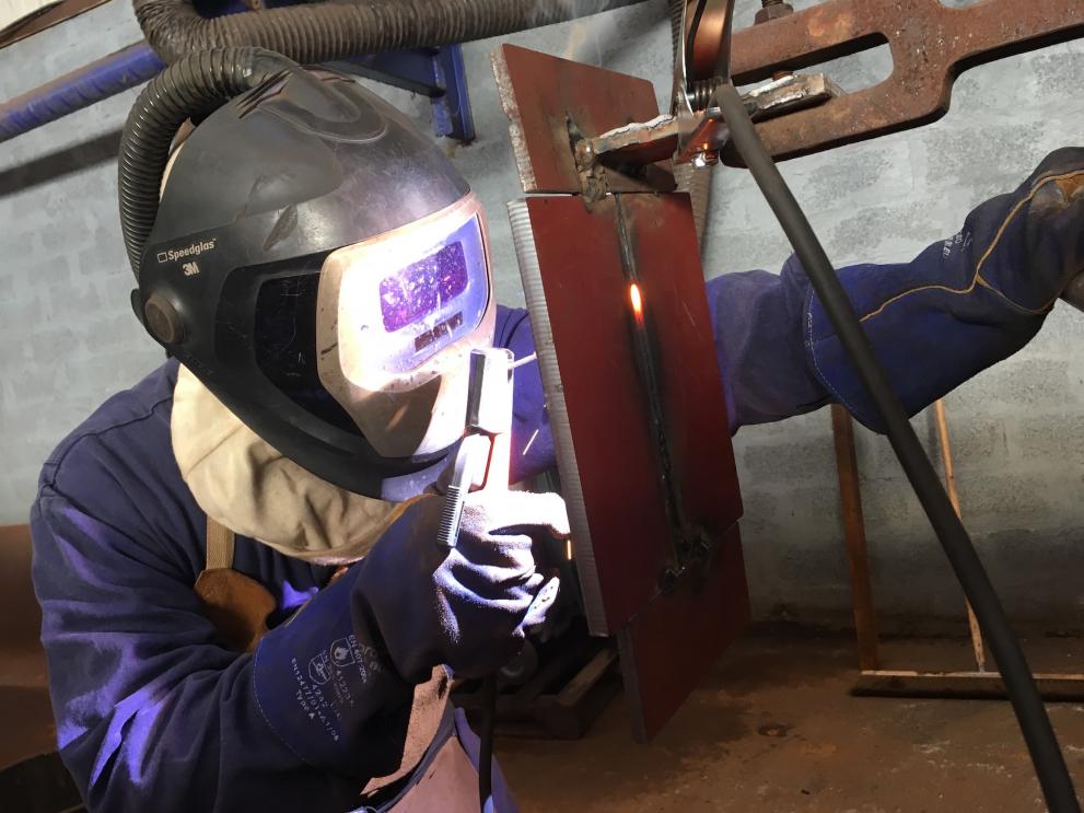

C'est la position de soudage la plus courante, et elle n'est pas forcément confortable car on peut passer sa journée à "4 pattes".
On poursuit avec le bout à bout à plat sur tôle de 12 mm, chanfrein en V avec reprise envers.
Ensuite le même assemblage en PC
On continue avec l'angle et le bout à bout en montant (PF).

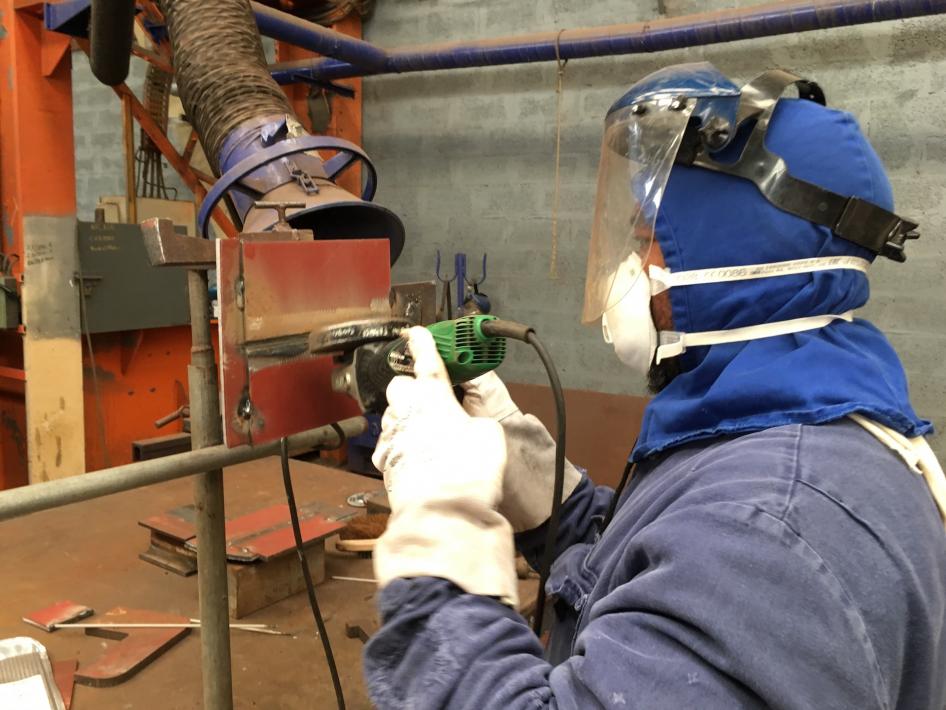

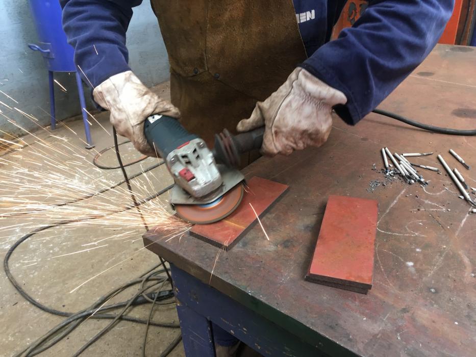

Les 4 premiers jours ont été consacrés à l'apprentissage, le vendredi est le jour des QS.

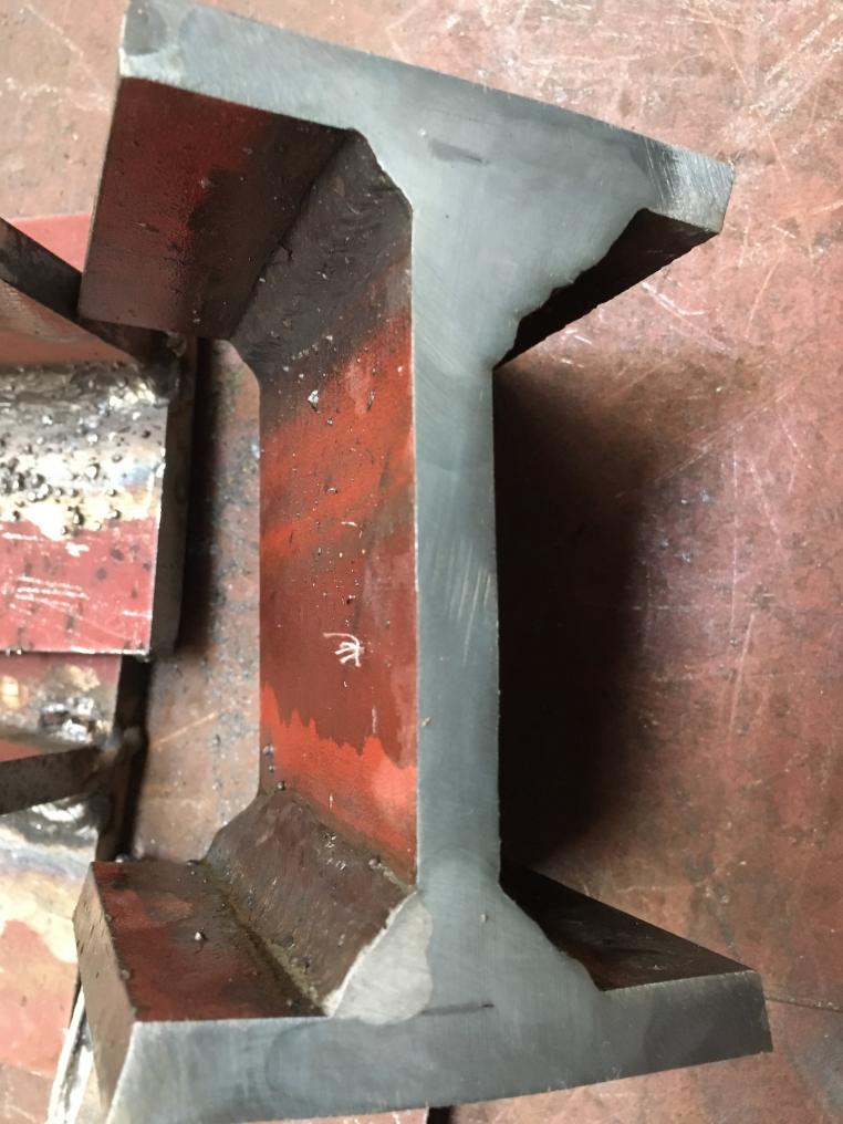

Tous le angles ont été validés après macrographie, et on attend les résultats des US la semaine prochaine pour les bout à bout, en vertical montant et en corniche.

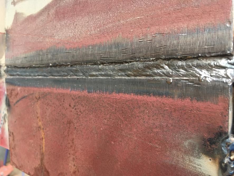

Quelques essais de votre serviteur avec le gros Miller à l'électrode de 5 mm.
C'est seulement après une bonne dizaine d'électrodes de 5 mm que ce poste a daigné mettre son ventilo en marche.
- 1 angle monopasse, gorge de 5 mm. 250 A
- 1 angle 3 passes, gorge de 10 mm. 250 A
- 1 angle 11 passes 250 A
Et un angle 3 passes inox D4 mm 180 A.

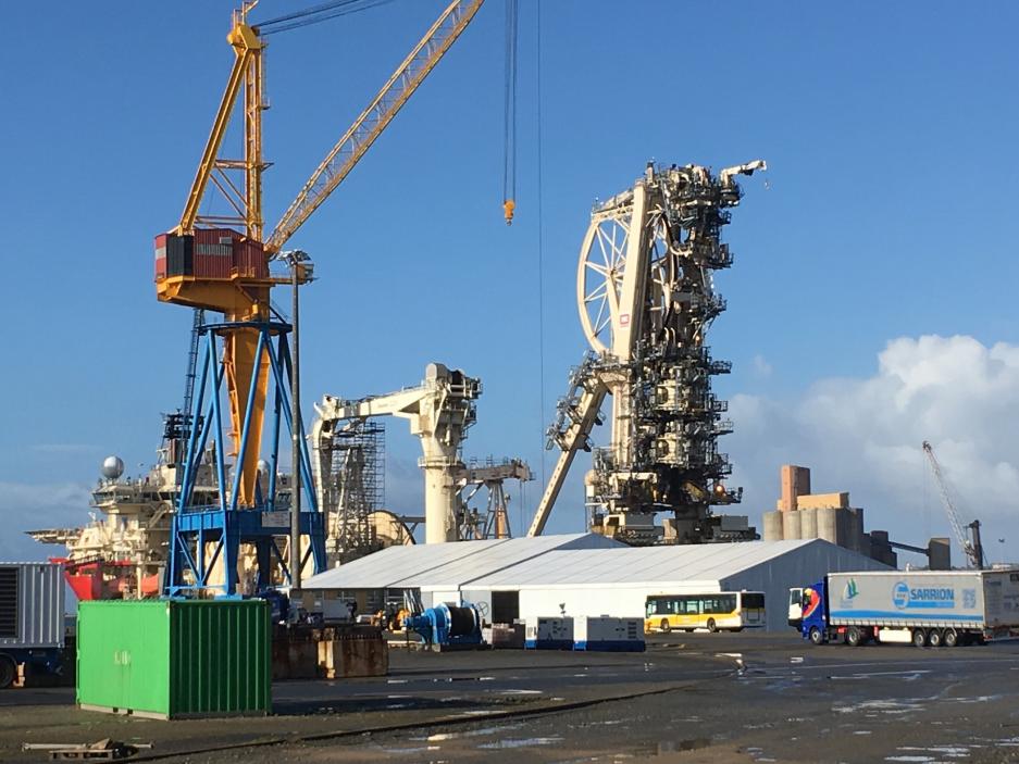

Dernières images de Brest ou le Deep Energy est en travaux en face de nous.
C'est l'un des plus gros poseur de câbles et de pipelines au monde (194 mètres) :
Je serai de retour sur ce chantier la semaine prochaine, mais cette fois pour du MIG alu.

Peux tu nous en dire plus sur ton ressenti vis à vis de ces BASO G de chez Lincoln ?
Ce chantier naval utilise cette électrode enrobée depuis au moins 10 ans sans discontinuer, sur tôle moyenne et forte, en toutes positions.
Ce qui en soit est déjà une référence, car les soudeurs sont très exigeants et pratiquent encore beaucoup le 111 sur tôle en réparation à bord.
Cette électrode tient très bien les intensités élevées, je la pratique en diamètre 3,2 mm :
- En angle et bout à bout à plat (PA, PB) à 140 A
- En angle et bout à bout, en vertical montant (PF) à 120 A
- En bout à bout en corniche (PC) à 130 A
- En angle au plafond (PD) à 115 A (un peu faible, l'enrobage se délite)
Cette électrode est de même niveau que les 48.00, 48.05, 48.10 de chez ESAB;
Les ESAB ont un enrobage un peu plus épais, ce qui est un peu handicapant, mais elles soutiennent un peu mieux le bain et les surintensités.

@SavoirFer, merci pour les détails concernant la BASO G, électrode que je n'ai jamais pratiquée.
Je suis de plus en plus attentif aux différences de sensations de soudage en fonction des électrodes.
J'ai récemment eu l'occasion de souder avec une électrode basique 7016 de chez ESAB, les 53.16.
J'essayai de trouver un équivalent a la 6666 de chez castolin et j'ai vraiment été déçu.
Constamment l'impression de manquer d'intensité, jusqu'à être clairement en surintensité.
A l'occasion j'essaierai cette BASO G.

Bonsoir Tharkey,
Tout changement de marque d'électrode enrobée nécessite un temps d'adaptation du soudeur.
Leur comportement est toujours différent, même si elles ont la même codification.
C'est pourquoi les soudeurs renâclent à ces changements, mais souvent après quelques jours d'adaptation, ils portent cette nouvelle électrode aux nues et ne veulent plus en changer.
Il faut être patient et se remettre en question.
L'électrode ESAB Basique possède souvent un enrobage épais, mais solide, qui guide parfaitement le bain de fusion.
On doit la travailler avec beaucoup d'intensité.
Il faut la considérer comme un tuyau d'arrosage.
Par exemple en position verticale montante, si vous posez votre tuyau (l'électrode) à la perpendiculaire de la pièce, l'eau poussée par une forte pression (l'intensité) partira dans toutes les directions.
Mais si, toujours posé, vous inclinez votre tuyau légèrement vers le bas, l'eau (le bain de fusion) sera expulsée vers le haut.
Attention toutefois, avec cette forte intensité il ne faut pas décoller son électrode de la pièce, sous peine d'un effondrement du bain.
Une recette à forte intensité qui permet un amorçage facile, de souder plus vite, avec un arc court permanent (pas de soufflures), sans risque de rupture d'arc, avec une forte pénétration, un bel aspect bien mouillé...
C'est ce qu'on appelle du "soudage automatique manuel".
On peut inventer de ces recettes pour toutes les positions.

[QUOTE]Les 4 premiers jours ont été consacrés à l'apprentissage, le vendredi est le jour des QS.
Carton plein pour Guillaume et Fabrice.
Les résultats des contrôles par ultrasons n'ont révélé aucun défaut.
Leurs soudures bout à bout en vertical montant (PF), et en corniche (PC) sont acceptées.
Nous avons fêté cela joyeusement avec quantité de bonbons à l'heure de la pause.
