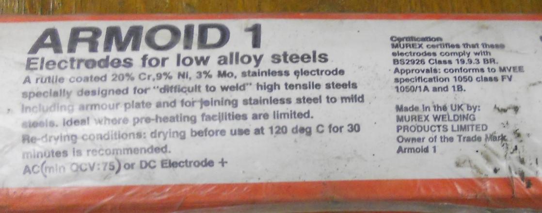

je souhaiterais souder un support composé de tiges filetées en inox pour soutenir des roches dans un aquarium d'eau douce.
Je voulais me diriger vers l'achat d'électrodes enrobées pour utilisation alimentaire, mais je suis tombé sur ce paquet d'électrodes au garage (Murex Armoid 1) et je me demandais si ça pouvait convenir niveau oxydation et toxicité pour les poissons ;
Site officiel : Consumables
Et le pdf : http://www.murexwelding.co.uk/gb/en/products/upload/Armoid-1.pdf
A votre avis est ce qu'elles pourraient convenir pour cette utilisation?
